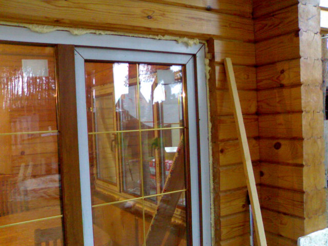

bratello Posted October 22, 2010 Posted October 22, 2010 Вот недавно наткнулся на такой монтаж. Правильно или нет для такого дома? Интересно мнение специалистов
