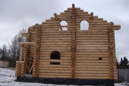

volerog Posted May 25, 2010 Posted May 25, 2010 Добрый день! Имеем сруб, диаметр 25 см. Отстоял зиму под черновой крышей. На стадии рубки дома были выбраны арочные окна. См. фото. Нужно подготовить оконные проёмы - сделать окосячку. С подоконником и боковинами всё ясно. Как быть с вершником?!! Нужен он здесь, и если да, то как делать? Поделитесь опытом!!! С уважением.

Antipov Posted May 25, 2010 Posted May 25, 2010 Нужен он здесь, и если да, то как делать? Примерно также, как арочные окна.

KOLYMA Posted May 25, 2010 Posted May 25, 2010 эту задачку мне и предстоит решить! Вот что бы с этой задачей не мучится, просто делаете обсадную коробку тоже арочной, спокойно оформляете проем и живете себе счастливо. Комментарии к фото. - проемы маленькие, если не расширять - получите окна-бойницы - красиво оформить арочное окно наличником будет стоить столько!!! , а иначе смысл делать арочные, если не нести этих затрат

a-buz Posted May 25, 2010 Posted May 25, 2010 - проемы маленькие, если не расширять - получите окна-бойницы Мне тоже так показалось У меня соотношения такие - ширина блока=ширина проема минус 100мм, ширина створки=ширина блока минус 68мм, ширина светового проема стеклопакета = ширина створки минус 156мм. Так что, если ширина проема 900, то ширина "света" будет 576мм. У других производителей, естественно, соотношения будут другими, но не кардинально. И, если захотите делать арочную створку - то надо обязательно проверять, не будет ли мешать откосы полноценному открыванию. Типичная ошибка, многие про это забывают и сталкиваются с тем, что створка открывается градусов на 30-40 и упирается краем в откос.... И, т.к. местность сельская, озаботтесь арочными москитками.

Викторович Posted May 25, 2010 Posted May 25, 2010 (edited) Ничего, ничего! Еще пару постов и проемы плавно превратятся в прямоугольные! А вы прикиньте человеку эти три окошка. Так сказать по цене сориентируйте Два верхних проема, приблизительно, 750х900 и нижнее 900х1200. С полной выкладкой - окосячка, окна, откосы, наличники.... Edited May 25, 2010 by sh-mon
