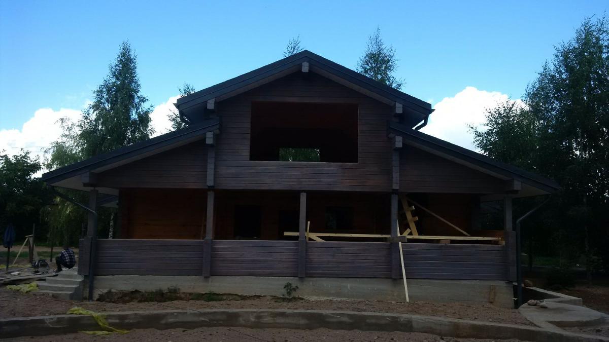

Данила-мастер Posted April 13, 2015 Posted April 13, 2015 Всем добрый день! Хочу спросить совета по поводу остекления вот такого витража.Планируется алюминиевый витраж.Думаю, каким образом грамотнее будет обсаду сделать,чтобы и бревно нормально держало, и неслабую ветровую нагрузку.Теоретически нужно делать из цельного клееного бруса по ширине бревна толщиной 100-150мм. Может поделитесь своими соображениями по этому поводу? Заранее благодарен.
Алексей_МЗ Posted August 3, 2015 Posted August 3, 2015 Ребят, подскажите, нужны ли всё-таки обсадные в проем со стоевым брусом с обеих сторон (см. рис)?
absolute-boro Posted August 4, 2015 Posted August 4, 2015 Ребят, подскажите, нужны ли всё-таки обсадные в проем со стоевым брусом с обеих сторон (см. рис)? Смею предположить, что не нужны, усадку он не дает... В каркасниках же не делается обсада.
Antipov Posted August 4, 2015 Posted August 4, 2015 Смею предположить, что не нужны, усадку он не дает... В каркасниках же не делается обсада. Приглядитесь - над стоевыми (между первым и вторым этажом) такие специальные домкратики устроены, чтобы со временем их покрутить, и усадку скомпенсировать. В каркасниках такого обычного не делают. И получается, что, в принципе, вроде как можно без обсадных, но после каждого пользования домкратикам, возможно, частично перепенивать придётся. А с обсадными - дорого. И света много потеряется. Может, без черновых, а вместо пены паклю? Я бы пожалуй, над таким вариантом подумал.
Алексей_МЗ Posted August 4, 2015 Posted August 4, 2015 Может, без черновых, а вместо пены паклю? Я бы пожалуй, над таким вариантом подумал. Окей, а как быть с креплением верхней части окна? Ведь нельзя же? И еще: какой материал использовать для черновой обсадной (не шпонка, а сама коробка) - кто-то пишет, что "обрезной не шлифованный и не строганный естественной влажности", кто-то - "клееный срощенный и склеенный". Ведь разница в цене существенна.
