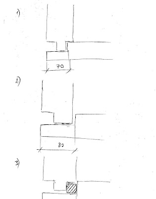

ptiz_govorun Posted May 18, 2011 Posted May 18, 2011 (edited) Господа, особенно ДРОВОСЕК и ТехДир. проясните пожалуйста один момент с монтажом деревянных окон. обсада с внешней четвертью, подоконник выступает нижней доской обсады. каким образом решить стыковку носика рамы окна с выборками под отлив и подоконник с подоконной доской. мне видится три варианта, подскажите какой из них более правильный 1. четверть в подоконной доске делается мельче на 1 см, грубо не 80 а 70 мм, окно носиком надевается на край четверти. под носик рамы кладется псул. в таком варианте смущает то что если шов под носиком оставлять 5 мм под ПСУЛ появится щель между окном и подоконником изнутри. 2. не выбирать в раме четверть под подоконник вовсе. тогда вроде бы нет вопросов 3. четверть сохранить 80 мм, зазор между краем четверти и выборкой под подоконник заполнить псулом. +еще вопрос в случае четверти снаружи обсадной коробки, требуется и будет ли польза/вред от ПСУЛа в местах примыкания четверти к раме окна? если требуется то ширину четверти увеличивать на 5 мм относительно размера окна? Edited May 18, 2011 by ptiz_govorun
Antipov Posted May 18, 2011 Posted May 18, 2011 Господа, особенно ДРОВОСЕК и ТехДир. Я - Техдир (в прошлом). Не серчайте, не сумел понять Ваш вопрос. Рисуночек можно? От руки достаточно.
Antipov Posted May 18, 2011 Posted May 18, 2011 примерно так Третий вариант совсем не нравится. Второй нравится. Плинтус какой-никакой по стыку бросить, силиконом обработать - и всё. Первый можно, хорошо, но хлопотно, как мне думается. Личное мнение - ПСУЛ в деревянных домах не нужен. ГОСТ придерживается иного мнения.
ptiz_govorun Posted May 18, 2011 Posted May 18, 2011 Третий вариант совсем не нравится.Второй нравится. Плинтус какой-никакой по стыку бросить, силиконом обработать - и всё. Первый можно, хорошо, но хлопотно, как мне думается. Личное мнение - ПСУЛ в деревянных домах не нужен. ГОСТ придерживается иного мнения. благодарю, интуитивно остановился на втором варианте. можно еще вопрос? употребить ПСУЛ в наружном шве обсада-стена с наружней заделкой паропроницаемым герметиком безумная затея?
