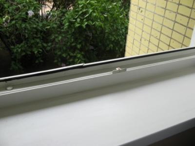

Eger Опубликовано: 3 июля, 2009 Автор Опубликовано: 3 июля, 2009 P.V., спасибо за фотку, теперь хоть так визуально смогу определить. А эту защиту от высверливания в месте штифта ручки если поставят, то это никак не обнаружить, получается только на честность фирмы изготовителя... Вот глухие окна эти то и лучше, что не надо никакой противовзломной фурнитуры и пр. надо делать все глухие, выше уровень безопасности у них viktor24, угу, меня тоже такой вопрос интересует. А.С.,а почему не верте то? У обычной задвижки как бы просто заходят за планки, и легко отогнуть створку (это же не металл а ПВХ), хотя этих задвижек несколько по периметру. У нормальной фурнитуры они заходят в пазы, так чтоб выдернуть оттуда надо постараться. Да и другие способы защиты есть, к примеру от высверливания того же.

P.V. Опубликовано: 3 июля, 2009 Опубликовано: 3 июля, 2009 Кто ещё хочет "противовзломную" фурнитуру?А.С.. спасибо! Удивляесь, я Вам уважаемый Ответы, основанные на "по итогам экспериментов на стенде" не принимаются , а вот по обрывку фото без коментов, Вы однозначные выводы сделали Поспешно скажу я Вам Во первых, вообще это фото не А.С. ( это не к Вам, это к А.С.) во вторых, на фото , как раз больше искурочена поворотно- откидная створка через которую сходу и не получилось ( помешала пов-отк. ответка) , а залезли через соседнюю поворотную, сломав обычные ответки, местами вместе с профилем.... работали дилетанты, походя. Наделали много шуму и расчитывали на отсутствие жильца в квартире....не прокатило. Бабушка же после этого случая установила решетки. На основании сказанного, предложение к поставщикам: "Заменить термин "противовзломная" на "с цапфами-грибочками" ввиду несостоятельности". на основании вышесказанного, неплохо бы Вам, сделать соответствующие выводы ввиду несостоятельности Ваших выводов

viktor24 Опубликовано: 4 июля, 2009 Опубликовано: 4 июля, 2009 (изменено) на основании вышесказанного, неплохо бы Вам, сделать соответствующие выводы ввиду несостоятельности Ваших выводов 1. Выводы сделаны не "по обрывку фото", а на основании собственной практики. И без разницы, чьи бы там были выложены фото - сам перед такими "картинками" стоял. 2. А теперь, уважаемый P.V., сядьте в авто и под видом "потенциального заказчика" прокатитесь по офисам продаж наших коллег. Услышите много для себя нового о свойствах "противовзломки". 3. На одной из выставок, был "краш-тест" подобной фурнитуры. Так вот, я тогда увидел реальный "фейс-контроль" - девочка-менеджер фирмы-поставщика, проводившей сию акцию, в прямом смысле "грудью" заслонила наш "выход к снаряду" - знала ведь исход, мы с её руководителем поспорили, попросили не более 10 секунд и отсуствие сильного шума. 4. Всё бы ничего, чем бы дитя не тешилось, лишь бы денег не просило. Так нет же! У нас ведь с клиента-заказчика окон, их, этих денег, снять стараются как можно больше, а вот разьяснить, простите за грубость, что "туфту" ставят - не удосуживаются... 5. И, наконец, самое, так сказать... Из практики нашей фирмы: в подавляющем большинстве случаев, связанных с несанкционированным проникновением, злоумышленники совсем не обращают внимания на степень взломозащищённости фурнитуры. Они не настолько слабы, не настолько плохо экипированы, с мозгами, наконец. Изменено 23 июля, 2009 пользователем Alex Wolf

P.V. Опубликовано: 4 июля, 2009 Опубликовано: 4 июля, 2009 И ещё. Вот вы бы Егерю в своём сообщении лучше бы выслали фото тех решёток, которые Ваша бабушка установила, а не рекламные плакатики... Egerю, подробно о защите окна объяснялось в этой теме, жаль, что Вы не поинтересовались, прежде чем определять что лучше, а что хуже. Вас сложно понять если у Вас есть примеры не эффективного применения противовзломной обвязки окна, приведите примеры и доказательства Фото, как раз и подтверждает ее эфективность, даже в базовом варианте, с оговоркой на степень подготовки злоумышленика. С обычными ответками, как правило все намного проще ЗЫ Бабушка не моя, и рекламные плакатики ( если быть более точным, то это данные из каталога, которые являются технической информацией ) то же.

А.С. Опубликовано: 4 июля, 2009 Опубликовано: 4 июля, 2009 (изменено) Удивляесь, я Вам уважаемый Ответы, основанные на "по итогам экспериментов на стенде" не принимаются , а вот по обрывку фото без коментов, Вы однозначные выводы сделали Поспешно скажу я Вам Во первых, вообще это фото не А.С. ( это не к Вам, это к А.С.) Я и ни где и не писал что это фото моё .Но даже правильно сделанное и установленное окно с противовзломом...я могу сломать за 5- 7 минут.Кстати шума будет ровно столько.. сколько и при обычной комплектации..Ведь лом у меня не хилый диаметр40мм*1800..с заточиным концом .(Испытаня проводились правда на GU но принцип тот же... три пузыря косорыловки на двоих и недавно установленное окно (моим соседям по цеху..рыбой торгуют)со всеми тонкостями противовзлома вылетает чут ли не полностью )Да вот ещё ..стеклопакет ..тоже страдает .Потом мы им обычное сделали и установили а компьютер потом он сам покупал..мой лом нечаенно прошил системный блок . Даже не сомневайтесь А грибовидные цапфы отскочат при нескольких нажатиях монтировкой...так же лопнет пов-откидная опора.Так что любое противовзломное окно может выглядеть,так как на фото .Противовзломная фурнитура это развод на деньги клиента..не более И ещё самый большой минус противовзлома -это грибовидные цапфы...при небольшом перекосе створки или просаживания её во время эксплуатации ...цапфы начнут щёлкать и препятствовать закрыванию...и вы будете ездить и регульровать это изделие до безконечности...А если получится фальц-люфт 26-27мм. то это вообще засада. Изменено 4 июля, 2009 пользователем А.С.
