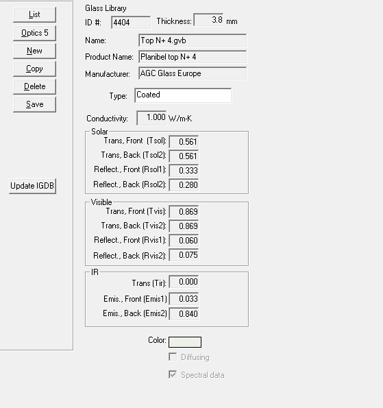

  3. Обратите внимание что тут два стекла с покрытием - 4мф - 16 пвх АРГОН - 4м1 - 16 пвх аргон - 4и1 И что это для центральной зоны стеклопакета. Вы уже видели такие стекла ,все современные МФ и I стекла имеют коэфф. эмиссии 0.07 - 0.03 в требуемом диапазоне ИК Введите в поисковик CE-marking (название стекольной фирмы ) К примеру https://www.agc-your...tent/ce-marking А в программе window эти данные вбиты с библиотеку с названиями . http://forum-okna.ru...ng&fromsearch=1 Теория считает по идеально точным данным ,а в практической реализации много переменных.
