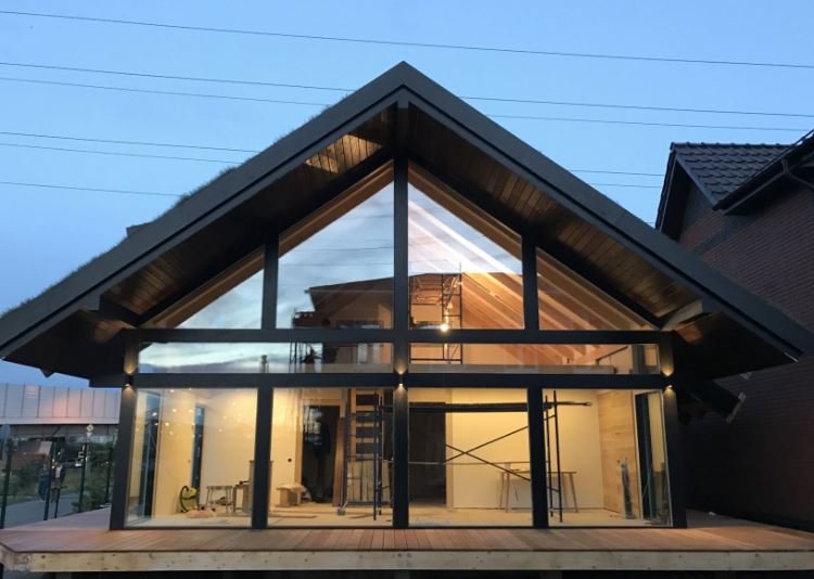

Begemo Опубликовано: 10 июля, 2018 Опубликовано: 10 июля, 2018 Всем привет! Помогите, пжл, разобраться: Присматриваюсь к покупке дома Фахверк. Большие сомнения, конечно, в том числе и по остеклению. Большая площадь стекол, фасадная сторона так вообще вся из стекла. В комплекте идут стекла "теплопакеты DS". Поставщик заявляет об их уникальных свойствах, и что напылять опционно для отражения лучей можно, что вообще там внутри аргон (как я понял). Вопрос насколько долго они могут сохранять свои св-ва по теплопроводности. Не выйдет ли этот аргон (если он там есть) со временем? Ну и вообще насколько долговечны. Производитель стекол в договоре указан "РСК" Санкт-Петербург.

Begemo Опубликовано: 11 июля, 2018 Опубликовано: 11 июля, 2018 Менеджер поставщика домов декларирует что все стекла закаленные, при этом опционно (за тыщ 40-50) могут внутренний стелать триплекс. Спросил его про СТИС или нет, говорит что отказались от них и сейчас сами стекла немецкие, а поставщик Российский. Гарантия на стеклопакеты - 5 лет. Ставится двухкмерный пакет. Цитирую менеджера: "Стекло DOUBLE SILVER с двойным серебряным нанопокрытием, как зеркало, отражает тепло, не давая ему покинуть помещение. Запатентованная система TSS надежно защищает окно от промерзания по краям." ???А по толщине при таком фасаде норм: верхние два по середине 8/6/6, все остальные 6/6/6.
newsolutions Опубликовано: 11 июля, 2018 Опубликовано: 11 июля, 2018 (изменено) Аргон с теплой рамкой как я понял. А рамка эта как собирается по углам то? П.с. Алюминиевая цельно гнутая рамка. Как то ИМХО надежнее. Менять потом пакеты и вообще доказать что то будет большой проблемой. Изменено 11 июля, 2018 пользователем newsolutions 1

Begemo Опубликовано: 11 июля, 2018 Опубликовано: 11 июля, 2018 Может кто-то может дать очень грубую прикидку по стоимости такого остекления? Общая площадь 45-50 кв., Двойной стеклопакет с напылением, каленное, DS, TSS, вот то самое, что заявляет поставщик домокомплектов с кем я общаюсь. Второй вопрос: при такой конструкции вы бы себе какие окна поставили? Толщины, технологии, и сколько оно может стоить? Кстати, в дом конструкции фахверк проемы заделываются герметиком. Есть ли тут какие-то подводные камни?
absolute-boro Опубликовано: 11 июля, 2018 Опубликовано: 11 июля, 2018 разобьете пакет - будет морока как полагаю с заменой, да и вообще сомнительное остекление на мой взгляд, красиво конечно 1
Михаил Самсонов Опубликовано: 11 июля, 2018 Опубликовано: 11 июля, 2018 1 час назад, Begemo сказал: Может кто-то может дать очень грубую прикидку по стоимости такого остекления? Общая площадь 45-50 кв., Двойной стеклопакет с напылением, каленное, DS, TSS, вот то самое, что заявляет поставщик домокомплектов с кем я общаюсь. Второй вопрос: при такой конструкции вы бы себе какие окна поставили? Толщины, технологии, и сколько оно может стоить? Кстати, в дом конструкции фахверк проемы заделываются герметиком. Есть ли тут какие-то подводные камни? Герметик должен быть не уксусный. Лучше двухкомпонентный. А то потечет герметизация пакета. Нужно знать для каких целей дом. ПМЖ или на лето? Без газа такой не протопишь 1

жека095 Опубликовано: 11 июля, 2018 Опубликовано: 11 июля, 2018 Надо было ему посидеть в маечке пару часов, а не в кофте и плотном пиджаке. 5 киловат фактически за одну комнату. ВТорой этаж в данном случае не в счет. 1
Вован Опубликовано: 11 июля, 2018 Опубликовано: 11 июля, 2018 Да не протопить такую площадь 5 киловаттами, это же любому понятно.
newsolutions Опубликовано: 11 июля, 2018 Опубликовано: 11 июля, 2018 Такой дом протапливать газом только ИМХО. Внутрипольные конвекторы от газового котла. Если нет магистрального газа, то сразу рассчитывать на газгольдер. 1
