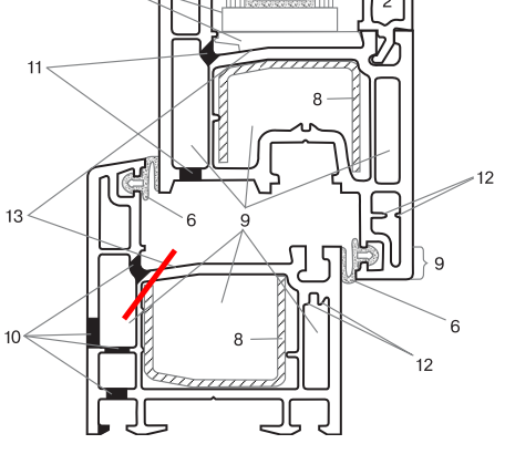

Протечка по торцу подоконника.
Prostoson replied to PDY's topic in Ремонт и техническое обслуживание окон
Добрый. Если уверены в полноценном устройстве(герметизации) монтажного шва, смотрите в сторону: 1. ок.блоки смонтированы на прямой крепеж (анкера, шурупы, саморезы), протекает через точки крепления. Поможет загерметизировать места крепления. 2. при фрезеровке, на производстве, дренажных пазов(отверстий) N10, вскрыли внутреннюю камеру профиля (см.рис. красным). Ни чего не поможет, только переделывать раму -

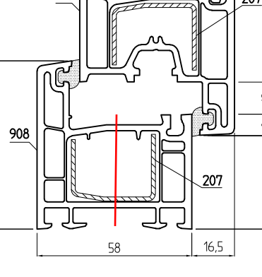

Рехау Грацио и проблемный дренаж
Prostoson replied to Kain's topic in Общие профессиональные вопросы
Проверить правильность исполнения дренажных отверстий можно? Изм.инструментом, воздухом, да хоть той же водой пролить прямо в фальц коробки, просто чтобы убедиться что вода утекает. На своей практике встречал такое исполнение (см.рис)
