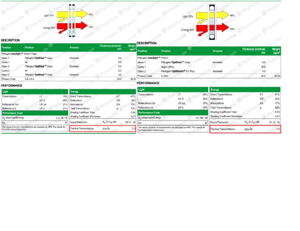

    Хочу. Учиться, учиться и еще раз учиться "ВИЛ" Отлично. В работе тоже использую протоколы реальных испытаний, или оф.предоставленных производителем. Для примера (не для фактического показателя), считаю что можно и нужно пользоваться. Читал. Нет повода не доверять. Осознаю что прибавка вообще не существенная. На каждый продукт будет свой покупатель. Я писал ТС про возможность (не призывал к действию) использования двух типов стекол в формуле, как продукт производителя DS Neutral.

    На столько уверенно!? У меня другие значения (см.фото)

    Однокамерный с энергосберегающим или мультифункциональным стеклом (возможно одновременное применение оба типа стекол), с заполнением камеры ст.п инертным газом (аргоном).
