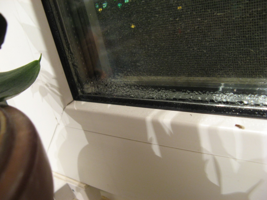

P.V. Опубликовано: 17 декабря, 2009 Опубликовано: 17 декабря, 2009 Значит я сам виноват в своей проблеме? А монтажники здесь ни при чем? Позвольте напомнить, изначально речь шла наказать оконщиков и поставить новое окно (от другой фирмы) ???. А то, что на Вашем фото - это комплексная проблема, и если там и имеется поддувание ( что не факт), то эта проблема решается не новым окном. Пример ( окно на кухне) - с начала холодов, окна во всей квартире все время приоткрыты, вот "картина" сегодня с утра А вот , на улице примерно -24... Кстати будет сказано, вытяжная работает наполовину, да и отопление на кухне оставляет желать лучшего, но проблемы, как видите, при наличии постоянного воздухообмена, несущественны
Windower Опубликовано: 17 декабря, 2009 Опубликовано: 17 декабря, 2009 Значит я сам виноват в своей проблеме? А монтажники здесь ни при чем? В теме выложил фоту, судите сами... 4 часа назад в точно такой же ситуации прочистили вытяжную решётку, приоткрыли окно для проветривания, предварительно сколов лёд, загерметизировали стыки, открыли двери в комнату и на кухню, под которыми не было зазора 15-20 мм.Всё просохло, лёд не образуется. Но для нормальной вентиляции нужны клапаны.
duc Опубликовано: 17 декабря, 2009 Опубликовано: 17 декабря, 2009 Позвольте уточнить, что наказать оконщиков и заменить окно от другой фирмы, это как один из вариантов решения проблемы, и это было не утверждение, что мол я так хочу и баста, а я спрашивал можно ли?, потому как вторую зиму это окно (хотя скорей всего монтаж), доставляет неприятности. Продувание есть, это факт, на фото я показал только один самый промерзший угол, а так их три... Чугунный радиатор греет хорошо, иногда на нем сушится белье, но промерзание держится стабильно незваисимо от того, сушится белье или нет... Вы говорите это комплексная проблема, на что еще нужно обратить внимание?
