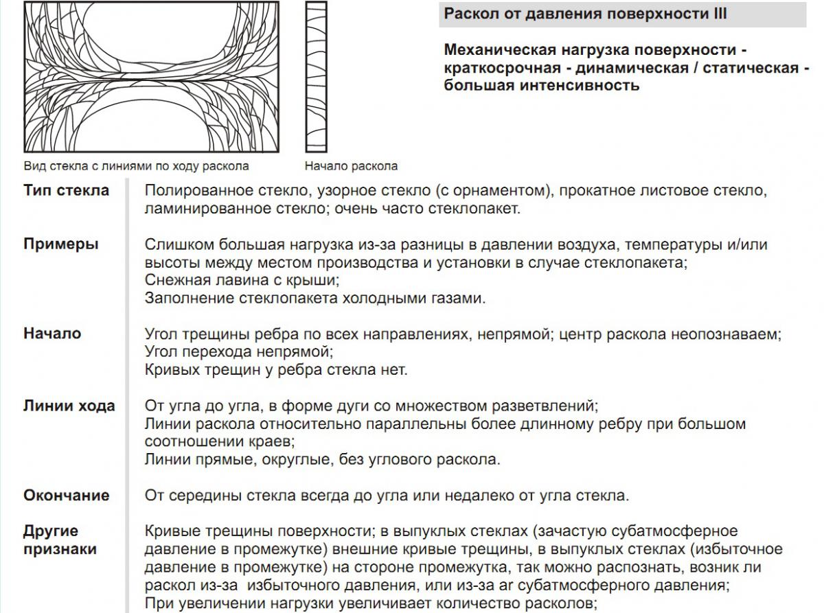

Michael V Опубликовано: 22 ноября, 2016 Опубликовано: 22 ноября, 2016 http://tybet.ru/cont...LEMENT_ID=81154 1) проблема СП? 2) профиля? 3) и СП, и профиля? 4) монтаж? 5) в договорах прописывают мин. температуру эксплуатации? Мне кажется, вот тут всё хорошо расписано: http://oknoudoma.ru/pochemu-lopayutsya-steklopakety-prichiny-i-sposoby-predotvrashheniya/

Сан Сеич Опубликовано: 23 ноября, 2016 Опубликовано: 23 ноября, 2016 (изменено) В чем тогда косяк? Морозы -30, и даже ниже, нередки и в ЦФО, но я не слышал, чтобы у нас в городе хоть у кого-то лопнул пакет от мороза, если конечно он смонтирован и подобран по размеру верно и в процессе монтажа его не коцнули предварительно (но тут опять же трещина будет единична, а не узор в виде "паутины" по всему стеклу). 1) Не ясна картина происходящего с данным объектом - на всех ли сторонах (С, Ю, З, В) наблюдается данная "картина". 2) Осмелюсь предположить, что это происходит со стеклопакетами, расположенными в окнах, выходящих только на южную / юго-западную сторону. 3) Морозы -30, яркое солнце + сильная амплитуда на перепаде атмосферного давления ВПОЛНЕ могли сделать своё "грязное" дело. Это не более, чем мои домыслы и предположения...... http://tybet.ru/cont...LEMENT_ID=81154 1) проблема СП? 2) профиля? 3) и СП, и профиля? 4) монтаж? 5) в договорах прописывают мин. температуру эксплуатации? Уважаемый ТС, поясните: на всех ли сторонах (С, Ю, З, В) наблюдается данная "картина" и имеет ли данное явление массовый характер? Изменено 23 ноября, 2016 пользователем Сан Сеич
Moradan Опубликовано: 23 ноября, 2016 Опубликовано: 23 ноября, 2016 Ох, что-то сдается мне, что это чистейший термик Каковы Ваши предположения, камрады? Соглашусь с вышесказанным. Когда картинка разрушения "деревом" - к причинам добавляется скол у "корня". А так №бабочкой" - обзываю данную гадость "термобарошок" Термин сам придумал - мне кажется, яснее передает суть произошедшего.
Сан Сеич Опубликовано: 24 ноября, 2016 Опубликовано: 24 ноября, 2016 Соглашусь с вышесказанным. Когда картинка разрушения "деревом" - к причинам добавляется скол у "корня". А так №бабочкой" - обзываю данную гадость "термобарошок" Термин сам придумал - мне кажется, яснее передает суть произошедшего. Термин хорош Но написание лучше такое: "термо/баро-шок".

Alex IlI Опубликовано: 24 ноября, 2016 Опубликовано: 24 ноября, 2016 Я бы предположил, что правый ст. пакет треснул из-за узкой рамки (если формула ст. пакета 4-6-4-6-4). Температуру прописывают, но -30 - это не -60 градусов... Обычный мороз. Не совсем так, скорее наоборот: напряжение в стекле пропорционально прогибу, а прогиб пропорционален ширине рамки. Чем шире рамка, тем выше будет напряжение. От площади с/п и его конфигурации тоже многое зависит. При -25оС на улице и +25оС в помещении, температура среднего стекла около -5оС, а во внутренней камере средняя температура ниже +5оС. Т.е. при более низкой температуре на улице, наружная камера эксплуатируется как СПО вне ГОСТа. В этой прикидке на пальцах, конечно, я не учёл кое-что: линза в СПД будет вогнуто-выпуклой и температуру внутреннего стекла, я считал, чуть выше, чем она есть. Безусловно, не обошлось без комплексных проблем: широкая рамка, толщина стекла, кромка стекла, дешёвое сито, безрукая сборка окна, - иначе бы полопалось всё и сейчас бы ор стоял на весь форум, как с конденсатом 10 лет назад. 1

MasterCut Опубликовано: 23 декабря, 2016 Опубликовано: 23 декабря, 2016 Мне кажется, вот тут всё хорошо расписано: http://oknoudoma.ru/...dotvrashheniya/ Про статью по ссылке: в конце всё хорошо написано, но в начале фото из другой оперы, не термо/барошок (термину респект). Что касаемо топикстартера, присоединяюсь к качеству сита (при условии, что помещение отапливаемое), а не заброшенная стройка на морозе.
Alex IlI Опубликовано: 24 декабря, 2016 Опубликовано: 24 декабря, 2016 ... присоединяюсь к качеству сита (при условии, что помещение отапливаемое), а не заброшенная стройка на морозе. Замечу, что на заброшенной стройке на морозе как раз во главу угла встаёт качество сита, поскольку при охлаждении оно (дешёвое сито) способно жрать всё подряд, не только воду. Да и термин термо-барошок представляется мне более правильным: перепад давления из-за перепада температуры, чтобы не путаться с термошоком. А то оконщики и так все свои косяки на термошок повесить стараются. Судьба... мол.

Alex IlI Опубликовано: 26 декабря, 2016 Опубликовано: 26 декабря, 2016 Посмотрите, схожая проблема. Это стеклопакет для последующей наклейки фальш-переплёта из ПВХ. Проблема понятна, прогиб, только основные напряжения возникают не по центру, а на разделительной планке (рамка, приклеенная на бутил).На самом деле, на кромке стеклопакета при воздействии разницы давлений напряжений никаких не возникает (самое большое напряжение по центру, на крае вообще 0). Все трещины от термо-барошока проходят вблизи геометрического центра пакета (см. пост №3). За исключением случая, когда под кромкой стекла находится какое-то механическое препятствие для возникающих в результате прогиба по центру незначительных перемещений кромки. Вопрос что делать, какие ограничения наложить. В данной жертве (это поехал на замену ранее лопнувшему стеклопакету) формула 4-16-4-16-4 и габаритный размер около 950х850. Рамку по тоньше, а вот что с размерами делать? Или вообще схема "мертвая"? Схема нормальная. Конечно, для средней полосы России, вообще, лучше дистанция 14, а то и 12, где похолоднее. Нужно смотреть конструкцию и условия монтажа. Из далёкого далека вспоминается случай, когда две разных бригады ставили в одну и ту же конструкцию стеклопакеты на один и тот же малозаметный саморез. И только третья бригада нашла и удалила этот саморез. Ну, и хотя бы для этого конкретного проёма шлифануть торцы стёкол.
