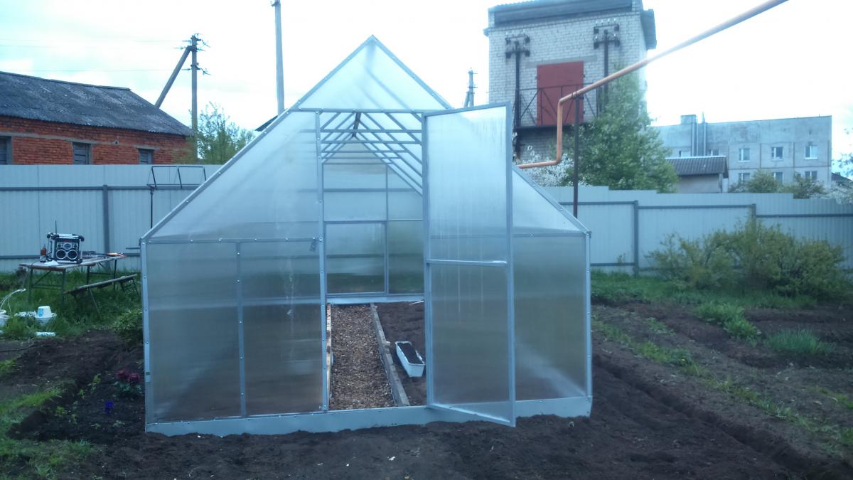

Сергей Алексеев Опубликовано: 25 августа, 2015 Опубликовано: 25 августа, 2015 Юра думаю, что игра не стоит свеч (имхо). Доведение до ума выльется в копеечку, одни только калёные стёкла чего стоить будут. В этом году сварил себе каркас из профтрубы (размер теплички ш.3000 дл. 6000 в. 2500), обшил поликарбонатом 6 мм через полоски железа от отливов. У теплицы кровля двухскатная под 45 градусов, с обоих сторон двери. На следующий год врежу в крышу створку и автоматический привод, чтобы была регулировка по температуре внутри. 3
Сергей Алексеев Опубликовано: 25 августа, 2015 Опубликовано: 25 августа, 2015 Нашёл в недрах смартфона весеннее исполнение 2
Seva Опубликовано: 25 августа, 2015 Опубликовано: 25 августа, 2015 Нашёл в недрах смартфона весеннее исполнение Главное иметь зимнее или весеннее исполнение������
Сергей Алексеев Опубликовано: 25 августа, 2015 Опубликовано: 25 августа, 2015 Главное иметь зимнее или весеннее исполнение������ Фото с весны (травка вокруг не выросла). Переживёт ли зиму? Думаю что да.
Ruslan R Опубликовано: 25 августа, 2015 Опубликовано: 25 августа, 2015 Переживёт ли зиму? Думаю что да. А я б не был таким уверенным.

Сергей Алексеев Опубликовано: 25 августа, 2015 Опубликовано: 25 августа, 2015 А я б не был таким уверенным. О сколько нам открытий чудных... Готовят просвещенья дух, И опыт, сын ошибок трудных, И гений, парадоксов друг, И случай, бог изобретатель. P.S. Ну что ж, будем тогда дорабатывать...
Ruslan R Опубликовано: 25 августа, 2015 Опубликовано: 25 августа, 2015 P.S. Ну что ж, будем тогда дорабатывать... Вот так?
Сергей Алексеев Опубликовано: 25 августа, 2015 Опубликовано: 25 августа, 2015 Надежда на более крутой скат.
