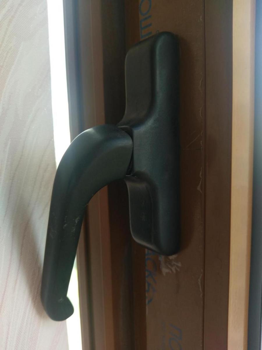

ZeeD Опубликовано: 24 июля, 2017 Опубликовано: 24 июля, 2017 Всем привет, подскажите, пожалуйста, что это за фурнитура в аттаче на картинках? Ручка вращается как вентилятор, не открывает окно... Если есть мастера это дело починить - буду рад, находится в районе Таганки, в Москве. P.S. Не даёт форум больше одной картинки прикрепить
Windowrepair Опубликовано: 25 июля, 2017 Опубликовано: 25 июля, 2017 Если есть мастера это дело починить - буду рад, находится в районе Таганки, в Москве. Мой телефон в профиле.

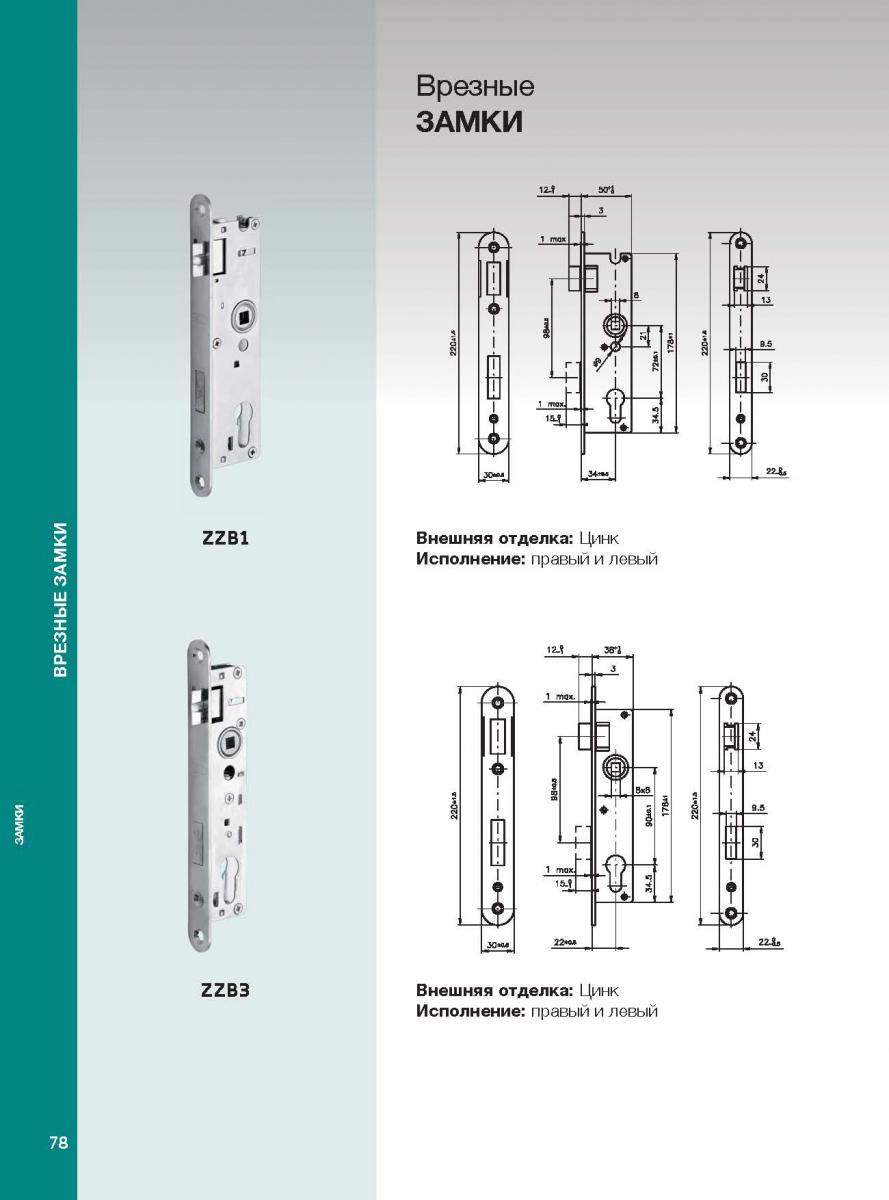

Windowrepair Опубликовано: 15 августа, 2017 Опубликовано: 15 августа, 2017 Дверной замок с защелкой и язычком. Дорнмас 35, а вот межосевое 72! Глубина при этом 55. Нигде не могу найти. Кто подскажет?
Moradan Опубликовано: 24 августа, 2017 Опубликовано: 24 августа, 2017 Тут коллеги позвонили и озадачили вопросом - фасадка с видимой шириной стойки/ригеля/прижимки/крышки 45 мм. Я такого не встречал. По словам - что-то древнее. Может, кто подскажет, что это может быть и где найти крышки от такого или подобного - утрачены в процессе ремонта. Ус стандартный под обкрутку 5,5 мм толщины, со слов коллег. Пока, как крайний вариант, рассматривается установка стандартных 50мм прижимок/крышек, но хотят понять - что это за зверь и есть ли возможность вернуть к аутентичному состоянию.
Seva Опубликовано: 25 августа, 2017 Опубликовано: 25 августа, 2017 Дверной замок с защелкой и язычком. Дорнмас 35, а вот межосевое 72! Глубина при этом 55. Нигде не могу найти. Кто подскажет? вот такой замок?
Vitalie Опубликовано: 25 августа, 2017 Опубликовано: 25 августа, 2017 Дверной замок с защелкой и язычком. Дорнмас 35, а вот межосевое 72! Глубина при этом 55. Нигде не могу найти. Кто подскажет? Наверное, замок от дерева, вроде такой размер старых.
Windowrepair Опубликовано: 28 августа, 2017 Опубликовано: 28 августа, 2017 вот такой замок? Очень похож! Но я уже вышел из положения. Замок с межосевым 92 мм и закрываю сплошным нажимным гарнитуром. 1

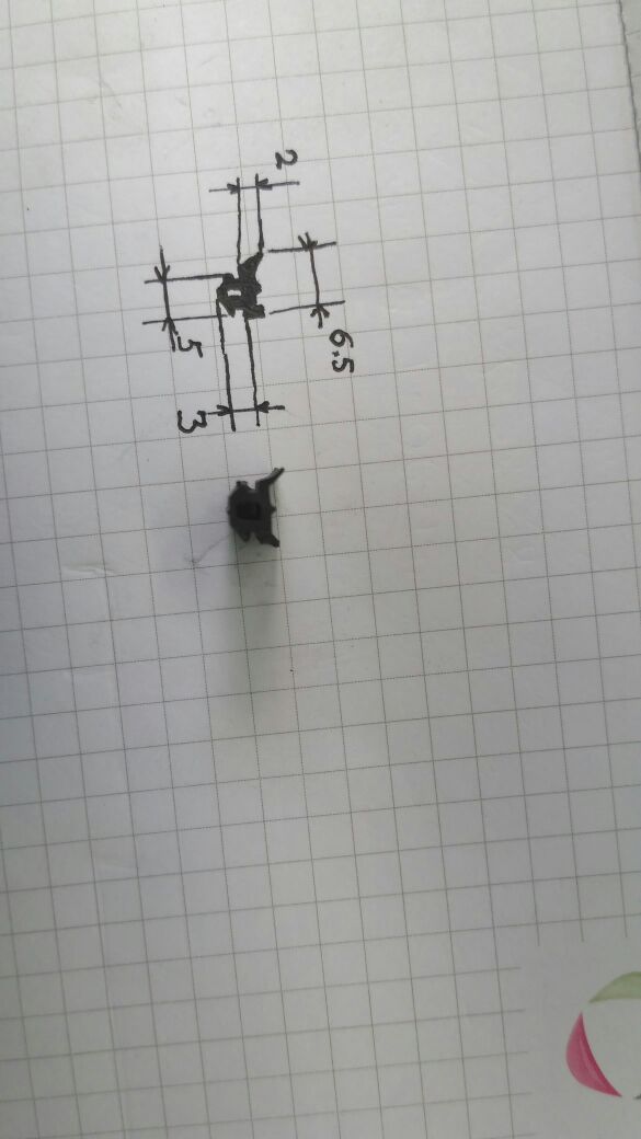

palik Опубликовано: 2 октября, 2017 Опубликовано: 2 октября, 2017 Попросили заменить уплотнитель в алюминиевой двери. Что подойдет?
Vitalie Опубликовано: 2 октября, 2017 Опубликовано: 2 октября, 2017 Ножка широкая, можно попробовать фасадную, типа FRK 14 alutech.
