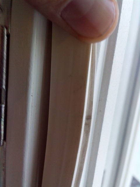

100I Posted December 14, 2014 Posted December 14, 2014 Здравствуйте. Возможно ли найти в продаже указанную на фото деталь? Поиски в интернете результатов не принесли. Деталь лопнула и окно обмерзает.
P.V. Posted December 14, 2014 Author Posted December 14, 2014 Планка поворотно-откидная регулируемая ROTO Centro101, бывают левые и правые, на фото правая. Артикул в зависимости от профильной системы. Например, в Aluplast, данная ответка имеет артикул K650A22R. Купить в магазине практически не реально (снята с производства). Может, кто из ремонтников только поделится. 1
Sadikov GmbH Posted December 14, 2014 Posted December 14, 2014 Есть те, кто продают остатки в интернете, правда, перечень артикулов только по телефону. Есть на зарубежных сайтах http://www.ebay.de/itm/Roto-Dreh-Kipp-Schliesblech-K-605-B148R-neuwertig/231411550626?_trksid=p2047675.c100005.m1851&_trkparms=aid%3D222007%26algo%3DSIC.MBE%26ao%3D1%26asc%3D20140117130753%26meid%3D0c3d773fabf84ed985c6acfb8accdf5d%26pid%3D100005%26prg%3D20140117130753%26rk%3D2%26rkt%3D6%26sd%3D390995819561&rt=nc и http://www.febes.de/...Products/317561 и, возможно, у форумчан найдется. Почитайте темы про Roto Centro, возможно есть "клон" или заменить весь комплект фурнитуры, если не найдется деталь.
glass_techno Posted December 15, 2014 Posted December 15, 2014 Здравствуйте. Возможно ли найти в продаже указанную на фото деталь? Поиски в интернете результатов не принесли. Деталь лопнула и окно обмерзает. А лопнуло где-что? Фото можно? Починить не проще?
Windowrepair Posted December 15, 2014 Posted December 15, 2014 А лопнуло где-что? Фото можно? Починить не проще? Обычно обламывается фиксирующая часть ответки, чаще на 9-й системе, как на фото. Причина - забывают смазывать, не знают о регулировке, лепят что попало "чтоб не дуло". Починить проще. Отпилить нижнюю часть ответки и вернуть ее на раму. Выше поставить другую ответку от другой фурнитуры методом подбора. Отломать выступ в нижней части основного запора и вместо него установить регулируемый подпятник Roto NT - он такой же, как и был в Centro.
юра с. Posted December 16, 2014 Posted December 16, 2014 Под 13 мм - и правых и левых навалом. А вот под 9 мм - левая точно одна лежит, а вот правые надо глянуть - вроде оставались. Если створка просто поворотная, то можно ответку НТ-шную 13 мм воткнуть - поджимать будет. А если привод неконстантный, то тупо нижний угол от НТ + ответка к углу (под 9 мм).
