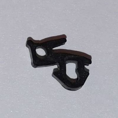

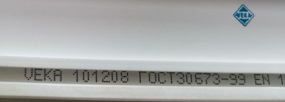

Алексей_1 Опубликовано: 7 августа, 2024 Опубликовано: 7 августа, 2024 Приветствую. Требуется помощь профессионалов. Щенок погрыз уплотнитель на раме балконной двери, нужно поремонтировать. Ремонтировать буду сам, руки растут примерно оттуда, откуда надо. Помощь требуется по двум группам вопросов: 1) Идентифицировать уплотнитель. Надпись в пазе рамы: VEKA 101208 ГОСТ30673-99 EN 12608 M II A @ __I<I 267 0109 8 02016 ПВХ 5701 27 С9 27/02/2014 10:34 Подозреваю, что это значит "VEKA SOFTLINE рама 67*70 мм арт. 101.208", то есть после "101208" можно было не писать. Но на всякий случай привожу надпись полностью. Далее, "Обзор профильных систем VEKA" говорит, что уплотнитель (наружный контур) в эту раму называется "112.253 a/e под стеклопакет / под раму зазор 3,5 мм". Прошу профессионалов подтвердить, правильно ли я идентифицировал раму и уплотнитель (или уточнить, если неправильно). 2) Вторая группа вопросов: - Где купить уплотнитель? Леруа, Оби, ТБМ?.. - Можно ли заменить только испорченный участок (~ 200 мм), не меняя весь периметр? Я знаю, что рекомендуется менять уплотнители раз в 10 лет. Но в этих рекомендациях имеется в виду своя квартира и свои окна, а тут не тот случай. - Если можно заменить участок, то чем лучше отрезать уплотнитель? Специальных ножниц для резины у меня нет, и покупать их под этот случай не хочется. Подойдут ли ножницы (для бумаги или маникюрные)? Может быть, когтерезка для собаки? Просто острый нож?.. - Как резать? На косую, на прямую? - Чем склеить? (Про то, что уплотнитель ни в коем случае нельзя натягивать, а наоборот, нужно дать напуск ~5%, знаю). Заранее благодарю за помощь!
Prostoson Опубликовано: 7 августа, 2024 Опубликовано: 7 августа, 2024 (изменено) 1 час назад, Алексей_1 сказал: 1) Идентифицировать уплотнитель. Надпись в пазе рамы: VEKA 101208 ГОСТ30673-99 EN 12608 M II A @ __I<I 267 0109 8 02016 ПВХ 5701 27 С9 27/02/2014 10:34 Подозреваю, что это значит "VEKA SOFTLINE рама 67*70 мм арт. 101.208", то есть после "101208" можно было не писать. Но на всякий случай привожу надпись полностью. Далее, "Обзор профильных систем VEKA" говорит, что уплотнитель (наружный контур) в эту раму называется "112.253 a/e под стеклопакет / под раму зазор 3,5 мм". Прошу профессионалов подтвердить, правильно ли я идентифицировал раму и уплотнитель (или уточнить, если неправильно). 2) Вторая группа вопросов: - Где купить уплотнитель? Леруа, Оби, ТБМ?.. - Можно ли заменить только испорченный участок (~ 200 мм), не меняя весь периметр? Я знаю, что рекомендуется менять уплотнители раз в 10 лет. Но в этих рекомендациях имеется в виду своя квартира и свои окна, а тут не тот случай. - Если можно заменить участок, то чем лучше отрезать уплотнитель? Специальных ножниц для резины у меня нет, и покупать их под этот случай не хочется. Подойдут ли ножницы (для бумаги или маникюрные)? Может быть, когтерезка для собаки? Просто острый нож?.. - Как резать? На косую, на прямую? - Чем склеить? (Про то, что уплотнитель ни в коем случае нельзя натягивать, а наоборот, нужно дать напуск ~5%, знаю). 1. Правильно 2. - В строительным магазине, специализированной площадке. Не важно - Можно заменить только испорченный участок - Что первое попадется под руки (ножницы, нож, кусачки) тем и отрезайте - На косую/на прямую - не принципиально - Можно и не клеить, просто вставьте с небольшим припуском. Если уж собрались клеить, любой секундный/моментный клей, по капле в стык уплотнений Изменено 7 августа, 2024 пользователем Prostoson
Алексей_1 Опубликовано: 7 августа, 2024 Опубликовано: 7 августа, 2024 Спасибо! Уплотнитель нашел на озоне, там демократичная фасовка по 10 м. В специализированных магазинах большие дорогие упаковки. Материал оказался не ЕПДМ, а ТПЭ. Клеить это рекомендуют полиуретановым клеем. Выбрал "десмокол". На выходных буду пробовать.
Пыль Опубликовано: 7 августа, 2024 Опубликовано: 7 августа, 2024 10 часов назад, Алексей_1 сказал: ТПЭ Возможно материал будет изначально жëстким, к зиме станет дубовым.
