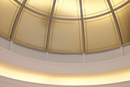

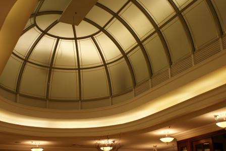

jaroslaw8 Posted September 10, 2013 Share Posted September 10, 2013 Нашей маленькой фирме удалось сделать неплохой объект. Купол внутри здания. Система AGS 150. заполнение матовый триплекс (все стекла гнутые в одной и двух плоскостях). Алюкобонд и вентрешетки. На стеклах золотая раскладка. Длина дуги арки - 6200мм. К сожалению, еще люстры не повесили, крепеж их идет насквозь стоек и нашего подвеса. Основной конструктив чертил не я. но и без этого по мелочам работы было очень много. На ровном месте сталкивались с большим кол-вом проблем, их я и решал в основном. Основные деталюшки - арки и стекла заказывали в 3 городах России. Были небольшие задержки по срокам, но все компенсировалось очень высоким качеством изготовления, упаковки и доставки. Уложились в срок 5 месяцев. Непосредственно изготовление в цеху было недели 1,5-2. Монтаж - дней 5. 20 Link to comment Share on other sites More sharing options...
tzertis Posted September 10, 2013 Share Posted September 10, 2013 (edited) Нашей маленькой фирме удалось сделать неплохой объект. Купол внутри здания. Система AGS 150. заполнение матовый триплекс... Очень красиво. Поставил плюс. Если не секрет, что за стекольная компания занималась моллированием триплекса? Edited September 10, 2013 by tzertis Link to comment Share on other sites More sharing options...

jaroslaw8 Posted September 13, 2013 Share Posted September 13, 2013 Сильно! Поддержу вопрос про стекольную компанию. Круче могло бы быть, только если бы фонарик был под открытым небом. Фонарик такой был сделан и под открытым небом. Но не нами. Арки гнули там же. Ну, места где хорошо гнут арки, вы и так знаете)) Из прочих тонкостей там был сделан полукруглый отлив по периметру фонаря. Долго думал, ну как в принципе такой можно сделать, однако и тут в Москве есть производство, умеющее делать помимо всего прочего такие отливчики. Образец видел, взял на заметку. Link to comment Share on other sites More sharing options...

Ruslan R Posted September 13, 2013 Share Posted September 13, 2013 Система AGS 150. С гибкой стойки в этой плоскости проблем не было? Какой артикул стойки? Link to comment Share on other sites More sharing options...
jaroslaw8 Posted September 14, 2013 Share Posted September 14, 2013 С гибкой стойки в этой плоскости проблем не было? Какой артикул стойки? Ригель 150216,150217 и стойка150127. Проблема была только одна. В Москве отказались гнуть длину 6200 мм. У всех технологический остаток - 400 мм. А так все получилось ровно. Для каждого ригеля, гнутого в двух плоскостях, своя матрица (набор роликов). У нас там 2 типа было - соответственно - 2 матрицы. Все индивидуального изготовления - лишь на этот купол. Link to comment Share on other sites More sharing options...
Ruslan R Posted September 14, 2013 Share Posted September 14, 2013 ...стойка150127. Это не большая стойка. Как-то просчитывали заказ, но там было большое сечение стойки, так гибщики сказали, что не смогут согнуть, что носик стойки не даст это сделать, лопнет. И предложили систему профиля без носика (есть у нас тут такая система, см. вложение), мол, тут проблем не будет. Вот поэтому и спросил. Link to comment Share on other sites More sharing options...

jaroslaw8 Posted September 15, 2013 Share Posted September 15, 2013 Всем спасибо за оценки. Стараемся... Кстати, купол находится в холле парадного входа в жилой дом. Центр Москвы.... Отделка - мрамор, зеркала. картины, ну и все пр... Link to comment Share on other sites More sharing options...
