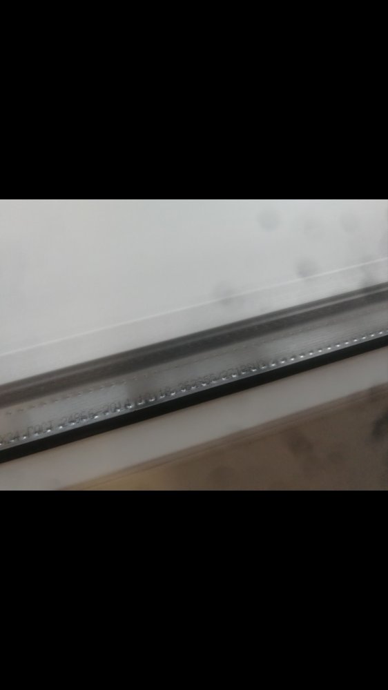

Здравствуйте.вопросы о балконном блоке. Короче блок KBE однокамерный, дверь поворотно-откидная... дует с контура двери,задувает но не капитально-пламя зажигалки не сдувает,так же окна холодные,снизу порог холодный.Я сфоткал откуда чуствуется что дует и выделил оранжевым, то что маленькая линия обозначена, это дует прямо из щели рамы. Если ночью открыть шторы, то чуствуется холодный воздух в лицо.Лоджия остеклена еще в 90ых,я бы сказал что остекления нет вообще,потому как температура как на улице.Блок поставили три года назад, дуло все это время, не всегда жили в этой квартире просто,а сейчас этот вопрос встал остро...комната сама 19 кв.м.,батарея биметалл 10 секций.Как избавится от холодного воздуха? Поменять весь балконный блок на новый двухкамерный или добавить к батареи еще пару секций или все вместе сделать?Я в этом не шарю,и поговрить не с кем по этому вопросу.К слову контур двери прошлой зимой проклеивал,дуть стало меньше,но воздух все равно гулял по комнате.

Лёш, вот ты опять обижаться будешь. Ты первый пост читал? Там написано какая дверь. Какие прижимы, - обычный конвективный сквозняк. На фото видно подпорку подоконника, которая перекрывает распространение тёплого воздуха в сторону двери. Площадь остекления не малая, а пакет однокамерный, - температура носителя и давление в батареях неизвестно.

Просто зря ТС подклеивал утеплитель. У него откосы по виду 500-600 мм, там застойные зоны и эффект холодильника . Если бы было продувание - хозяева его бы не могли заметить , расход воздуха маленький, а застойных зон бы не было и окно было бы теплее.

Вот эти черные полоски пыли на профиле рамы слева как на фото также присутствуют и справа где петли?
Они есть, но не так выражены
