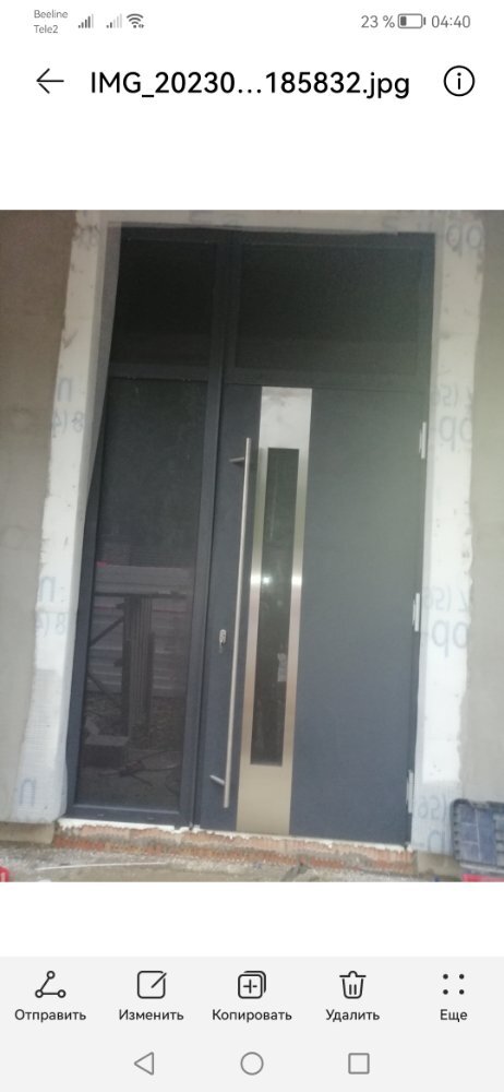

  8. С такой высотой и как на картинке, только алюминий. Больше 100т.р.
