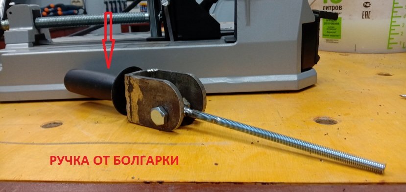

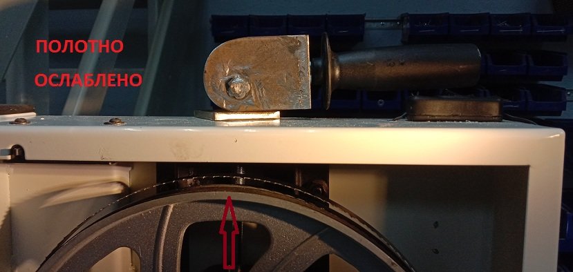

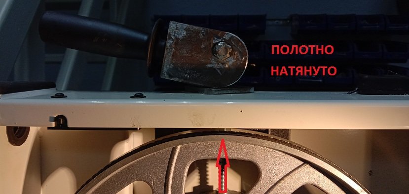

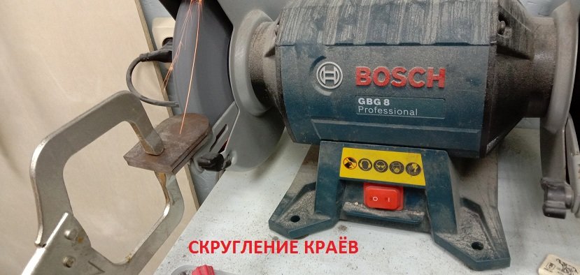

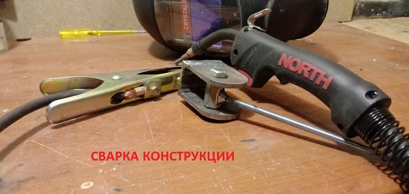

Сергей Алексеев Posted October 23, 2019 Posted October 23, 2019 Окончательная (ну почти ) доделка аппарата. Лента пильная имеет свойство растягиваться, когда после распиловок полотно нагрето и его вовремя не ослабляют. Соответственно это преждевременно выводит полотно из строя. В более дорогих версиях предусмотрен быстры (за одно движение) перевод полотна в не рабочее положение. В моей версии нужно долго крутить "барашек", чтобы натянуть (ослабить) полотно, легко сбиться с силой натяжения полотна и долго всё это дело регулировать. Что сделал - удалил штатный винт, нарезал из полосы металла пластинки, просверлил отверстия со смещением (чтобы был кулачковый зажим), приварил всё это, приладил ручку от болгарки, установил проставку, пластину типа шайбы и всё работает от одного движения. Один раз настроил прижим (положение кулачка ВВЕРХ), стоит на 180 градусов одним движением перевернуть рукоять и (кулачёк в положении ВНИЗ) полотно мгновенно ослаблено! Всё работает. 3
Vadim Posted October 24, 2019 Posted October 24, 2019 Отличное решение! Я был уверен, что ДЖЕТ имеет такую натяжку, теперь им есть чему поучиться
Сергей Алексеев Posted October 24, 2019 Posted October 24, 2019 1 час назад, Vadim сказал: Отличное решение! Я был уверен, что ДЖЕТ имеет такую натяжку, теперь им есть чему поучиться Вадим у них есть подобное решение, только на более профессиональных версиях. А рычаг этот я в ютубе увидел. Понравилось решение и скопировал 2
Сергей Алексеев Posted October 24, 2019 Posted October 24, 2019 2 часа назад, nnv2812 сказал: Может ещё пружину подобрать? Или излишне? Под рычаг? Не нужно, держит отлично. Важным моментом является позиционирование "кулачка". Сначала было зажимать не удобно. Подтачивал сторону рычага так, чтобы овал обеспечивал мягкий (одной рукой) поворот рычага на 180 градусов. Методом тыка подобрал ))): 1
viktor24 Posted October 24, 2019 Posted October 24, 2019 В 24.10.2019 в 03:15, Сергей Алексеев сказал: Окончательная (ну почти ) доделка аппарата. А там есть концевик, блокирующий пускатель при ослабленной ленте?

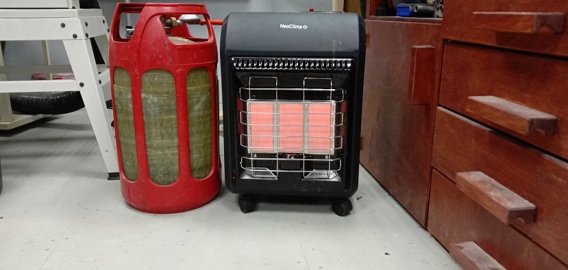

Сергей Алексеев Posted October 30, 2019 Posted October 30, 2019 В 26.10.2019 в 05:58, viktor24 сказал: Да конечно, если есть газ, то лучше так и сделать. Газ ЕСТЬ... Но в ограниченном количестве. Электрообогреватель на 0,4 кВт поддерживает положительную температуру. Холода как такового нет и второй не включаю. Сегодня взял из беседки газовый керамический обогреватель. Комнату согрел до теплого комфортного состояния за 15-20 минут. Результат отличный, когда приходишь в помещение и тебе нужно нагнать быстро температуру. Естественно нужно понимать о необходимости проветривания помещения. Запаха газа нето всё же. 1

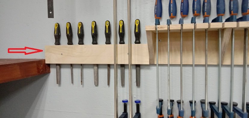

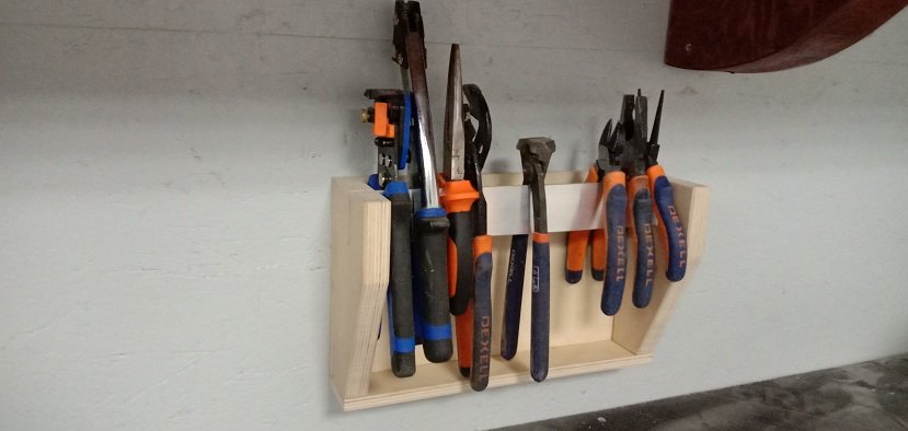

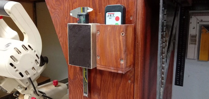

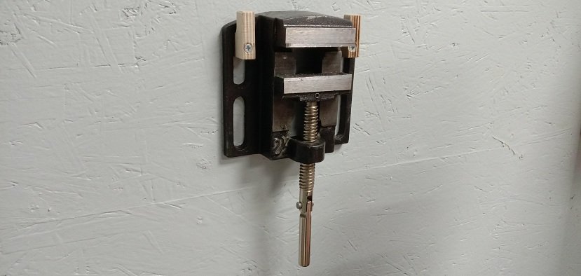

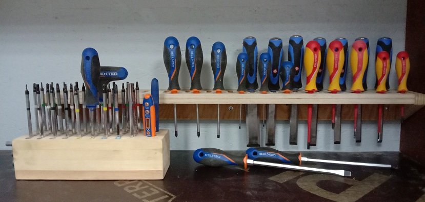

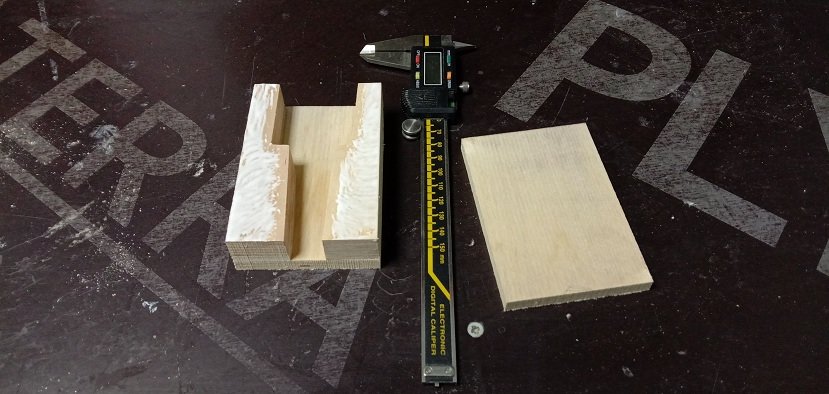

Сергей Алексеев Posted October 30, 2019 Posted October 30, 2019 Мелкая рутина - обустройство внутреннего пространства. Мелкий инструмент нуждается в своём месте. Штангенциркуль, напильники, отвёртки, стамески, пассатижи, тиски для сверлильного станка... 1 2

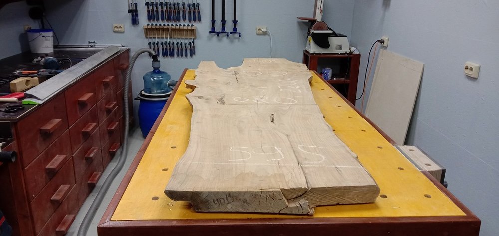

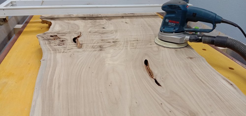

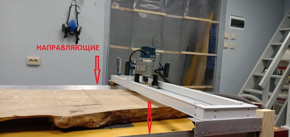

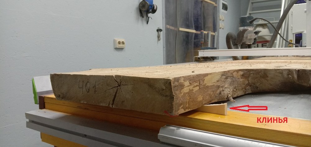

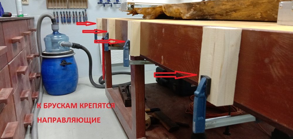

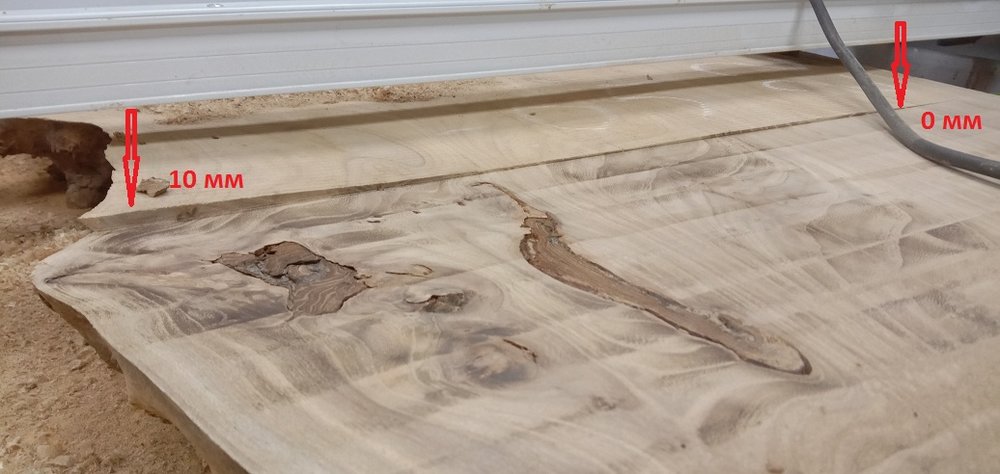

Сергей Алексеев Posted November 3, 2019 Posted November 3, 2019 Мною где то пол года назад был куплен слэб (по русски спил или распил) Карагача 75*800*2200 мм. Для столов из слэбов на основе заливной эпоксидной смолы это самое то. Высокая плотность, не впитывает воду, отличная видимость годичных колец. Планирую стол обеденный, размером (ориентировочно пока) 900*1900 себе в дачный дом. К столярному столу с обоих боков струбцинами зажал по 4 бруска. Уже к ним по уровню на саморезы прикрепил старенькие дешёвые правила из алюминия. По ним будет "ездить" (двигаться) каретка (из алюминиевого профиля) на роликах. По каретке перпендикулярно слэбу, будет двигаться ручной фрезер с фрезой и срезать слой древесины. Затем слэб переворачивается и осуществляется аналогичная операция. Таким образом достигается ровный слэб. Сейчас перепады составляют до 10-15 мм в одной плоскости. Если бы был промышленный рейсмус, шириной в метр, то эту операцию можно было сделать за 10 минут. В дальнейшем, после фрезеровки - шлифовка 40, 80, 120, 240 микрон зернистости. Заливка эпоксидной смолой, повышенной прозрачности. Снова шлифовка 40, 80, 120, 240, 320, 600, 1000 и 1500 микрон. Далее твёрдый воск для столешниц и полировка. 1 2

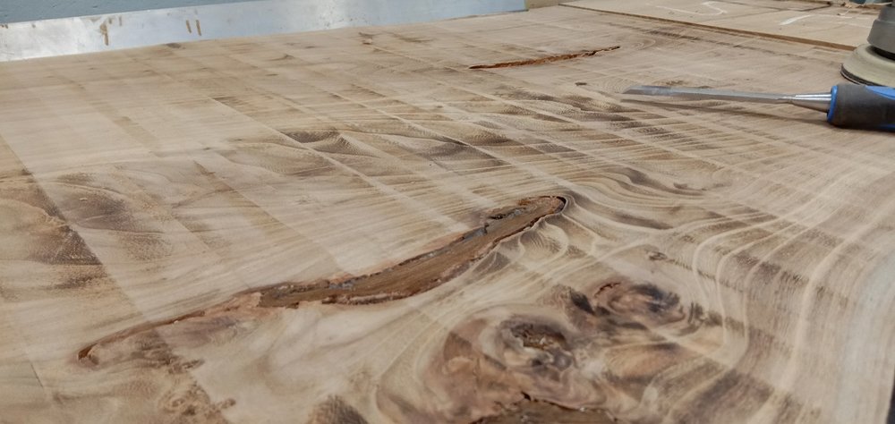

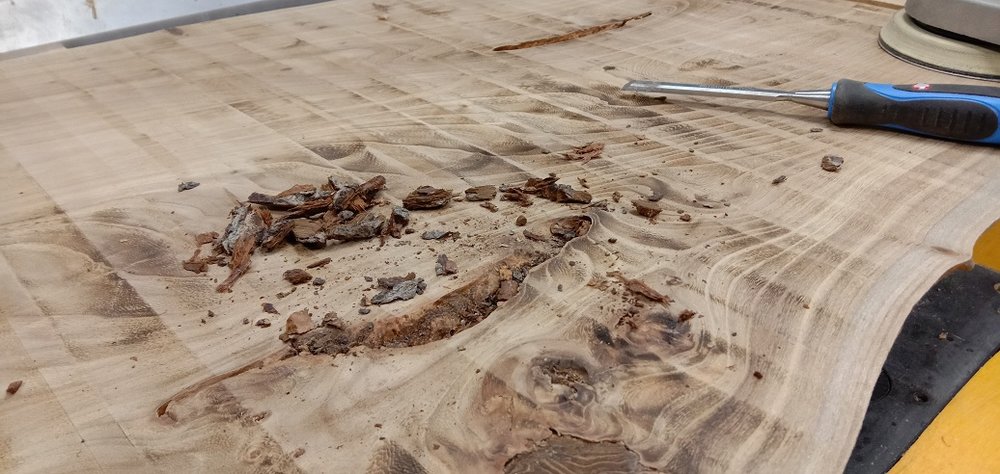

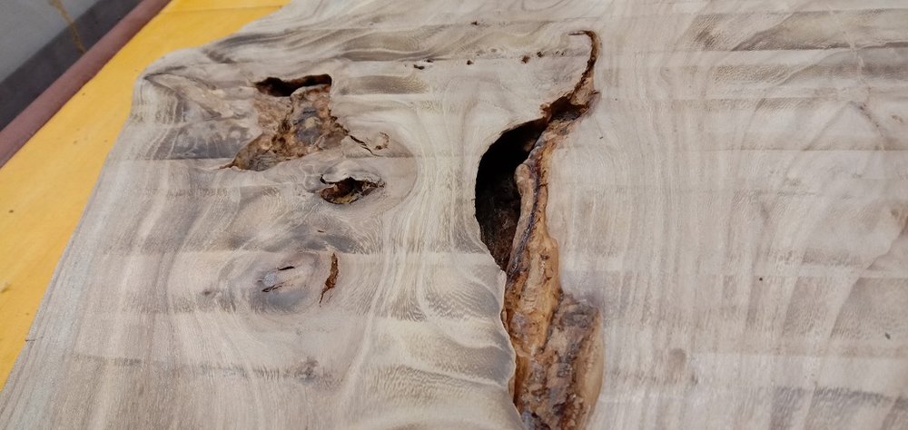

Сергей Алексеев Posted November 3, 2019 Posted November 3, 2019 Опыт впервые, поэтому начал с обратной стороны столешницы, чтобы если будут ошибки - учесть их и не допустить на видимой стороне. Все сучки (сухие гнилости) удаляются и потом эти места заполняются смолой. Смолу отколерую пигментом. Цвет пока не решил (но первые мысли черный или перламутровый кремово-коричневый) 1 2
Сергей Алексеев Posted November 3, 2019 Posted November 3, 2019 После шлифовки поверхность получается красивой, приятной на ощупь (даже после 80 микрон). Очень красивое дерево. Древесина ОЧЕНЬ твёрдая. Попробовал электрорубанком снять слой, итог - подпаленные лезвия. Шлифкруга (40 микрон)хватает на пол метра слэба. 1 2
