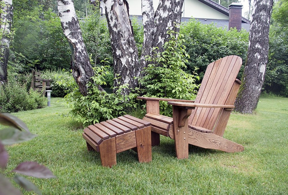

Rexther Posted August 30, 2019 Posted August 30, 2019 Вот, кстати, хочу и буду делать "кресло Адирондак". Здесь вот есть описание. Удобная штука для сада. И делается не сложно. Думаю и сосна с елью пойдет, но хочу из лиственницы.

Rexther Posted August 30, 2019 Posted August 30, 2019 1 час назад, S.P. сказал: говорят удобное, мне его делать не интерестно как то что ли, нарезал прикрутил, по столярному хочется научиться, соединениями. Да дальше, но приятнее как то:) Там есть столярка, но совсем немного. А мне как раз интересно отсутствием шиповых соединений и т.д. - мне пока до них как до луны на карачках ... Но это уже вкусовщина, взгляд, интересы, потребности ... Короче говоря не для спора. Но то, что удобное - точно. Я пробовал. Вполне себе вполне - как раз в духе американцев - что б уже сесть так всей ж ... 1 1

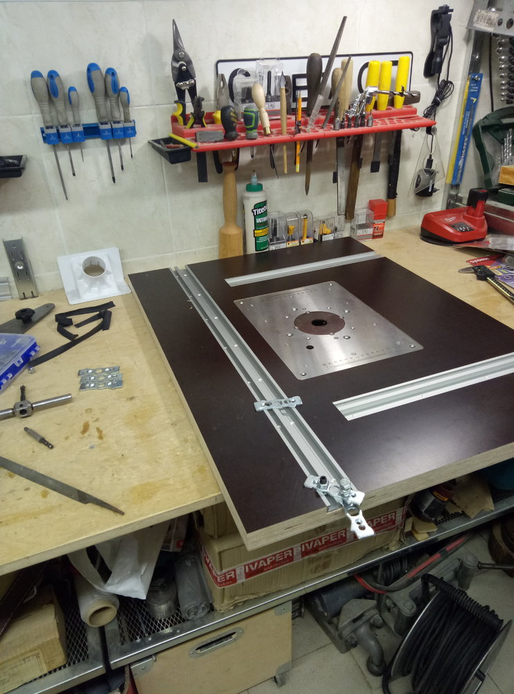

S.P. Posted August 30, 2019 Author Posted August 30, 2019 готовлюсь к вклейке направляющих, Сергей, пластинку узнаешь? 1
S.P. Posted August 30, 2019 Author Posted August 30, 2019 наверно хреново видно, пластина от крепления моторов алютеха. ничего под рукой не нашел в широкий паз. рассверлил и резьбу нарезал на восемь, а верхняя позиционирующая, там на десять рассверлил. вот такие приблуды, чтоб в плоскость направляющие вклеить. 1
Сергей Алексеев Posted August 31, 2019 Posted August 31, 2019 8 часов назад, S.P. сказал: вклеил длинную А продолжение? Как всё это работает?
