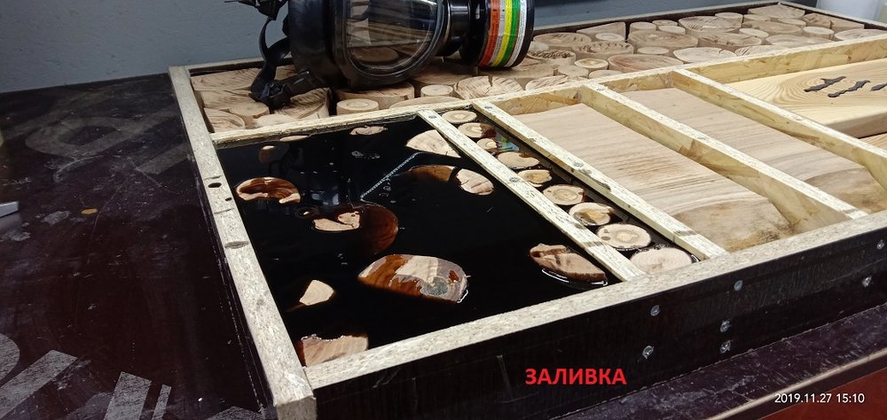

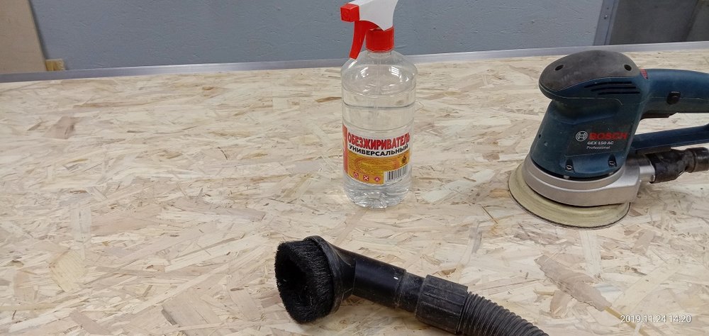

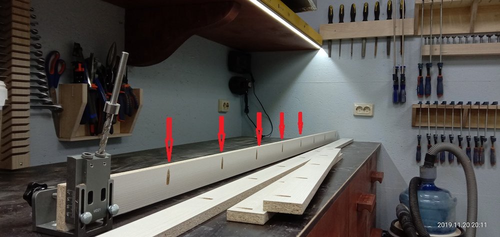

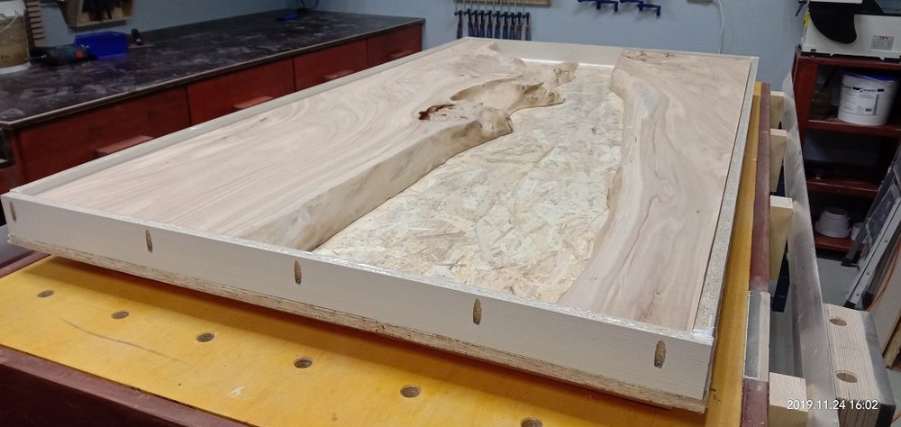

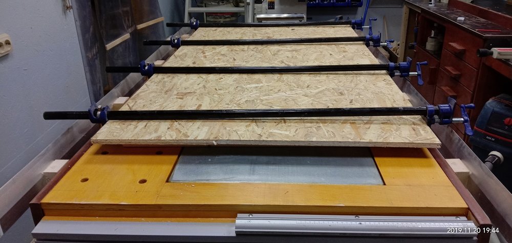

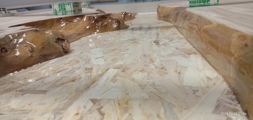

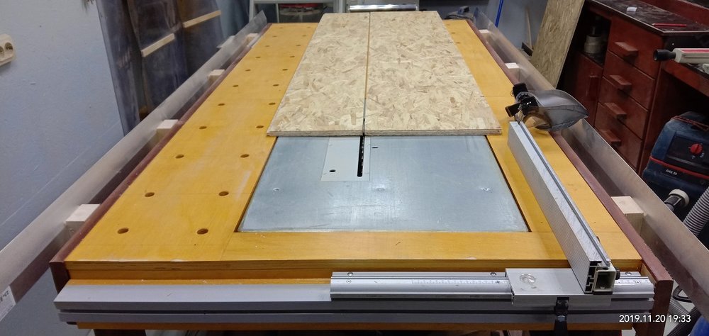

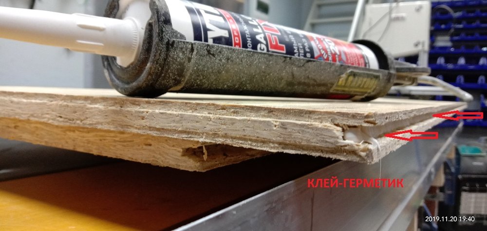

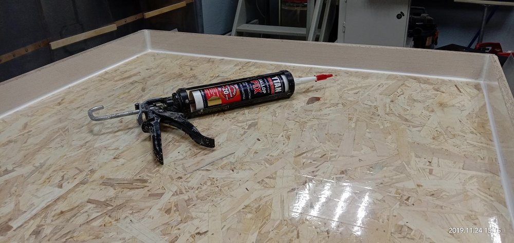

Для заливки смолы естественно требуется короб. Взял шпунтованные ОСП панели, обычные обрезки ЛДСП. Распустил их на циркулярке. Склеил панели. Зашлифовал дно короба, обезжирил его и наклеил обычный пвх скотч (чтобы смола не приклеивалась к поверхности короба. Прошёл герметиком все стыки короба (иначе смола вытечет через любую микрощель). Ну и примерил как укладываются слэбы.
  • Like 1

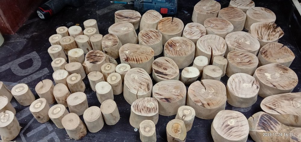

Опыта работы со смолой нет. Чтобы не испортить всю работу, решил потренироваться и сделал по аналогии с большим - малый короб. Разбил его на несколько ячеек. Поэксперементирую с цветом, без колера, залью одним и двумя слоями. Посмотрю как засыхает, будет ли "граница" между слоями заливки и если будут ошибки, то учту их перед непосредственной заливкой стола.

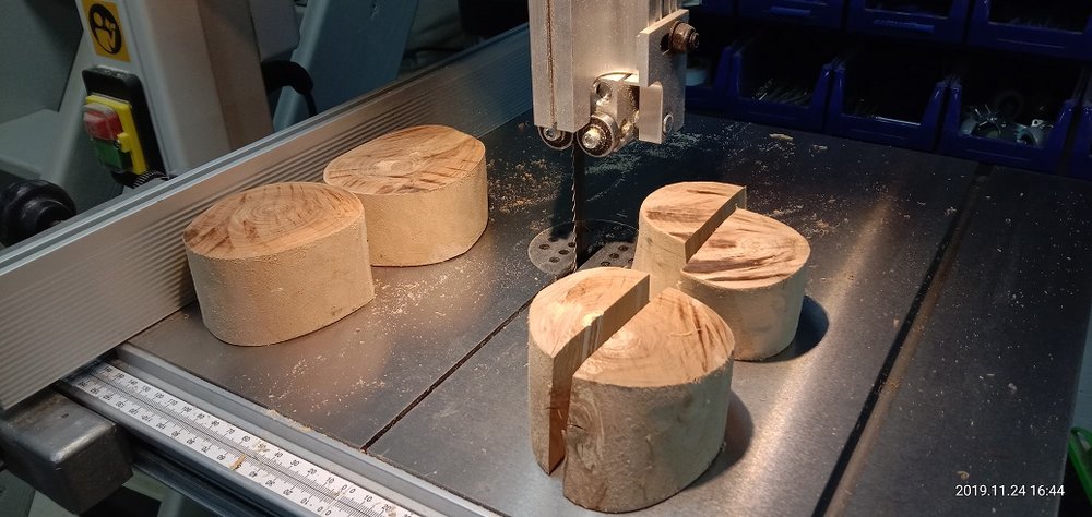

В качестве эксперимента в ход пошла яблоня с моего участка. Более полутора лет естественной сушки. Пилил чистил от коры, нарезал на "шайбы" ещё летом, когда не было ленточной пилы. Распиловку осуществлял торцовкой (от того и подпалины, постоянно подклинивало из-за кривизны ствола яблони) и отрезал ещё пару дощечек от лиственницы. Приклеил всё это на термо клей и загерметизировал герметиком.

Думаю что этот вопрос решаемый. Смола состоит из двух компонентов, самой смолы и отвердителя. Колеровать буду весь планируемый объем смолы без отвердителя. Таким образом попадаем в цвет при заливке. А чтобы два слоя было не видно, второй слой буду заливать после 15-18 часов от первой заливки. Температура за это время смолы понизится, вязкость останется и при второй заливке разогретый слой смолы свяжется с первым без видимой границы со стороны торца слэба. Это и хочу испробовать на опытных образцах.

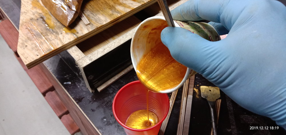

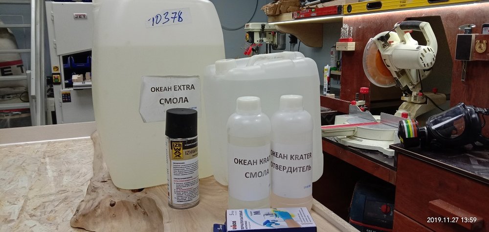

Получил смолу, отвердитель (для массивной заливки и заделки трещинок), восковый разделитель (нужен чтобы смола не приклеивалась к опалубке).

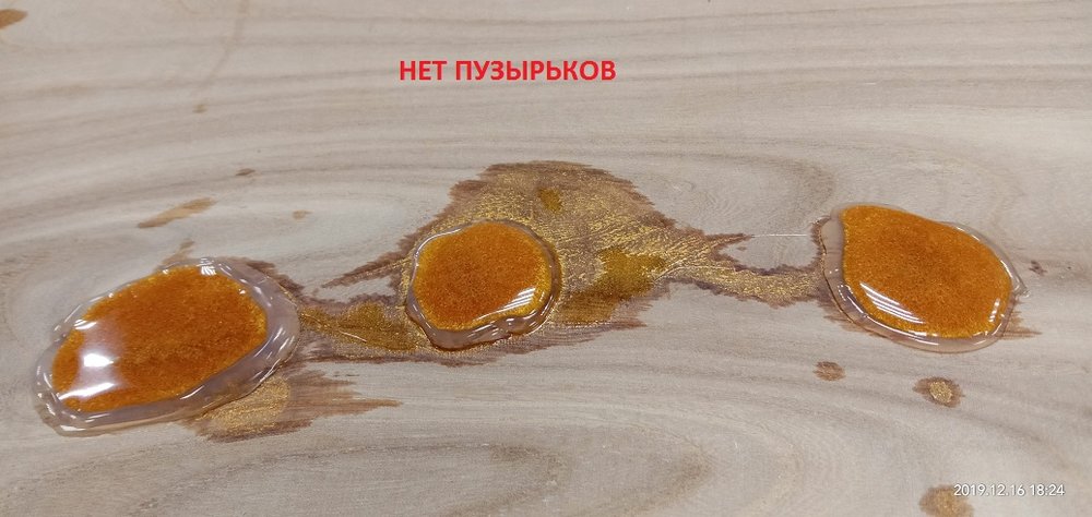

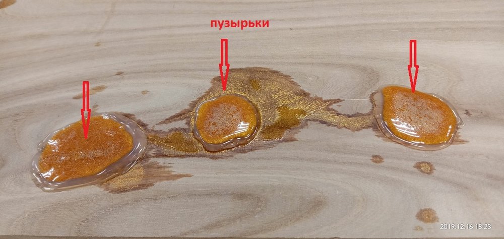

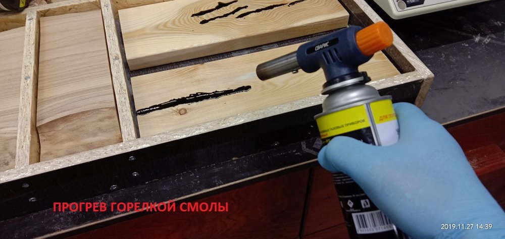

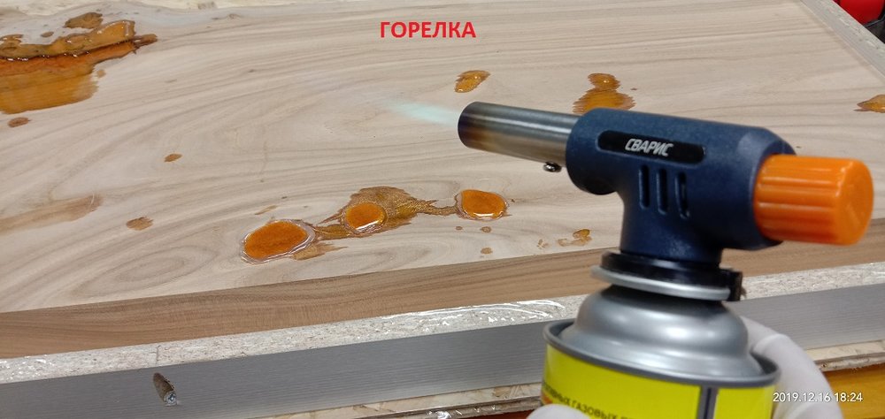

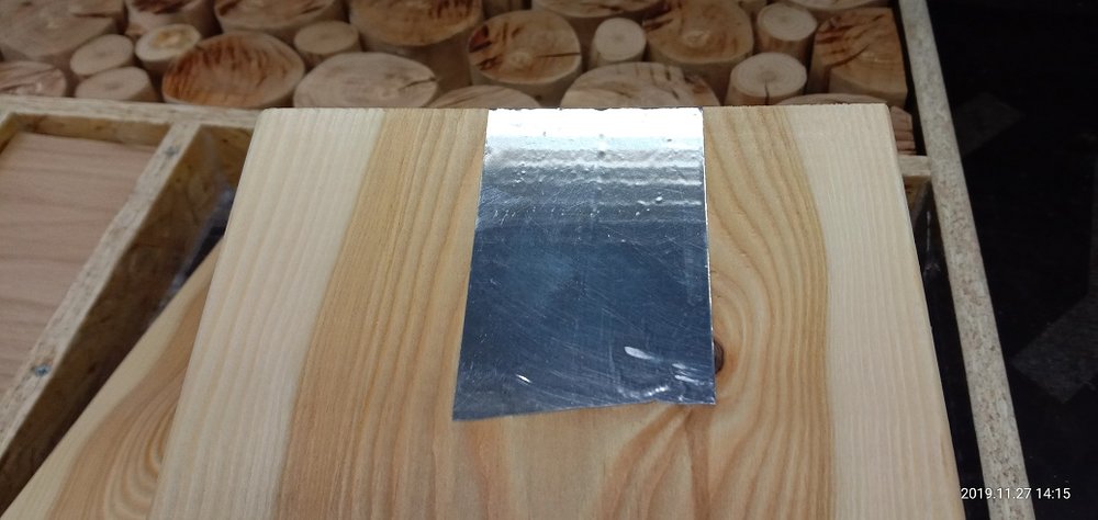

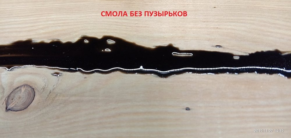

Смолу взял с Владимира. Наиболее гуманный ценник и оптимальные характеристики для заливки. Заклеил с обратной стороны заготовки фольгированный скотч (чтобы смола не протекла на стол) это у доски со сквозной трещиной. Развел смолу 100:70 и заполнил палочкой. Образовавшиеся микропузырьки прошёл газовой горелкой. Поверхностное напряжение смолы убирается и смола становится чистой. Очень удобно. Застывает смола для микро трещин в течении 10 часов.

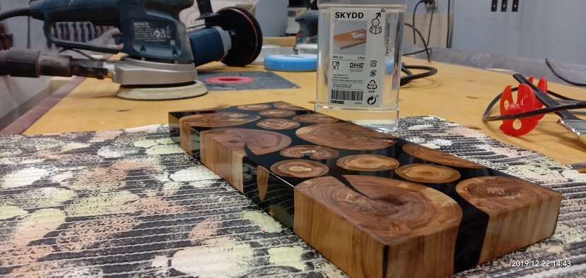

Дале по аналогии (отличие пропорций 100:41) залил смолу высотой 50 мм небольшой пробник со спилами яблони. Через 7 часов прогрел горелкой смолу, остатки пузырьков вышли. Потом на следующий день, через 18 часов после заливки вновь прошёл горелкой остатки пузырьков и.... ждём 5-7 суток (согласно инструкции). Удивила - впитываемость деревом смолы. Уровень снизился примерно на 8 мм!!! Очень пористая древесина яблони.
  • Upvote 3

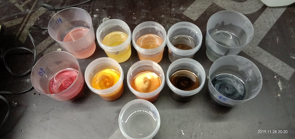

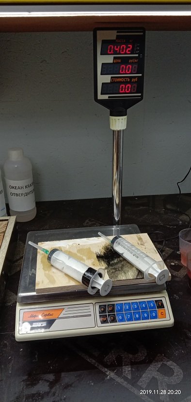

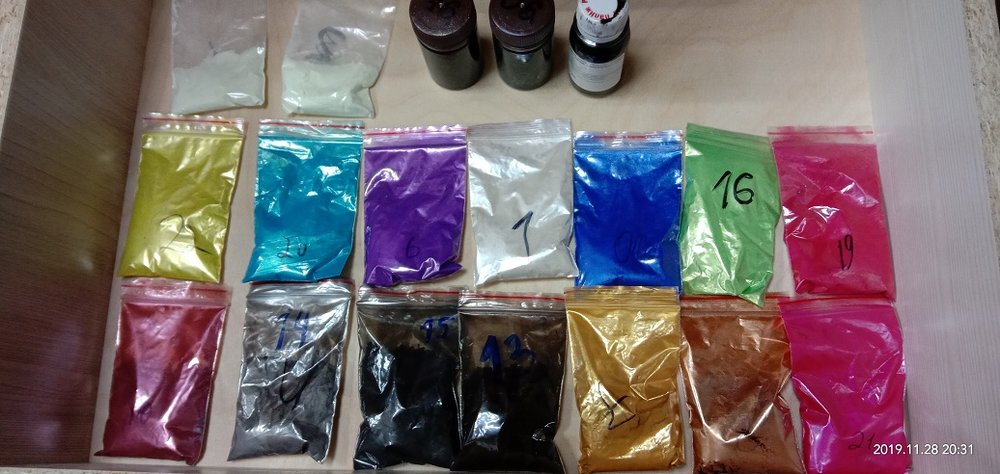

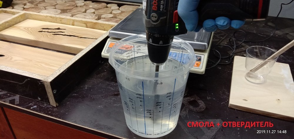

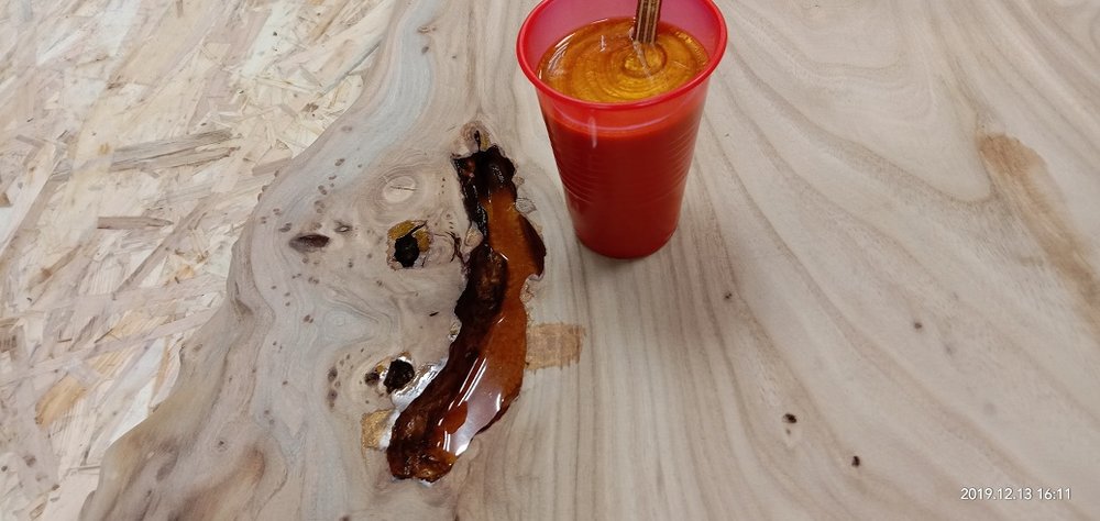

Со смолой приобрел колеры обычные (пасты) и перламутровые колеры (порошок), а также люминофор (светящийся порошок). Решил попробовать отколеровать несколько образцов смолы. Взял шприцы, ими удобно осуществлять точную дозировку и на электронных весах (это нужная вещь для строгого соблюдения пропорций) отмерил нужное количество смолы и отвердителя. Порошка нужно мизер, чтобы получить эффект от полупрозрачного цветного "льда" до насыщенного перламутрового цвета. Стаканчики и палочки в помощь.
  • Upvote 4

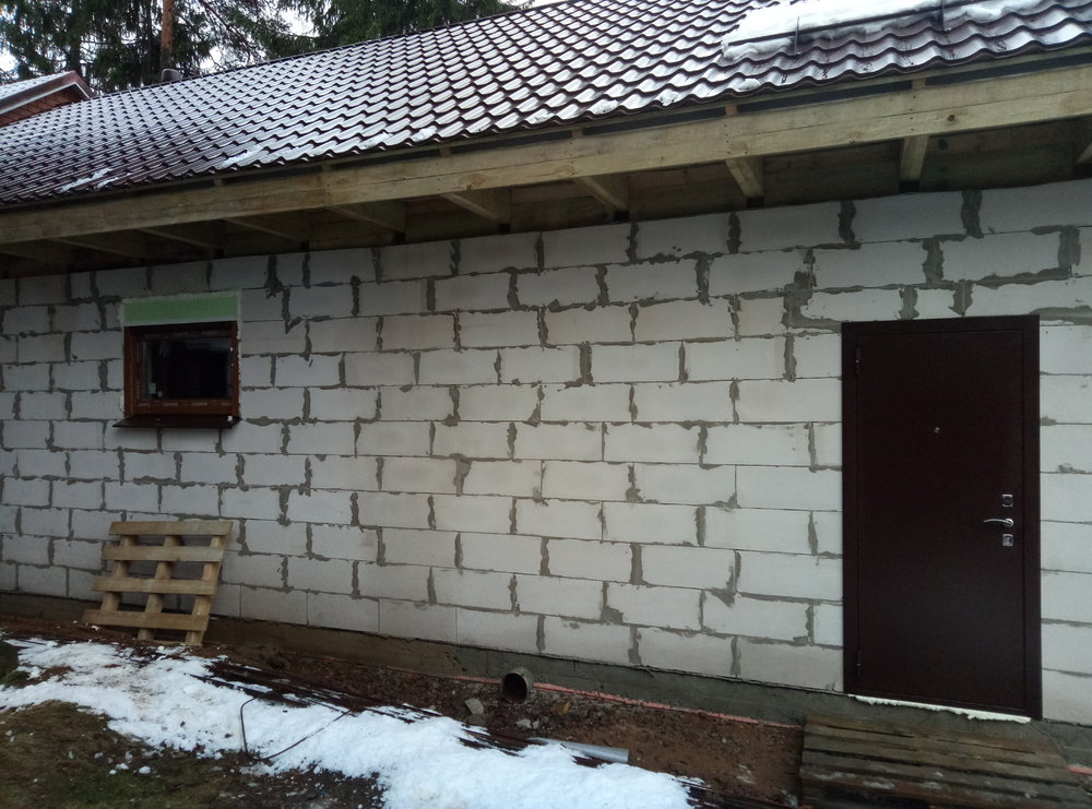

Вообщем закрылся, ворота и дверь стоят, роллету на чердак, сегодня окно запенил, к стыду своему первый раз пистолет с пеной в руках был, да и окно сам на строительные пластины поставил:)
Сейчас надо трубы вентиляции установить и потолок пройти, утеплить их.
  • Upvote 5

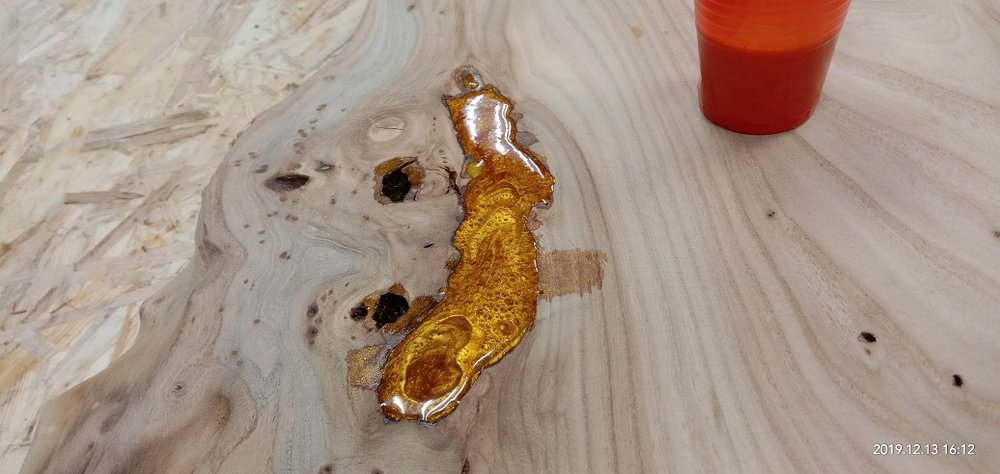

По времени успел немного. Залил микротрещинки, впадинки на самой поверхности. Удалил скотч, отшлифовал (на грубую) верхнюю заливку трещин столешницы. Снял размеры (примерно) заливки. Объём рассчитал разбив изгиб на прямоугольники. Объём заливки примерно 40 литров смолы. Силиконом прошел вдоль контуров заливки и прогрунтовал торцы слэбов смолой. Струбцинами зажал заготовки.

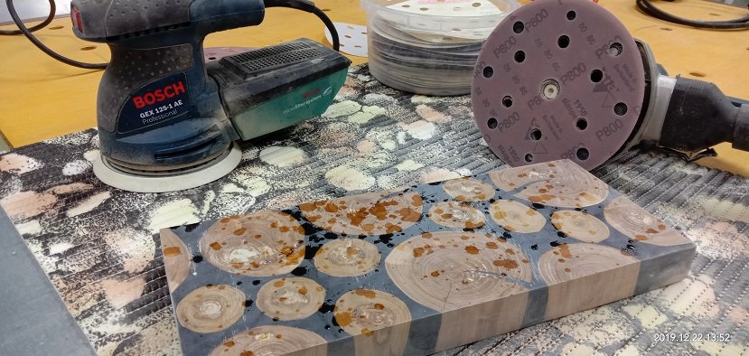

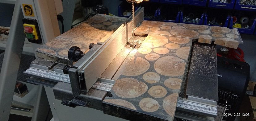

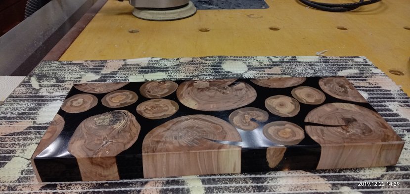

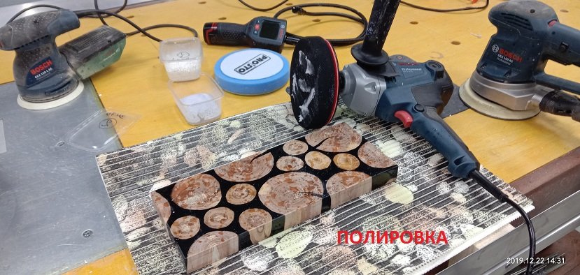

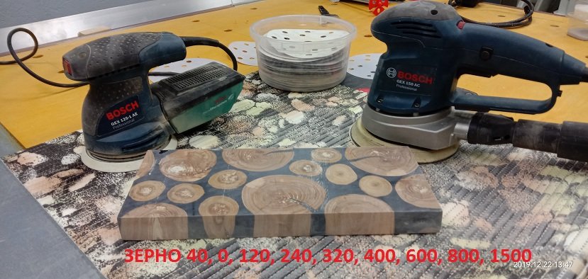

Потренировался на пробнике, распилил заготовку, отшлифовал торцы этой заготовки. Далее шлифзерно 40, 80, 120, 240, 320, 400, 600 грин. Далее с водой 800, 1200 и 1500 грин. После шлифовки кромки отфрезеровал малым фрезером и с водой полирнул абразивной полиролью и без абразива. Обработал минеральным маслом.
Всё сделано без фанатизма, есть недочёты, эт
о не главное, главное что принцип работы понятен.

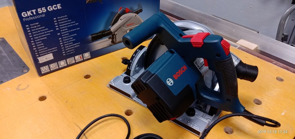

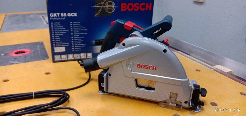

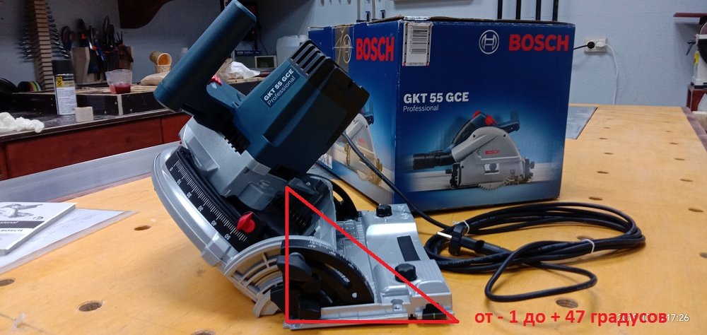

Ну вот и свершилось, я наконец то приобрел давно желанную вещь - погружная пила Бош. Сначала я колебался и даже разместил интернет заказ на аналогичную, но в два раза дешевле пилу Triton с кучей прибамбасов (шина, струбцины, разные угольники...) Через пару дней звонок и... вашей пилы НЕТ и когда будет не знаем.
  • Like 1
В общем видать не судьба мне изменять моему синему цвету.

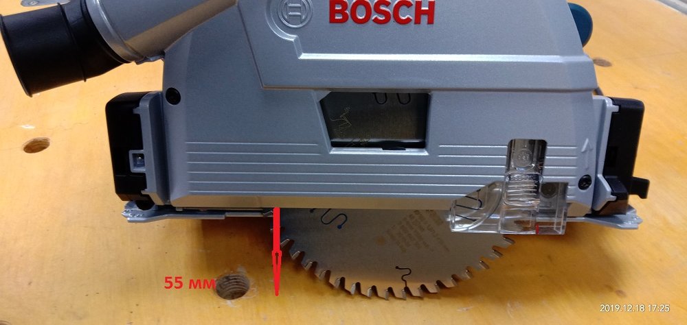

Классный аппарат. Поддержка постоянных оборотов при нагрузке, глубина пропила (с шагом в 1 мм) до 55 мм, плавный пуск, тормоз выбега, указатель шкалы с быстрым переключением ( с шиной или без), регулировка оборотов, быстрая смена пильного диска, выборка микро люфта при позиционировании пилы на шину, углы пиления от - 1 до + 47 градусов ну и т.д.
PS Теперь нужно раззориться на шину и сделать струбцины для этой шины.
