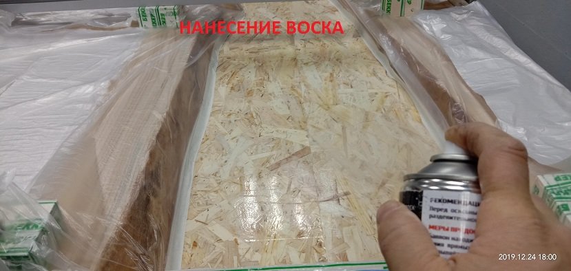

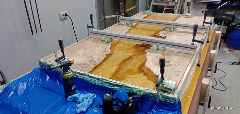

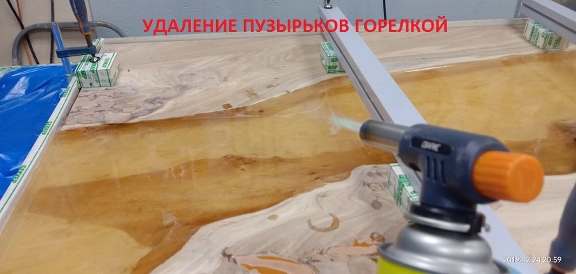

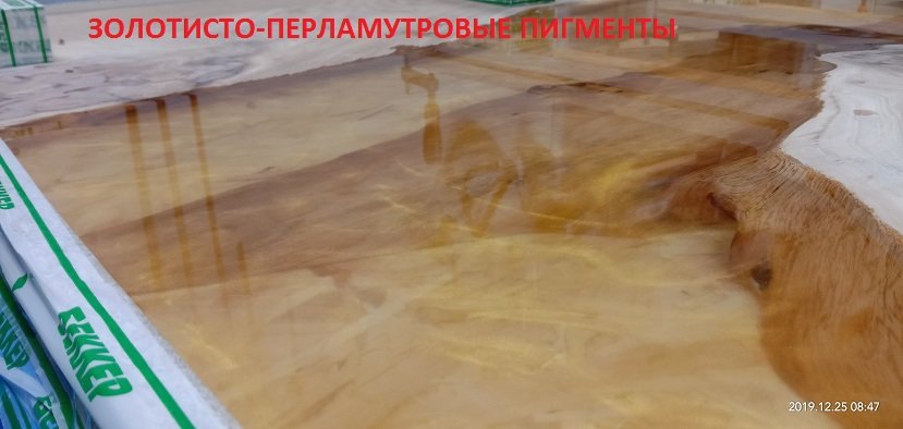

Сергей Алексеев Posted December 25, 2019 Posted December 25, 2019 Ну вот и свершилось. Вчера вечером развел смолу в пластиковом ведре. Нанес разделительный воск на основание заливки, просушил. Добавил золотистый порошковый колер в смолу, добавил отвердитель и порциями по 5 кг заливал смолу. По инструкции полагалось не выше 35 мм. Залил..... и понял, что с тоном колера ошибся, слишком бледный цвет. Назад дороги как говорится нет, размешал в остатки смолы более насыщенный цвет и перекрестившись залил до самого верха (это примерно 50-55 мм)... будь что будет. Утром приехал в мастерскую и слава богу "закипания" смолы не произошло. На фотографиях визуально выглядит хуже. В живую переливается перламутровым блеском с многочисленными вкраплениями микро золотинок. Мне понравилось. Жду 5-7 суток и приступлю к фрезерованию, шлифованию и окончательной полировке стола. 2

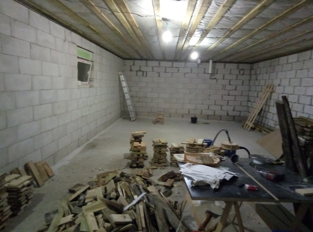

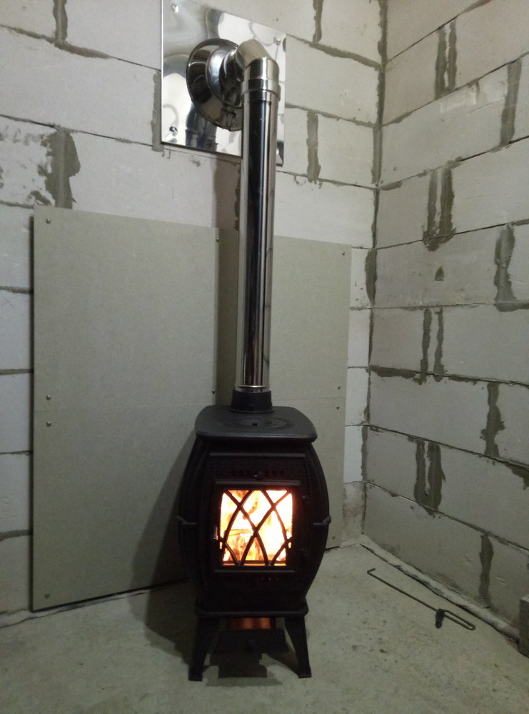

S.P. Posted December 26, 2019 Author Posted December 26, 2019 Первую протопочку сделал для обжига, на улице +4, через три часа в трех метрах было +14, на дальней стенке рядом с вытяжкой +10. 1
Сергей Алексеев Posted December 26, 2019 Posted December 26, 2019 29 минут назад, S.P. сказал: Первую протопочку сделал для обжига, на улице +4, через три часа в трех метрах было +14, на дальней стенке рядом с вытяжкой +10. Ставь вентилятор, чтобы гонял воздух по кругу
S.P. Posted December 26, 2019 Author Posted December 26, 2019 2 часа назад, Сергей Алексеев сказал: Ставь вентилятор, чтобы гонял воздух по кругу да, есть мысли насчет его.
S.P. Posted December 27, 2019 Author Posted December 27, 2019 Туплю чего то, пару отверстий на 100мм приточки прорезать надо, а то через второй канал вытяжки сосет. Ну вверху же?
Rexther Posted December 27, 2019 Posted December 27, 2019 Ну да. Входящий холодный воздух должен перемешиваться с тёплым внутренним. А приток или вытяжка определяются перепадов высот и, как следствие, давление. Ну при естественном побуждении.
S.P. Posted December 29, 2019 Author Posted December 29, 2019 Щит, типа:) пока в голове все не уляжется

viktor24 Posted January 5, 2020 Posted January 5, 2020 В 26.12.2019 в 03:02, Сергей Алексеев сказал: В живую переливается перламутровым блеском с многочисленными вкраплениями микро золотинок. В офисе у моих поставщиков ЛКМ стоит образец столешницы. Там слябы из карагача (два безобразных по форме куска) залиты смолой "под мрамор". Визуально - 100%-й "натюрпродукт" - сочетание камня и дерева. Для дальнейшего, предлагаю как интересный вариант. 1
S.P. Posted January 5, 2020 Author Posted January 5, 2020 Заканчиваю стены потихоньку без фанатизма. Далее хочу по типу шпаклевания цементной смесью до 3мм замазать и покрасить. Что подходит? 1
Пыль Posted January 5, 2020 Posted January 5, 2020 Первый слой из той смеси, что блоки держит, вмазав сетку фасадную. Если получится прибрести унифлот, то финиш можно им. Далее покраска акрилатной.
S.P. Posted January 5, 2020 Author Posted January 5, 2020 без сетки если? клеем для гб разные мнения есть, не в пользу его. это всетаки не под обои:)
Сергей Алексеев Posted January 5, 2020 Posted January 5, 2020 1 час назад, Пыль сказал: Если получится прибрести унифлот, то финиш можно им. Только врагу это пожелать и остается! Какой на ..... Унифлот? Шкурить сдохнешь его, да и по цене без штанов станешься. Сетку штукатурную можно выкинуть если для стен брать Севенер от Кнауф. Бери его и потом только спасибо скажешь. Идеально для твоих нужд. Его даже красить не требуется, если красить то только для улучшения освещенности помещения. 2
S.P. Posted January 5, 2020 Author Posted January 5, 2020 Сергей, я тебя ждал:) краска по привычке, все равно ведь большая часть стен перекроется. Он светленький?
Сергей Алексеев Posted January 5, 2020 Posted January 5, 2020 2 часа назад, S.P. сказал: Сергей, я тебя ждал:) краска по привычке, все равно ведь большая часть стен перекроется. Он светленький? Серого цвета. Пока мокрый - темного цвета, высыхает становится светлым. Обязательно через 20-30 минут спрыскивать водой с распылителя и растереть шпателем, это дает гладкость поверхности. 1
Сергей Алексеев Posted January 5, 2020 Posted January 5, 2020 12 часов назад, S.P. сказал: Заканчиваю стены потихоньку без фанатизма. Далее хочу по типу шпаклевания цементной смесью до 3мм замазать и покрасить. Что подходит? С новосельем! Стены, крыша есть... остальное дело наживное. 1
viktor24 Posted January 6, 2020 Posted January 6, 2020 11 часов назад, S.P. сказал: без сетки если? Как то видел подобный гараж, оштукатуренный без сетки. На всех швах проявились трещины, не то, что бы большие - скорее волосяного вида, но по всей кладке (проявилось, когда начали грунтовать под краску). Прораб тогда предполагал, что и с сеткой была бы подобная картина, уже не помню на что именно он ссылался. Но потом перештукатуривали на сетку. Потом, как то ещё с одним спецом об этом вспомнил... ну, он мне заметил, что с сеткой многие смеси удобнее наносить - сетка получается как определённый "маячок". 11 часов назад, Сергей Алексеев сказал: Только врагу это пожелать и остается! Какой на ..... Унифлот? Шкурить сдохнешь его, да и по цене без штанов станешься. Реально истинно так. Помню, когда это всё вместе с кнауфовским гипсачём появилось, мы в одном у себя месте (стенд демонстрационный) унифлотом швы заделывали. Парень, который это делал, по старой привычке нанёс его с учётом на усадку (которой, как оказалось не было)... долго и упорно потом изводил наждачную ленту со шлифстанка. - эта смесь просто по-скотски быстро "забивает" абоазив и не стряхивается. Нас, потом, правда, просветили, что для таких целей есть шлифовальная сетка, но тогда, по-моему, о таком чуде техники не догадывались. 2
S.P. Posted January 6, 2020 Author Posted January 6, 2020 10 часов назад, Сергей Алексеев сказал: С новосельем! Стены, крыша есть... остальное дело наживное. Это да:) как в бане, жарко и влажно, при открытом окне и приоткрытой двери, рядом +27, в дальнем 23. На улице тепло, -2 а внутри 15. печь нравится, правда вся эта хвоя при полной закладке и при полностью задушенной, до углей за два часа.
S.P. Posted January 6, 2020 Author Posted January 6, 2020 По зачистке, уже сточил шесть гвоздевых пластин 300*150, и две типа спец. для гб, еще парочку возьму. Волосяные трещинки наверно не страшно, но потом видно будет, по цвету, краска забьет:)
viktor24 Posted January 6, 2020 Posted January 6, 2020 17 минут назад, S.P. сказал: печь нравится, правда вся эта хвоя при полной закладке и при полностью задушенной, до углей за два часа. Если есть листвяк, крупные бруски - они сгорают медленнее раза в два. Я себе на дачу их постоянно из цеха вожу. Лучше именно большие - деревяхи три-четыре на такую топку. А сосна, ёлка - да- жару много, но не на долго. 1
S.P. Posted January 6, 2020 Author Posted January 6, 2020 это конечно, работа начнется, на деревяшку заеду, пару мешков обрезков дубка наберу. А с клеем если, сильно дымить будет?
viktor24 Posted January 6, 2020 Posted January 6, 2020 12 минут назад, S.P. сказал: А с клеем если, сильно дымить будет? Если обрезки щита или клеёного бруса - там клея - мизер. Что ПУР, что ПВА - всё сгорает как обычные дрова. Я, по крайней мере, разницы не замечаю. 1
