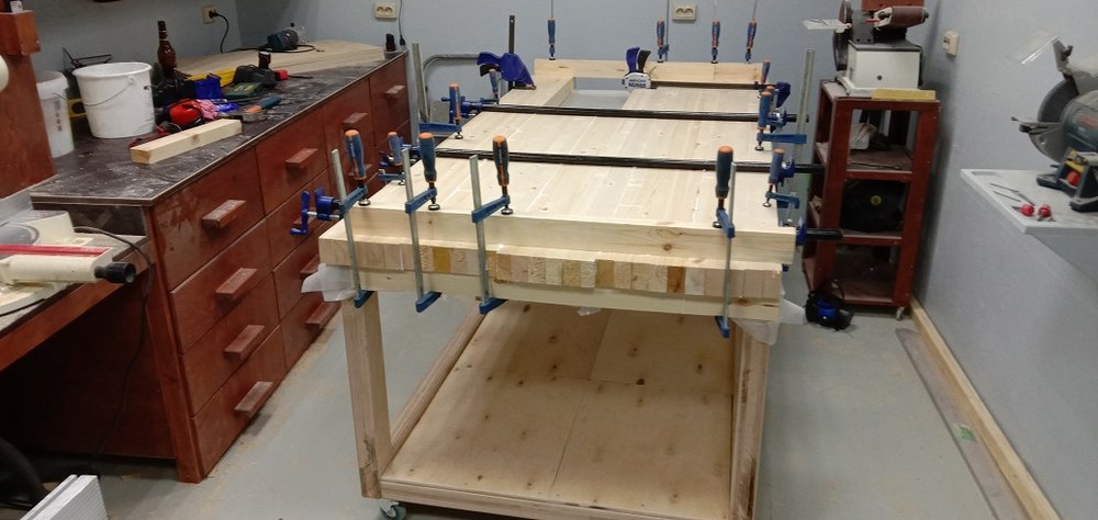

Сергей Алексеев Posted August 29, 2019 Posted August 29, 2019 Наброски (промежуточный этап) плотницкого стола... писать лень, пусть будет в "картинках" 1

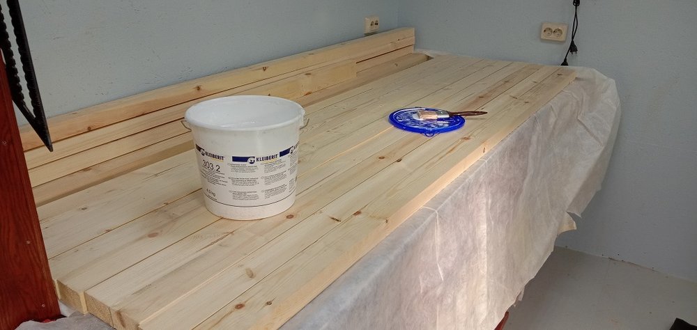

Сергей Алексеев Posted August 29, 2019 Posted August 29, 2019 По верх столешницы пойдёт проклеивание фанеры 18 мм. Далее фрезер с подъёмным лифтом, тиски и другие полезные мелочи. 1
Сергей Алексеев Posted August 29, 2019 Posted August 29, 2019 Фотографии как то получились крупновато, вроде надо бы по мельче?
