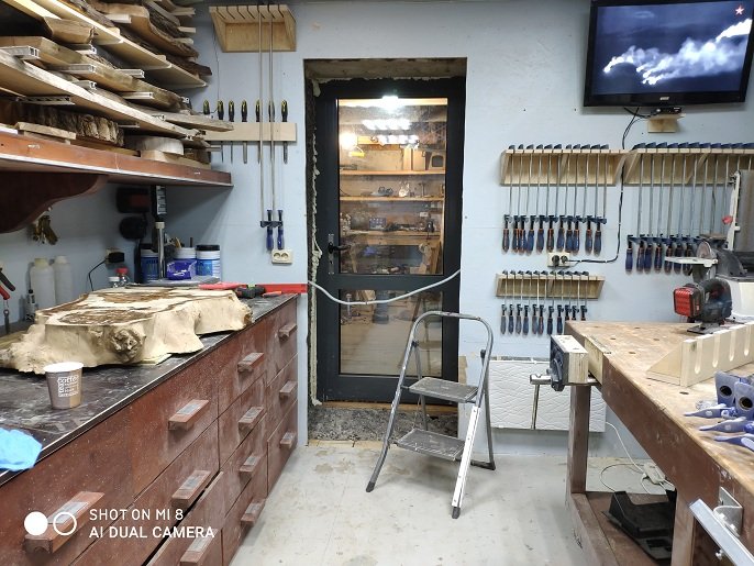

Напомню, дача советской застройки, хоз.помещения были отделены стеной, с двумя входами. Решил проломать проход в смежной стене и сделать "Хрущёвку". Места катастрофически не хватает. По чуть чуть буду двигаться к намеченной цели.
Итак: бетонная стена, штроборез, болгарка, отбойный молоток (без него и не получилось бы ни чего) и много, много усилий по пролому.... очень много усилий. Тачка, вывоз за пределы участка битого бетона, срез арматуры и установка халявной б/у алюминиевой двери с терморазрывом  :thumbsup:
Эту затею получилось воплотить из-за того, что удачно сверху лежала поперек крупная балка (типа фундаментного) бетонного блока. Получилась надёжное перекрытие.
По плану обшивка и утепление стен, проводка, полы, теплый потолок и потолочный выход на мини чердак. Да, забыл. Дверь то халявная.... Получилось, что по высоте не входит в проем  :D
где наша не пропадала. Вынес её за пределы проёма и она прекрасно встанет в зоне обшивки стены. Закрепил дверь на усиленные стальные уголки.

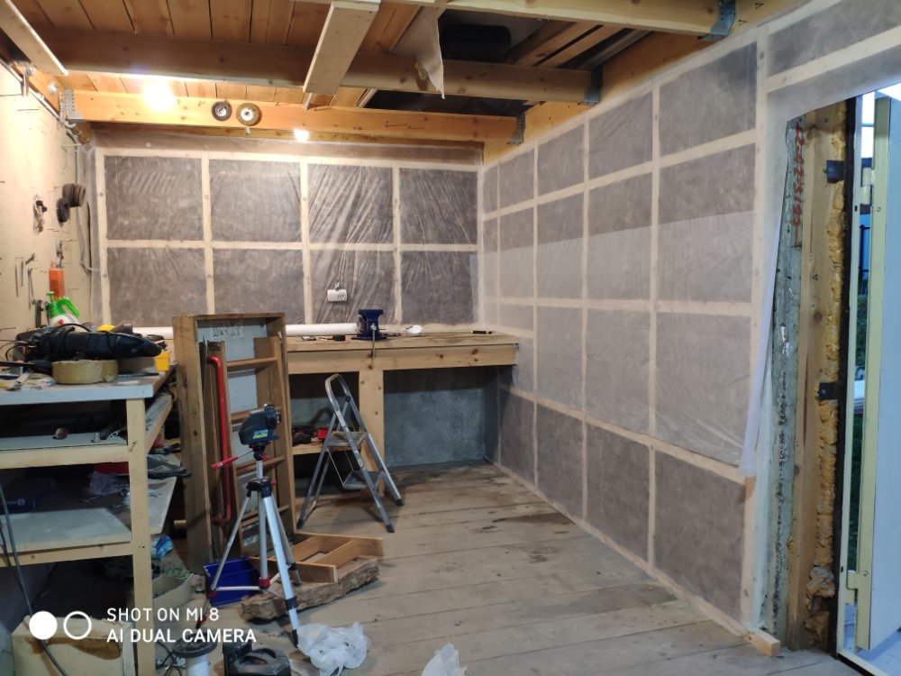

Мелкими шажками движемся вперед. Каркас из брусков. Разбираясь в своём бардаке, нашёл кучку 12мм анкеров под гайку, ну не пропадать же добру. Пару свёрел Форстнера и вперед.

Обшивка стен точно такая же как и в первом помещении. Шип-паз листы ОСП, толщиною 15 мм, в первом помещении были 18 мм. Здесь же будет вспомогательное помещение, думаю сойдет (чувствую начинаю гнать халяву   )
Погружная пила в данном процессе НЕ ЗАМЕНИМЫЙ помощник. Не знаю как описать, но это просто превосходно. Начинаешь это понимать, когда резка подрезка) листов идет на потоке. Две метки карандашом, приложил направляющую шину и отрезал. ВСЁ. Супер быстро, очень точно и соответственно качественно. Главное удобно. 5.jpg.ea6065946c3d35644edffc07db4f6728.jpg
Подрозетники, классика жанра - коронка.
Пока удалось сформировать и утеплить только три стены.
  • Upvote 3
