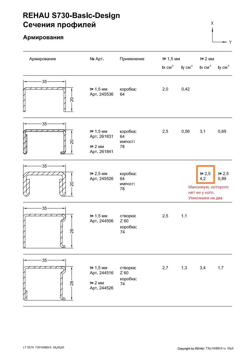

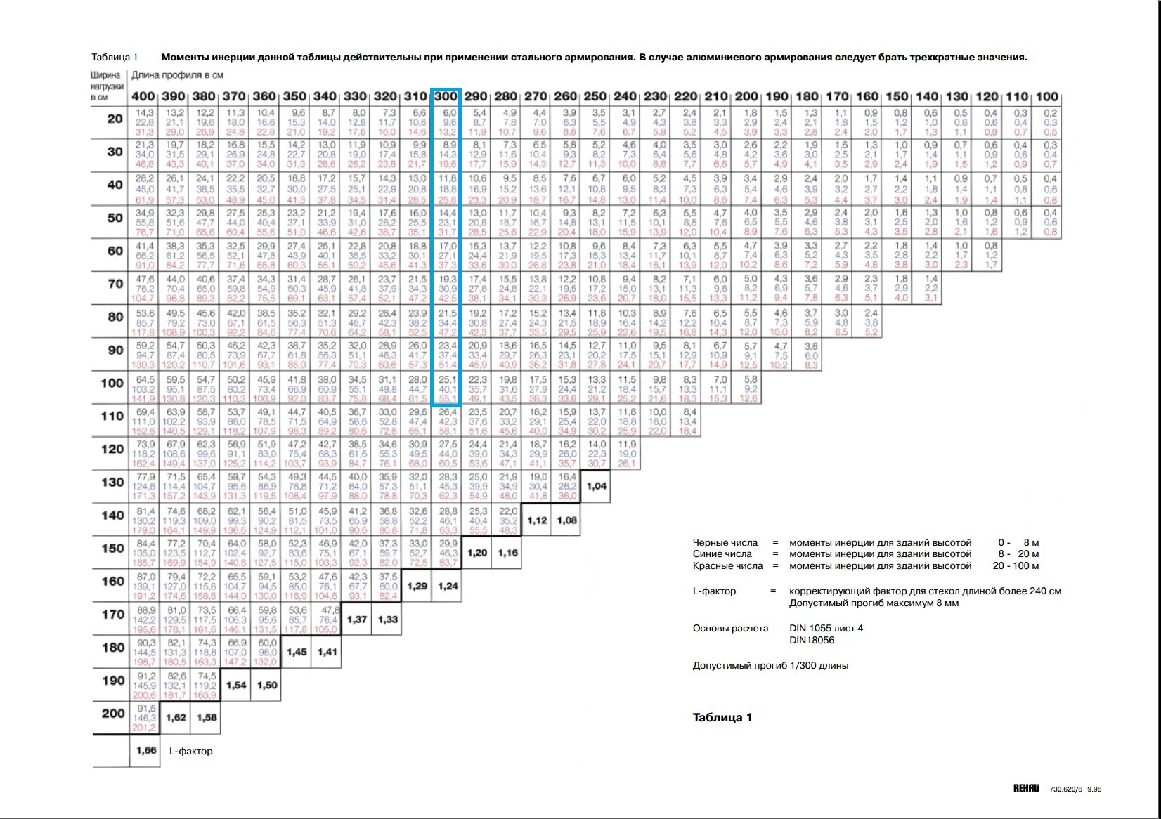

Green123 Posted August 6, 2016 Author Share Posted August 6, 2016 Скажите, плиз, я попросила сделать мне расчет момента инерции, чтобы подобрать усиливающие элементы (Рехау). Мне сделали. Вот у меня вопросик - если считал дилер Рехау в оф. программе Рехау, в этой программе не заложены ли по умолчанию и толщина армирования Рехау? Потому что профили покупают в Гжели, а армирование покупают и делают на месте, как я понимаю. Будет ли расчет корректен при таких условиях? П.С. Подумав, решили пока проемы бычьим пузырем не затягивать, попробуем-таки сначала ПВХ. Quote Link to comment Share on other sites More sharing options...
Sadikov GmbH Posted August 6, 2016 Share Posted August 6, 2016 Если армирование не родное (а есть и родное). То нужно сперва узнать характеристики самого усилителя. Иначе расчет будет не верным. Quote Link to comment Share on other sites More sharing options...
Green123 Posted August 6, 2016 Author Share Posted August 6, 2016 Так о том и вопрос - если мне расчет покажет, что в усилителе нужно армирование 2 мм, то эта цифра будет получена из исходных данных, заложенных по умолчанию в оф. программе, что в профиле армирование 1,5 мм? Как рекомендует Рехау? А на самом деле там 1,2 мм. Как ставят оконщики местные (и то не факт. Я уж не говорю о качестве самого металла- откуда я знаю, должного он качества или нет? Может, они не только на толщине экономят? И еще хотелось бы уточнить: где почитать про нормы/рекомендации производителя профиля о допустимом/рекомендуемом армировании? Все говорят здесь на форуме о том, что профили изначально рассчитывались с учетом армирования 1.5 мм, где-то видела скан с упоминанием, что Рехау рекомендует "не менее 1,4мм". Что бы мне показать оконщикам в спорах об этом? Уже не первая фирма с пеной у рта доказывает, что 1,2 мм - это более чем хорошо. На что мне бы сослаться? Quote Link to comment Share on other sites More sharing options...
Sadikov GmbH Posted August 6, 2016 Share Posted August 6, 2016 О программе не могу точно сказать (не видел). Но скорей всего, там будет несколько артикулов на выбор. Эти артикулы и должны быть в конструкции и указаны в договоре. Иначе это не серьёзно. Нормы — это ГОСТ 30674-99. Рекомендации — это каталоги Rehau (или другие, если речь о другой системе). Профили не рассчитываются на определенную толщину стенки армирования. Там диапазон от 1.2 до 3.0 мм (и толще в статике). Спорить с оконщиками не нужно. 1. Пусть предоставят расчет по статике. 2. Пусть убедят вас, что армир тот, что у них равен тому, что каталоге, хотя бы покажут армир в цеху. Это все конечно из-за обоснованного отсутствия доверия фирмам. Конструкции большие, риск больше. Не помню, что бы кто-то давал такой расчет, но, иначе никак. Да некоторые производители рекомендуют "не менее 1.4мм". Кажется, это было в рекомендациях Veka. Армир 1.2 мм имеет право на жизнь. Но употреблять более, чем достаточно и толщина 1.2 мм не стал бы. Тем более в вашем случае. Вот вам вариант проще. Пусть фирмы посчитают стоимость окон с указанием размеров и артикулов и армира тоже. А вы это выложите суда, люди посмотрят и оценят - пойдет или нет. Quote Link to comment Share on other sites More sharing options...
Ruslan R Posted August 6, 2016 Share Posted August 6, 2016 Как ставят оконщики местные (и то не факт. Я уж не говорю о качестве самого металла- откуда я знаю, должного он качества или нет? Может, они не только на толщине экономят? ) Да не только на толщине экономят, еще и на покрытии... Вот что иногда бывает. И еще хотелось бы уточнить: где почитать про нормы / рекомендации производителя профиля о допустимом /рекомендуемом армировании? Рекомендуемое армирование должно быть толщиной не меньше 1,5 мм и оригинальное, а не с местной металлобазы. Вам же пытаются впарить мало того, что с местной металлобазы армирование, так еще и толщиной 1,2 мм P.S. Статические расчеты выложите в тему, посмотрим, что Вам еще насчитали Quote Link to comment Share on other sites More sharing options...
