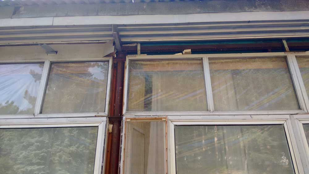

  2. Господа, вот фото, на которых видна существующая конструкция: это 6 секций по 4650см, разделенных стойками- трубой 86мм. Сверху швеллер, плюс уголки металлические вверху, внизу и в верхней трети. Кто может подсказать, как в такой ситуации монтировать окна? Несколько предложений, не могу оценить, какое из них адекватное? Самое простое- срезаем средний уголок и крепим рамы вверху и внизу. Между собой они крепятся соединителем. А как соединитель крепится к трубе? До сих пор нет ни одного расчета ни силовой, ни ветровой нагрузки... Противоположная сторона- 5 отдельных проемов, грубо 2900*3650м. Скажите, в принципе возможно застеклить такой проем ПВХ? Тут меня некоторые компании местные, занимающиеся алюминием, убеждают, что ПВХ в таком проеме- невозможно. А другие считают ПВХ...
  3. Да там еще печалька с креплениями У меня вчера ума не хватило фото сделать, теперь только в понедельник. Это бывшая летняя терраса, которую потом превратили в часть столовой: продлили крышу, которая держится через каждые 4600см на 89мм трубах, сверху идет металлический швеллер. Как к этому крепить окна- уму нерастяжимо. По факту получается 6 оконных конструкций 4600*2850см, которые надо как-то соединить между собой, чтобы снаружи было красиво. Тут еще прочиталась тему про ветровые нагрузки. Вроде и нет у нас ветров в регионе. А потом вспомнила, как улетел у нас шифер с крыши этой самой столовой. Правда, закреплен он был плохо, неправильно, не на шиферные гвозди (тоже сейчас будем исправлять), но тем не менее, если он улетел, это жжжж неспроста? Есть у меня уже один расчет и одно предложение по креплению, но пока нет фото, я думаю, что выкладывать бессмысленно.
