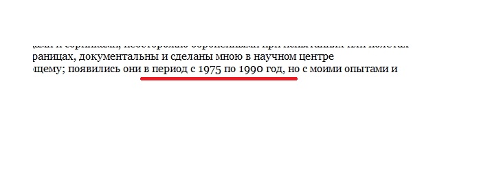

P.V. Опубликовано: 12 апреля, 2011 Опубликовано: 12 апреля, 2011 (изменено) Снимки дырок в стеклах, приведенные на этих страницах, документальны и сделаны мною в научном центре ВАСХНИЛгородка под Новосибирском... P.S. на выдержку из книги наткнулся по ссылке уважаемого SirAlex2а, в этой теме Изменено 12 апреля, 2011 пользователем P.V.
Стекольщик — добрый и жадный Опубликовано: 12 апреля, 2011 Опубликовано: 12 апреля, 2011 Тоже натыкался на такие дырочки, всегда думал, что пневматика, но легкие подозрения в обратном были иногда. Загадочно. Не припомню, было ли такое в местах, явно недоступных для стрельбы?
P.V. Опубликовано: 13 апреля, 2011 Опубликовано: 13 апреля, 2011 .... явно недоступных для стрельбы? а тут и стрельба исключена-
