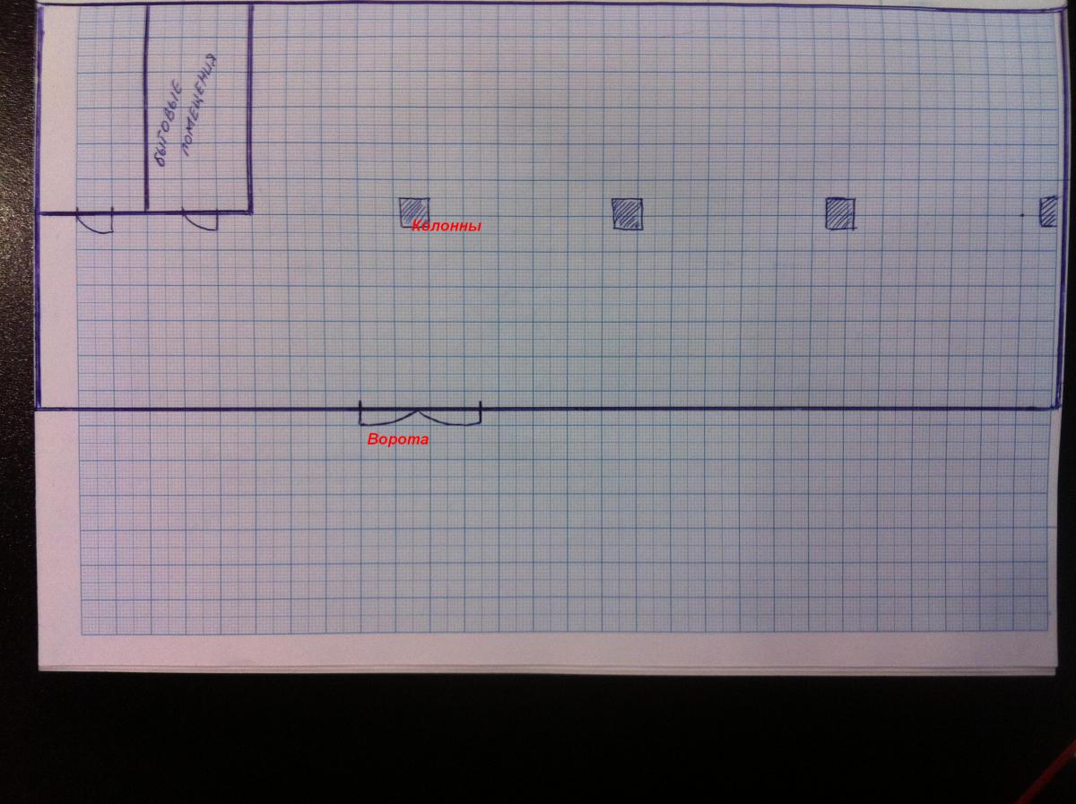

smsinfo, а можно картинку цеха с другой стороны, то что стеной не закрыто? -

Спасибо Viktor75. Была мысля расставить оборудование по часовой стрелке, т.е. складирование профиля разместить вместо "Вашего" Участка остекленения, но думаю предложенный Вами вариант рассмотреть -

Ворота врезать не получится. с обоих торцов тоже цеха чужие -

Какой объем производства в смену? Я к тому что куда пакеты ставить. Объем 40-60 изделий -

Да штапикорез забыл... Ну не влезает у меня всё :-( перед бытовками все забиваю подоконниками и возможно листогиб. Надо еще гдето стелажи с профилем держать (3 системы), также место под штапик и армировку... -
Доброго времени суток. Переезжаем из одного помещения в другое. Ломаем голову, возможно ли запихнуть оборудование на данную площадь. Может подскажете как лучше расставить? Характеристика помещения: Длина 30м Ширина 11,5м Бытовые помещения 6х6м Высота потолков 4 м. Компрессор находится вне помещения. Дополнительных площадей под склады нет. Оборудование: 1. Сварка двухголовая Fimtec 2. Сварка одноголовая Вера 3. Пила одноголовая Вера 4. Пила двухголовая Fimtec 5. Импостной Вера 6. Копир под ручку Вера 7. Дренажный автомат Вера 8. Углозачистной автомат Вера 9. Шуруповерт Fimtec 10. Стенд с подъемом Вера 11. Пила под армировку 12. Гилиотина Roto 13. Листогиб Тапко столы сборочные, стелажи и т.д. стеклопакеты покупные, москитки, отливы, подоконники гнем/режем сами
