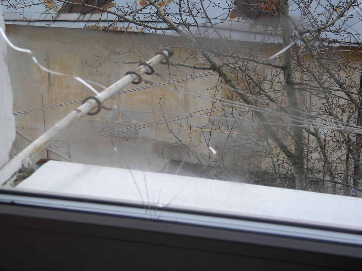

Сергей Алексеев Опубликовано: 5 апреля, 2017 Опубликовано: 5 апреля, 2017 Лопнут стп 40 мм, ПВХ рамка, без i-стекла. Прошло 2 года после установки. Старый кирпичный фонд. Века Софтлайн. После вскрытия штапика трещины идут из одной точки, трещина между подкладками. Имхо – мех. удар. Сомнения только в одном - стандартный НЕ тяжёлый стеклопакет, почему лопнул. Герметики из серии Кёмерлинга (это точно). С ПВХ (обычной рамкой) установлено тысячи пакетов от одного поставщика.
Сергей Алексеев Опубликовано: 6 апреля, 2017 Опубликовано: 6 апреля, 2017 Мои мысли - не удар, сдавливание. Понять бы из-за чего.
S.P. Опубликовано: 6 апреля, 2017 Опубликовано: 6 апреля, 2017 Но тогда, что -то должно попасть под уплотнение штапика. А не было ли "телефонных специалистов" в этой квартире? Добрались до регулировки створки, сняли нижний штапик и колонули.
Moradan Опубликовано: 6 апреля, 2017 Опубликовано: 6 апреля, 2017 Данный случай не сильно напоминает термошок - у него хоть один да основной луч стреляет гораздо дальше остальных. Надо смотреть на торец стекла при съеме пакета. А по поводу удара и подобного раскола при закрытом крае- только на стройке встречал прилетающие саморезы-камушки с высоты в несколько этажей четко в стык прижимки и стекла- картинка аналогичная тому, что на фото. Я бы озаботился тем, что, судя по всему, детская - не было ли попыток запихнуть фото кумира под штапик. Вместе с гипсовой рамочкой. И бегемотина на кресле - явно не на своем месте находится, а подоконник вполне под неё расчищен... Это если искать виновника термошока... будет это он...
Alex IlI Опубликовано: 6 апреля, 2017 Опубликовано: 6 апреля, 2017 Как и чем под штапик ударить? Это скорее от названия брошюрки, которую я тут периодически пропагандирую. На самом деле, там, где приведён похожий рисунок в качестве одной из причин, называется деформация профиля. Разрушение стекла может произойти при наличии даже микроскопической щербинки (кромка не обработана), если в этом месте при изгибе в нём (стекле) разовьётся достаточное напряжение. При этом надо учесть, что жёсткость ПВХ рамки будет на порядок ниже, чем у алюминиевой, что будет способствовать большим деформациям и соответственно большим напряжениям. Такого типа разрушение пакета характерно для случая, когда окно закрывают "засунув" что-то под притвор, например, когда закрывают запамятовав провод проходящий через раму на улицу. Или инструмент какой-нибудь забытый закрывают. То, что ручки закрыты не до конца вызывает подозрение, - не деформирован ли профиль. Зиму, я так понимаю, окна б.м. пережили. Впрочем, кажется, в Ростове и не особо холодно было. Вот из Вологодской области один товарищ пожаловался на разгерметизацию 150 пакетов с ПВХ рамкой.
Alex IlI Опубликовано: 6 апреля, 2017 Опубликовано: 6 апреля, 2017 Данный случай не сильно напоминает термошок - у него хоть один да основной луч стреляет гораздо дальше остальных. .. Для тех, кто в танке, повторю: чистый термошок характеризуется одним прямым лучом, направленным от торца, и строго перпендикулярным ему (торцу) длиной минимум 3 см, дальше, как правило, идёт поросячий хвостик. В зависимости от величины термического напряжения и наличия других видов напряжения в стекле, хвостиков может быть и больше, но все они растут от прямого луча. Все остальные виды разрушения говорят о доминирующем влиянии других факторов, хотя термическое напряжение и может быть последней каплей. Говорить о термошоке стеклопакета с простым стеклом, вообще, нельзя. Для термошока на стекле должно быть нанесено что-то аккумулирующее тепловую энергию: напыление, частично прозрачная плёнка, краска, - само простое стекло не в состоянии аккумулировать тепловую энергию со своей низкой теплоёмкостью и мизерабельным сопротивлением теплопередаче (эмиссивитетом, стремящимся к нулю). 2
Леха Опубликовано: 6 апреля, 2017 Опубликовано: 6 апреля, 2017 Лопнут стп 40 мм, ПВХ рамка, без i-стекла. Прошло 2 года после установки... Подложили что-то под створку и створку ветром хлопнуло. А под стеклопакетом могла быть выщербина, ибо кромки не тупятся.
Moradan Опубликовано: 6 апреля, 2017 Опубликовано: 6 апреля, 2017 Для тех, кто в танке, повторю: чистый термошок характеризуется одним прямым лучом, направленным от торца, и строго перпендикулярным ему (торцу) длиной минимум 3 см, дальше, как правило, идёт поросячий хвостик. Да не в танке я... Вот момент про 3 см прямого запамятовал... А под одним более длинным я и имел в виду "поросячий хвостик", потом по протяжении времени и наложения факторов и от других стрел могут пойти хвостики... Такого типа разрушение пакета характерно для случая, когда окно закрывают "засунув" что-то под притвор, например, когда закрывают запамятовав провод проходящий через раму на улицу. Или инструмент какой-нибудь забытый закрывают. Ну, гребенки как-бы намекают, что не собирались подсовывать что-либо между рамой и створкой. То, что ручки закрыты не до конца вызывает подозрение, - не деформирован ли профиль. А, может используется незадокументированая "фича" микропроветривания? и легким порывом ветра, да об откос\горшок... Вот и ударная нагрузка с искривлением профиля - Не?
Alex IlI Опубликовано: 6 апреля, 2017 Опубликовано: 6 апреля, 2017 ... Ну, гребенки как-бы намекают, что не собирались подсовывать что-либо между рамой и створкой. Кто бы намекнул про это моей жене, сам я уже не рискую, просто вынимаю то, что можно случайно закрыть, заменяя на что-нибудь крупногабаритное и заметное, или цепляю на гребёнку. А, может используется незадокументированая "фича" микропроветривания? и легким порывом ветра, да об откос\горшок... Вот и ударная нагрузка с искривлением профиля - Не? Вот сейчас ещё потеплеет и полезу разбираться, что жена такого сделала со створками одного из окон, что возникла такая вот неустранимая "фитча". Одну ручку она уже оторвала. З.Ы. Надо бы осмотреть притвор створки и фальц рамы, обычно там следы остаются. Прихлоп с притопом, скорее, вызвал бы разрушение в районе подкладки.
newsolutions Опубликовано: 6 апреля, 2017 Опубликовано: 6 апреля, 2017 Как и чем под штапик ударить? Допустим, что-то при падении скользило по стеклу. Штапик это остановил. В этом месте образовался очаг. П.С. Вообще все эти гадания к чему? Менять пакет по гарантии или нет. Об этом речь идет. В данном случае я не вижу гарантии какой-то. Но допустим, некоторые делают жест доброй воли и меняют без разборок. Я тоже менял несколько раз без разборок пакеты. Но как показывает практика, хорошими делами прославиться нельзя. Народ начинает борзеть. От таких "подгонов". И воспринимает это ни как жест доброй воли, а как обязанность какую-то. Хотя легко можно было отказать в гарантийной замене. И по полной содрать. С учетом доставки, подъема, утилизации старого пакета и т.п. 1
Moradan Опубликовано: 6 апреля, 2017 Опубликовано: 6 апреля, 2017 Хотя легко можно было отказать в гарантийной замене. И по полной содрать. С учетом доставки, подъема, утилизации старого пакета и т.п. Для этого нужно иметь железобетонные основания. Вот и пытаемся, по мере понимания ситуации, двигать версии. Прихлоп с притопом, скорее, вызвал бы разрушение в районе подкладки. А не в точке, где соприкоснулось с препятствием, и инерция потянула остальную часть рамы со с/п на изгиб дальше???
Сергей Алексеев Опубликовано: 6 апреля, 2017 Опубликовано: 6 апреля, 2017 Прижим фурнитуры "тугой", очень трудно закрывать створку. Прижим регулировал клиент, чтобы "не дуло" ))):
Moradan Опубликовано: 6 апреля, 2017 Опубликовано: 6 апреля, 2017 А не могло возникнуть ситуации, что его сломало из-за встречной нагрузки бруска створки со стороны ручки в момент закрытия фурнитуры? Если по углам расклинка хорошая, а внизу со стороны ручки - слабины чутка. Хотя на сжатие... тогда бы уж наверху на растяжение лопнул бы скорее... Хотя, как там нагрузка распределится при малейших перекосах плоскостей... гадать на кофейной гуще. Одна "накрутка" хозяином фурнитуры стоит того, чтоб случай признать не гарантийным. ИМХО.
Sergal Опубликовано: 20 августа, 2019 Опубликовано: 20 августа, 2019 Приветствую всех! Хочу узнать мнения по поводу такого разрушения стекла. По термошоку прочитал всю тему, поэтому измерил расстояние от кромки до начала расхождения лучей. 3 см нет, только 2. Пакет размером примерно 1200х1800, формула 6зак х16х 6 LOW E, установлен в фасадку на 14 этаже. Она смотрят на восток. Смонтирован был в 2014 году, а квартиру купили только в 2018 году и зимой 2019 г там делался ремонт. Отделочники рассказали, что все стекла завешивали пленкой и когда сняли , только тогда увидели. Причем лопнул только один пакет из нескольких, выходящих на эту сторону. Заказчик хочет найти виновного. Застройщик говорит, что гарантия уже кончилась, 5 лет отстояли, сами разбили. Хотя как считать гарантию, квартира куплена в апреле 18 года
Сергей Алексеев Опубликовано: 20 августа, 2019 Опубликовано: 20 августа, 2019 Возможно как раз завесили окна пленкой и это сыграло в пользу термошока. Как правило термошок не попадает под гарантийный случай. 1 2
Moradan Опубликовано: 20 августа, 2019 Опубликовано: 20 августа, 2019 (изменено) 4 часа назад, Sergal сказал: Хочу узнать мнения по поводу такого разрушения стекла. "Вскрытие покажет" - при замене обратить внимание на обкруточный саморез в точке начала трещины. Если место расположения самореза совпадает с трещиной- 100% вероятность что при обкрутке промахнулись мимо термомоста и сделали саморезом скол на внутреннем стекле. Потом этот скол стоял себе тихонечко пока ему не создали экстремальные условия завесив пленкой. Ну а дальше всё по схеме развития термошока. На боковой поверхности пластикового термомоста должен остаться след от "промаха" саморезом. Если самореза там нет - то просто обычный термошок - наличие скола до образования трещины фактически не доказать. С вероятностью 99% менять за свой счет. Как вам сказали- гарантия от застройщика- кончилась, поэтому с него взятки гладки. В принципе не особо большая сумма, обидно конечно... Но в масштабах квартирного ремонта думаю не сильно критично. А это в жилом помещении стоит однокамерный с\п или лоджии так застеклены? Изменено 20 августа, 2019 пользователем Moradan
Alex IlI Опубликовано: 20 августа, 2019 Опубликовано: 20 августа, 2019 И сторона света вполне подходящая, точнее самая верная для термошока. Зимнее солнце, наверное, только верхнюю половину окна освещает. И характер трещины вполне себе похож. И плёнка "весьма кстати" пришлась, думаю. Добавить ещё пушку, стяжку/штукатурку посушить. И отделочники сделали всё что могли. Регион, конечно, не самый северный. Но, если монтаж кривоватый и вообще и/или данной секции. Мороз должен был быть нешуточный, - ещё и температурное расширение в копилку. Посередине наибольший прогиб и с/п и профиля, соответственно напряжение. Да, на прижимные винты надо посмотреть. В общем, как всегда, стечение обстоятельств. Ни на кого не свалишь. Можно, конечно, обвинять отделочников. Но, они и в самом деле не в курсе, что нефига плёнку на И стекло вешать. 2 часа назад, Moradan сказал: В принципе не особо большая сумма, обидно конечно... Но в масштабах квартирного ремонта думаю не сильно критично. Ага, да. Как же: один пакет везти, вашего брата нанимать.
Moradan Опубликовано: 20 августа, 2019 Опубликовано: 20 августа, 2019 1 час назад, Alex IlI сказал: Ага, да. Как же: один пакет везти, вашего брата нанимать. Ну, а что делать? Оставить так? Тысяч 10 на круг выйдет...
Moradan Опубликовано: 20 августа, 2019 Опубликовано: 20 августа, 2019 1 час назад, Alex IlI сказал: Можно, конечно, обвинять отделочников. Но, они и в самом деле не в курсе, что нефига плёнку на И стекло вешать. Обвинять теперь можно кого угодно, вплоть до неназываемых. Вопрос только -что от этого изменится?
Sergal Опубликовано: 21 августа, 2019 Опубликовано: 21 августа, 2019 Всем спасибо! При вскрытии сколов на кромке не обнаружили., термомост целый. Комната жилая, не лоджия, на лоджии в одно стекло- экономия. Другие пакеты в квартире все целые. Плохо то, что заменили пакет на обычный 4х16х4 без всяких закалок и напыление. Стоял 28 пакет, а поставили 24. Заказчики вызывали замерщика, ну он и промерял примерно, не вдаваясь в подробности. А если он разобьётся и с 14 этажа упадёт и убьёт кого- нибудь, кто. сидеть будет? Представителя заказчика предупредил.
