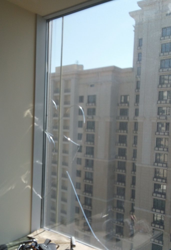

Пальцем проводил по этому месту- все гладко, просто трещина идёт не под 90 гр от внутреннего к внешнему стеклу.
Альпинисты сказали, что планка хоть с перекосом, но притянется. Но это уже другая история.
Всем спасибо! При вскрытии сколов на кромке не обнаружили., термомост целый. Комната жилая, не лоджия, на лоджии в одно стекло- экономия. Другие пакеты в квартире все целые. Плохо то, что заменили пакет на обычный 4х16х4 без всяких закалок и напыление. Стоял 28 пакет, а поставили 24. Заказчики вызывали замерщика, ну он и промерял примерно, не вдаваясь в подробности. А если он разобьётся и с 14 этажа упадёт и убьёт кого- нибудь, кто. сидеть будет? Представителя заказчика предупредил.
Приветствую всех! Хочу узнать мнения по поводу такого разрушения стекла. По термошоку прочитал всю тему, поэтому измерил расстояние от кромки до начала расхождения лучей. 3 см нет, только 2. Пакет размером примерно 1200х1800, формула 6зак х16х 6 LOW E, установлен в фасадку на 14 этаже. Она смотрят на восток. Смонтирован был в 2014 году, а квартиру купили только в 2018 году и зимой 2019 г там делался ремонт. Отделочники рассказали, что все стекла завешивали пленкой и когда сняли , только тогда увидели. Причем лопнул только один пакет из нескольких, выходящих на эту сторону. Заказчик хочет найти виновного. Застройщик говорит, что гарантия уже кончилась, 5 лет отстояли, сами разбили. Хотя как считать гарантию, квартира куплена в апреле 18 года

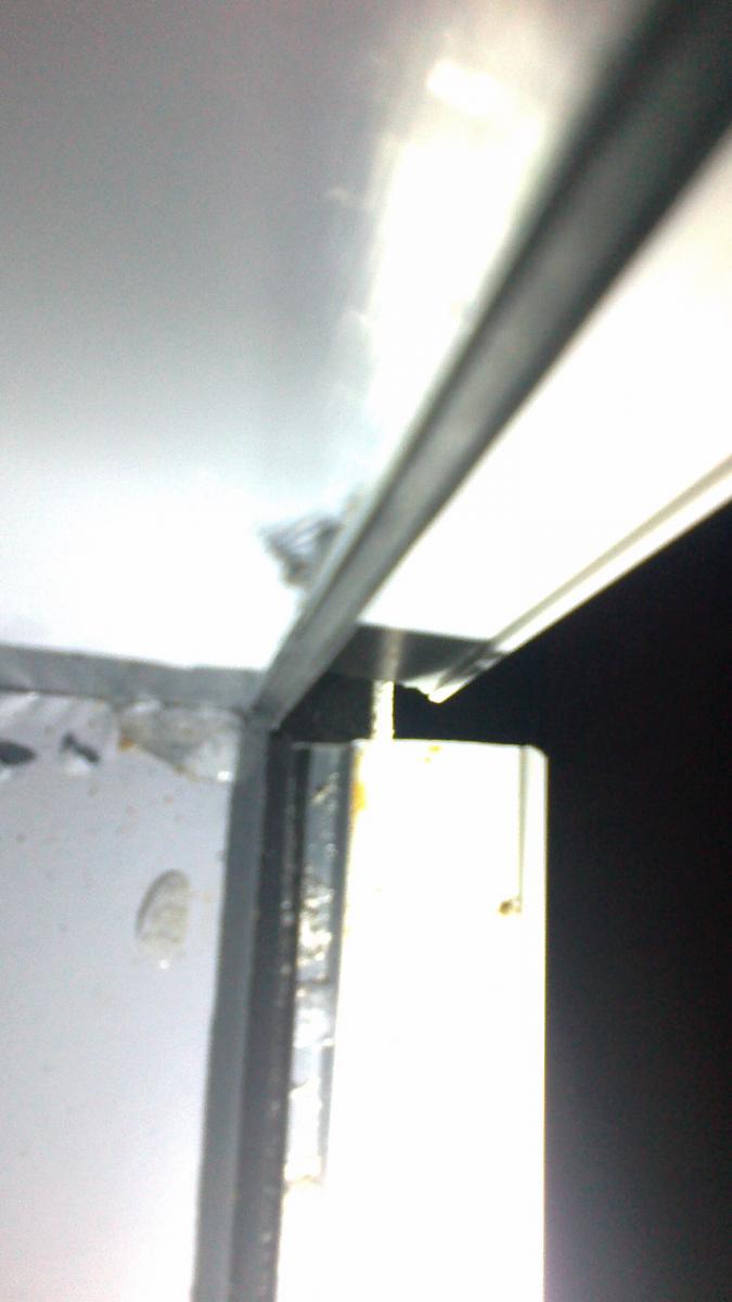

Проверьте ровность петлевого профиля створки. Прикройте дверь с внешней стороны и посмотрите равномерно ли петлевой профиль прилегает к уплотнению рамы. Если створка кривая, то ручка так и будет туго крутиться при закрывании. Если ровная, то ослабляйте прижимы и подбирайте расстояния от ответок до цапф, добиваясь приемлемого прижима и облегчения усилия на ручке при закрывании. -
Не то сфоткали. Нужно было открыть на всю створку, чтобы было видно ответную планку на раме и цапфу на створке петлевой стороны. Я в таких случаях проверяю нахлест створки на раму- карандашом ставлю риски при закрытой створке, если менее 5-6 мм, то снимать штапик и, вставляя рихтовки (ПВХ пластины разной толщины) между стеклопакетом и рамой, добиться большего нахлеста. Для поворотно-откидной створки еще проверить соответствие цапфы и ответки, чтобы при закрывании первая заходила за вторую. Для поворотной створки, скорее всего, придется ставить внешний прижим вместо скрытого.
