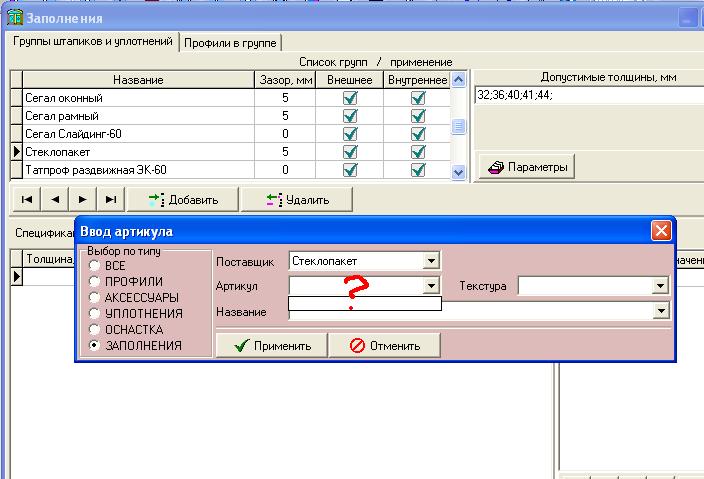

Добрый день! у меня в заполнениях не отображаются стеклопакеты, в чем может быть причина? не могу их добавить((хотя в комплектующих они все есть
Изменено пользователем редиска
Вы пытаетесь их добавить в "Группу штапиков и уплотнений" ??? я правильно поняла? Если это делается сознательно, тогда надо что-то прописать в "Профили в группе" :huh:
