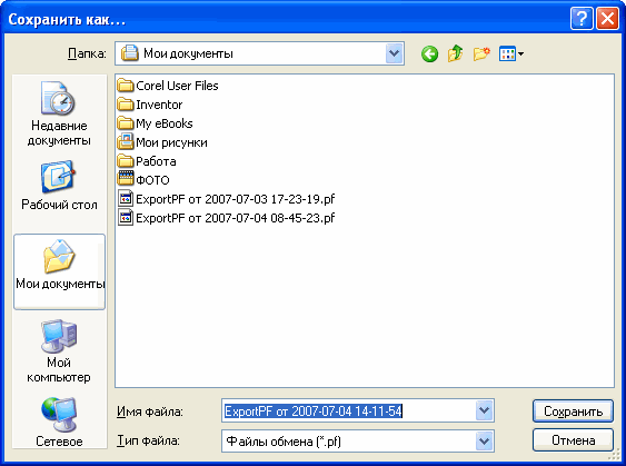

viktorbas Опубликовано: 25 декабря, 2012 Опубликовано: 25 декабря, 2012 Где взять такую утилиту? В названии темы написано: "Профстрой-2 на халяву". Нет по ссылке такого... Ссылка на 5 странице форума. Я продолжу: Создана Утилита для ПрофОкон, позволяющая корректно обмениваться заказами между удаленными пользователями. Работает с БД ПрофОкна формата *.gdb. Созданный файлик весит сущие килобайты, его легко можно отправлять по почте, дискете (прошлый век ) и т.п. В экспорт отправить можно один или несколько выбранных заказов. При обмене данных идет добавление или обновление данных о заказчиках, то же и для работ/услуг (типа монтаж и т.п.) Если удаленный пользователь создал новый тип работы (услуги) и послал заказ в удаленный офис, то она тоже там появится в списке доступных работ...(чего и не было в Профстрое, там пустая строчка вместо этого ) То же с заказчиками. Импортирует ИХ и их данные. (Такое только в третьем-то недавно появилось ) Много писать не буду, покажу наглядно: Где взять такую утилиту?
