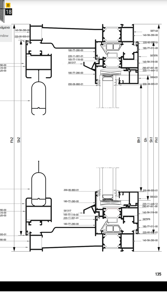

Vitalie Опубликовано: 25 февраля, 2020 Опубликовано: 25 февраля, 2020 У нас ещё не было необходимости решать такие вопросы по шумоизоляции, но я бы попробовал так как на рисунке, внутри пакет соответствующий и снаружи триплекс вместо ставен.
