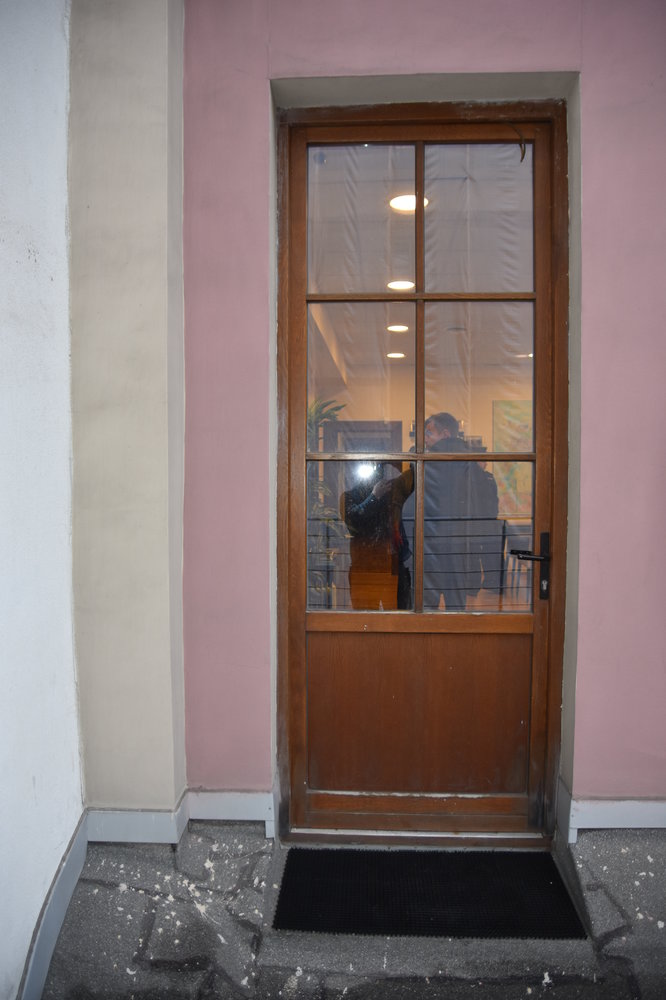

newsolutions Опубликовано: 16 ноября, 2019 Share Опубликовано: 16 ноября, 2019 В 16.10.2019 в 03:13, viktor24 сказал: Обязательно надо сделать. И желательно в какой нибудь отдельной теме разместить - можно будет проанализировать причины. Цитата Ссылка на комментарий Поделиться на других сайтах More sharing options...
newsolutions Опубликовано: 16 ноября, 2019 Share Опубликовано: 16 ноября, 2019 Цитата Ссылка на комментарий Поделиться на других сайтах More sharing options...
newsolutions Опубликовано: 16 ноября, 2019 Share Опубликовано: 16 ноября, 2019 (изменено) Дверь 2009 года. Судя по штампу на рамке стеклопакета. Хорошая дверь. Дорогая. Не сосна судя по распиленной раме. Одна проблема. НЕ РАБОТАЕТ. Как фальш дверь можно использовать для красоты. Установлена была на обычные анкерные пластины. Согнутые под большим углом. Пластин насчитали 8 шт. Изменено 16 ноября, 2019 пользователем newsolutions Цитата Ссылка на комментарий Поделиться на других сайтах More sharing options...
roman 2011 Опубликовано: 17 ноября, 2019 Share Опубликовано: 17 ноября, 2019 Это обычный балконный блок с установленным многозапорным замком. Подходит в качестве выхода на балконы, лоджии, либо в качестве запасной двери. У входных дверей, расчитанных на высокую проходимость, принципиально другая конструкция. 1 Цитата Ссылка на комментарий Поделиться на других сайтах More sharing options...
newsolutions Опубликовано: 17 ноября, 2019 Share Опубликовано: 17 ноября, 2019 (изменено) Меньше облезет? п.с. Это и есть выход на терассу. А не основная входная дверь.Пользовался ей один человек от случая к случаю. Выходит эта дверь во двор. Изменено 17 ноября, 2019 пользователем newsolutions Цитата Ссылка на комментарий Поделиться на других сайтах More sharing options...
