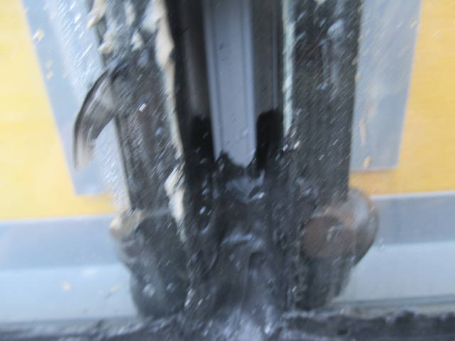

Дано: фасадная система инициал IF40 - холодное остекление лоджий. Была перестеклена на "теплое" с использованием оригинальных комплектующих -мостов и опорных пластин. Течет. По всем стыкам верхний ригель\стойка. Наверху еще 15 этажей сплошного витража.
Снаружи пытались бороться организовав "лазейку" для воды из дренажных канавок стойки, загерметив их ниже и оставив выход наулицу путем удаления части прижимки.
Под крышкой сделано так
Пыль между экраном и стеклом внутри сверху на ригеле- сухая.
Внутри - стыка стоек на межэтажке нет(сделано 6м хлыстами через 2 этажа), минвата с межэтажки - сухая - следовательно протечку изнутри стойки через болты кронштейна- исключаем.
Остаются под подозрением только дырки от крепления ригельного сухаря, чтоб текло из стыка ригель\стойка?
Напомню - вода из дренажек отведена нехитрым колхозным способом и ригель в части "сверху между экраном и стеклом" абсолютно сухой и пыльный... Соответственно вода может вытекать только из основной (и единственной в данной системе) полости внутри стойки через единственно оказавшиеся недоступными для осмотра отверстия крепежа сухаря к стойке. Как она туда попадает- полагаю через дырки от времянок на стойках.
Вопрос- что делать и как с этим жить бороться? Вариант перебрать весь витраж и загерметить лишние дырки и переклеить как следует бутилку- исключен. Вопрос стоит в разрезе- как перед проблемным этажом достать воду из тела стойки и отправить её организованно на улицу. Задачка... :D
2 часа назад, AL Project & Steel сказал:
Разрезать витраж, от перекрытия установить отлив. Витраж закрепить на самодельные кронштейны.
Возможно, но... забыл добавить - выхода на кровлю нет -УК не допускает сторонних, сделано по партизански- с анкеров в потолок данного балкона. А межэтажка крупноформатная- до поясного ригеля этажом выше. Поэтому- данный вариант только бегать по соседям выше- договариваться чтоб от них вывесится... Но за неимением гербовой, видимо придется так.
