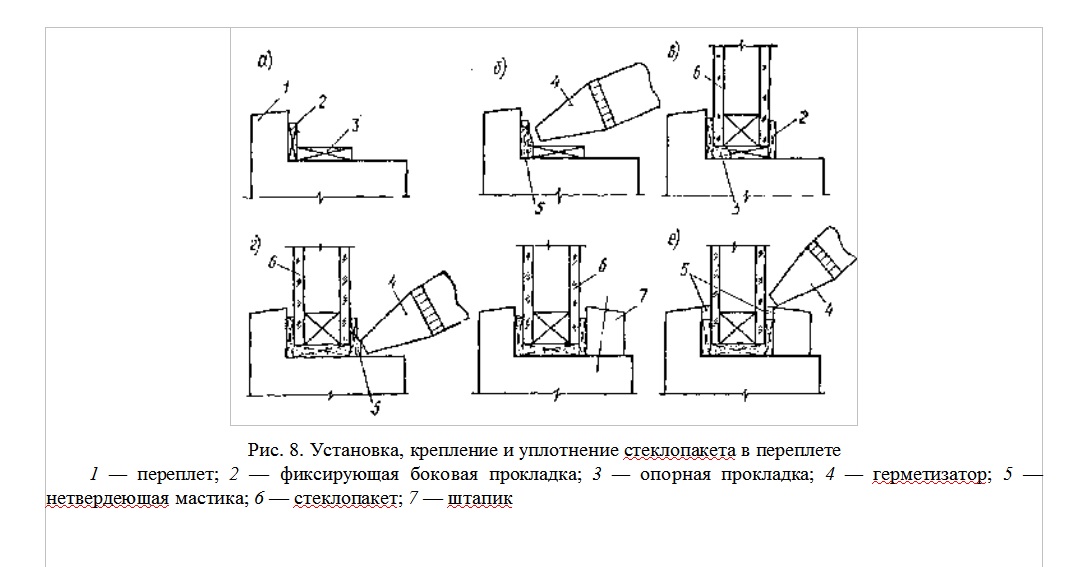

Servesti Posted October 1, 2013 Posted October 1, 2013 (edited) Я бы не назвал это дефектом уплотнения - скорее крепления... А если со штапиком не получится - уплотните стык СП/створка Вибросилом от души! Вот в советском строительном нормативе от 1975 года СН 481-75 СН 481-75.doc одним из способов для закрепления стеклопакетов было предусмотрено использование сплошного П-образного профиля - тут и уплотнение примыкания, и демпфирование колебаний стекла "в одном флаконе"! И использование резины разной твердости в разных местах: "ПРОКЛАДКИ, МАСТИКИ И ГЕРМЕТИКИ, ПРИМЕНЯЕМЫЕ ПРИ УСТАНОВКЕ СТЕКЛОПАКЕТОВ В ПЕРЕПЛЕТЫ Опорные и фиксирующие прокладки следует предусматривать из морозостойкой резины (ТУ 38.105.376-72). Для фиксирующих торцовых и боковых прокладок предусматривают резину мягкую и средней твердости, для опорных — резину повышенной твердости. Опорные прокладки могут быть также предусмотрены из полимера «агат» (ТУ 6-05-964-72). Для заполнения и уплотнения зазоров между стеклопакетами и переплетами следует применять нетвердеющую мастику, обладающую хорошей адгезией к стеклу и стойкостью к атмосферным воздействиям. Мастика не должна содержать минеральных и растительных масел и не должна иметь компонентов, оказывающих разрушающее воздействие на клеевые соединения стеклопакетов. эластичные профили для уплотнения и крепления стеклопакетов в переплетах окон могут изготавливаться из светоозоностойкой резины (ТУ 38.005.204-71), резины групп В и М (ТУ 38.105-376-72), губчатой резины (ТУ 38.005.204-71) или герметика профильного нетвердеющего «Бутэпрол-2» (ТУ 21-29-26-74). Для уплотнения и крепления стеклопакетов в переплетах зенитных фонарей применяют губчатую резину (ТУ 38.005.204-71) толщиной 5 — 7 мм, а также герметик профильный нетвердеющий «Бут-эпрол-2» (ТУ 21-29-26-74). В окнах и зенитных фонарях для герметизации стыков между стеклопакетами и переплетами следует предусматривать тиоколовые герметики марок УТ-32 (ТУ 38.105.462-72), ГС-1 (ТУ 310-64 Главмоспромстройматериалы), ТМ-0,5 (ТУ 38-3Г № 355-69) и У-30м (ГОСТ 13489—68), а также силиконовые герметики типа «Эластосил» (ТУ 6-02-655-71)." Резина такая и по сей день продаётся, кстати, и недорого, до 40 р/п.м.: http://rezina.ru/mag...der_id=95894401 (Не сочтите за рекламу ...) Edited October 1, 2013 by Servesti

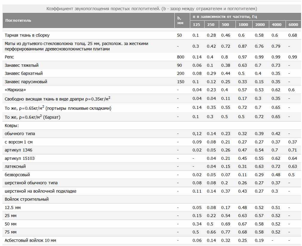

Servesti Posted November 18, 2013 Posted November 18, 2013 Тут в "личку" вопрос про шторы пришёл - думаю, пришла пора разместить не маркетинговую, а просто справочную информацию по звукоизоляции и звукопоглощению различных материалов: http://corpuscul.net...iya-materialov/ Конкретно по тканям выделил отдельно
