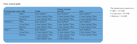

Servesti Posted September 23, 2014 Posted September 23, 2014 (edited) Добавлю табличку решений по борьбе с шумом, которые предлагает компания-производитель стекла Пилкингтон (взято из указанной ветки) Edited September 23, 2014 by Servesti
dmsh11 Posted September 23, 2014 Posted September 23, 2014 А неплохо было бы,для облегчения мук выбора, составить некую сводную таблицу эффективности решений по защите от шума,типа такой:таблица Pilkington optiphon.pdfну и знакомить покупателей с АЗАМИ,как это делает одна из крупнейших фирм,производящих стекло... Кстати, а в России можно найти подобные решения из пластика? А никто случайно не встречал частотные характеристики изоляции на решения 2+1 в разных вариантах? Очень хотелось бы изучить.
