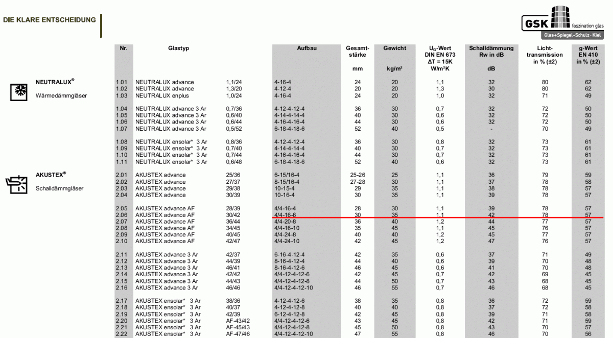

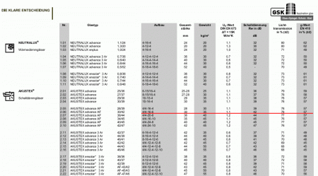

С учетом вышесказанного, предоставленной Servesti сравнительной таблицы от GSK (см. вложение), а также учитывая стоимость различных вариантов СПО, остановился на 2 вариантах: или 4.1.4-22ar-6i или 10-20ar-6i. Профиль 70 мм. Вопрос к специалистам, что предпочтительнее в плане шумоизоляции? Есть разница по характеристикам окна, если выбирать между дист. рамкой 16 и 22 мм (мне всегда казалось, что шире лучше, пусть ненамного, но лучше). Хотелось бы использовать ширину профиля по максимуму.
Менеджер предложил сделать не 4.1.4-22ar-6i, а 6-22ar-4.1.4i (сделать триплекс внутренним стеклом). Мотивировка - нанести энергосберегающий слой на стекло 4 мм, которое будет частью триплекса, проще и дешевле. С точки зрения акустики разницы не должно быть, и все ж я напрягся: все увиденные мною формулы предполагают установку более толстого стекла наружу. Ваше мнение?
Ох, уж эти менеджеры. Мотивировка это скорей из области психологии :)(энергосберегающий слой наносят на производстве стекла,а на производстве триплекса просто выбирают вид стекла). i стекла полезно.
6-22ar-4.1.4i, 4.1.4-22ar-6i, 10-20ar-6i. Разницы в dB почти нет! Правда, вариант 3 дешевле и тяжелей. А нужен ли вам именно такой уровень dB?
Если вам нравится широкая дистанция (нужно предупредить вас, что в условиях ГОСТа (-20 С, -30 С) наиболее выгодная ширина с точки зрения сопротивления теплопередаче аргона =14-16 мм. Разница с 22- 24 мм 3-5 %).
Вариант подчеркнутый красным на фото это акустический триплекс. А какой будет у вас, неизвестно. :ph34r: Предложение менеджера о триплексе со стороны комнаты связаны с защитными целями. :thumbsup:

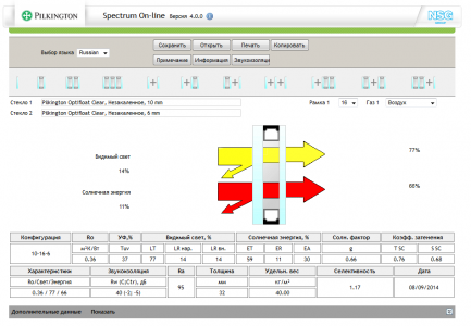

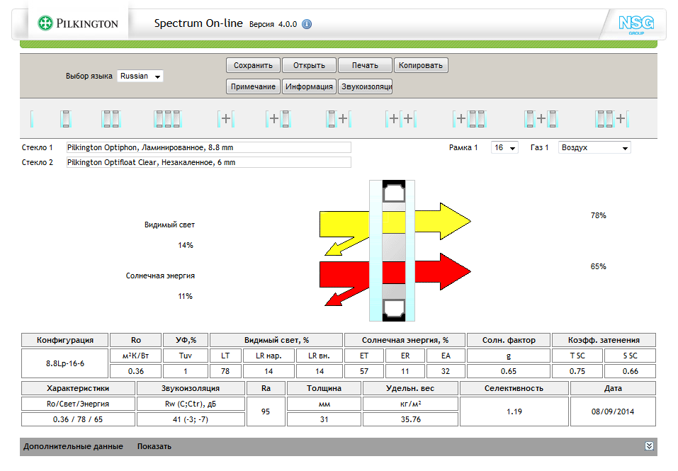

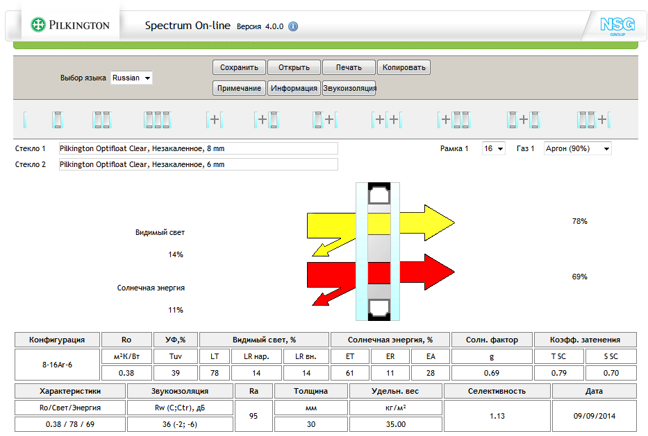

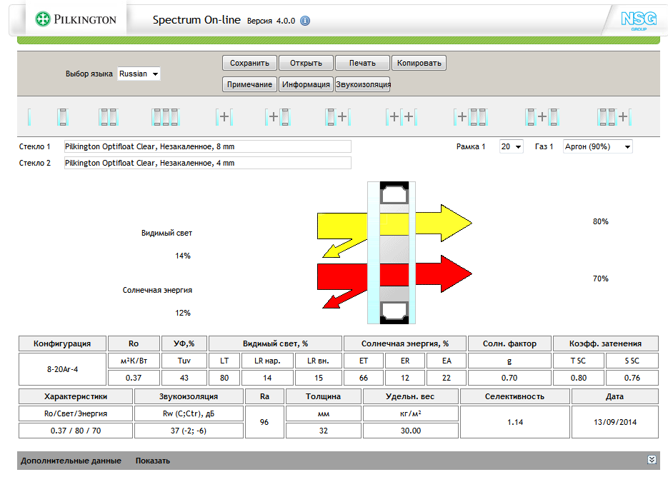

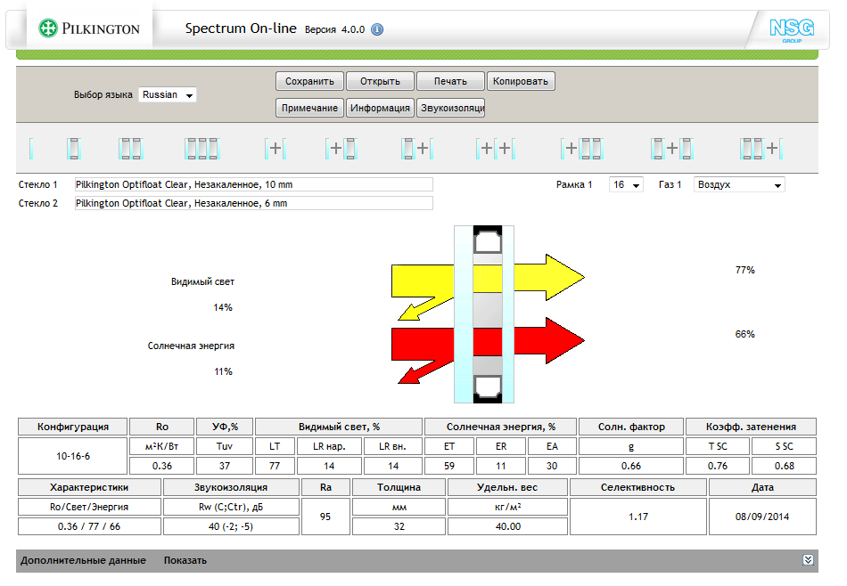

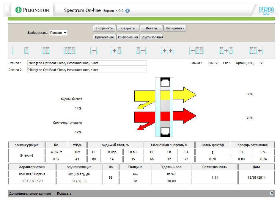

Конфигуратор Пилки выдает для рамки 16 мм:
СПО с настоящим акустическим триплексом с двумя слоями пленки Trosifol (то есть чуть лучше, чем Вам предлагают!) даст Ra tran= Rw - C tr = 41-7 = 34 dBA
СПО с обычными 10-й и 6-й будет на 1dBA "тише" (Вы это, возможно, заметите при непосредственном сравнении - но я сомневаюсь...) Ra tran=35 dBA
Если рамку увеличить - хуже не будет, но и чуда не произойдёт! Может быть, ещё 1-2 dBA прибавите...
Воздух или аргон - для шумоизоляции без разницы.
Масса пакета должна волновать не Вас, а фирму...
Не "ведитесь" на значение показателя Rw!!!!!!!!!

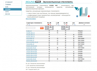

Нарыл ещё одну полезность -
интерактивная сводная табличка шумоизоляции остекления:
http://skpstiklas.lt/RU/Produkty/SOUND
Фишка в том,что можно отсортировать по нужному параметру - или по толщине первого стекла, или по любому из трёх показателей звукоизоляции (Rw, C, C tr).
Можно выбрать необходимый диапазон значений каждого показателя!
http://skpstiklas.lt...a-veb-stranicoj
И выбирать, выбирать, выбирать... ;)
Для примера, я отобрал только изделия с Ra tran и Rw больше 40:
Насчет первой строчки - это опечатка, Ra tran =35 dBA, конечно же...(поправочные коэффициенты не могут быть положительными).
Поэтому лучше уточнять по конфигураторам Пилки и AGC.

Да, если одна нитка и дёшево - одно стекло 8 или 10 мм, другое - 6 или 4 мм, профиль толстый......
1) Стеклопласт на стандартных стеклах 8-16-4 дает шумоизоляцию на 1 дБ лучше, чем 8-16-6 (по результатам spectrum pilkington).
Как такое может быть? Стекло толще, масса больше, толщины не кратны и все равно эффекта нет. :unsure:
2) Стеклопакет 10-20Ar-4i или 10-20Ar-6i. Будет выходит на южную сторону. 10-ое стекло наружу. Могут быть проблемы типа термошока при наклейке теплоотражающей пленки снаружи (название не помню, задача частично отразить ИК-часть спектра)?
Posted (edited)
Прекрасно, auma !
Браво!!!
И даже не на 1, а на 2 дБА.
Давайте помнить, что в России шумоизоляцией окна является показатель Ra tran!
Смотрите:
для 8-16-6
Ra tran=30 dBA
для 8-16-4
Ra tran=32 dBA
Не знаю, чесслово! :( Возможно - "фазовые" дела...
http://forum-okna.ru/index.php?showtopic=32120&view=findpost&p=275152
Попробуйте написать разработчику программы!
ilya.tolstov@pilkington.ru
Зато ещё один парадокс подметил - при увеличении дистанционной рамки до 20 мм шумоизоляция падает на 1 дБА:
для 8-20-4
Ra tran=31 dBA
