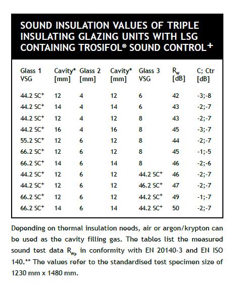

Тут наткнулся на такие стекопакеты.с акустической пленкой
TROSIFOL® SOUND CONTROL+
Взято отсюда: http://www.trosifol....89c4f42af920b21
Довольно неплохие показатели шумоизоляции и вроде есть возможность поставить обычным смертным.

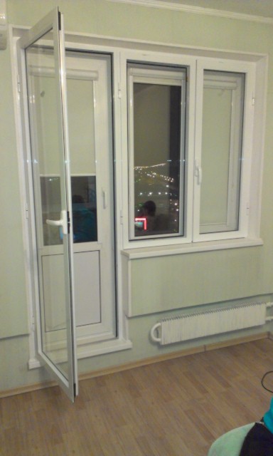

Поставили мне вторую нитку - триплекс 8 мм, профиль алюминий. Когда монтировали, попробовал вес и толщину стеклышек, когда они еще не в профиле были, особенно балконного о-го-го! А когда поставили такое ощущение, что тонкие :).... При закрытом первом контуре (4x12x4x8x4- Rehau 2005 г.в., кстати, Павел сказал, что окна качественные и в хорошем еще состоянии, в т.ч. по уплотнению (родное еще!), т.е. установщики и изготовители тогда в 2005 г. не схалтурили, и шумоизолирует первый контур очень хорошо для своих ТТХ). По ВЧ снижение на 8 дБ примерно, по НЧ снижение с 54 до 47-48 дБ. Шумовую нагрузку (ВЧ, НЧ в дБ) честно измерил до и после установки второго контура. Теперь, когда открыт внутренний доп. контур, такое ощущение, что как в старом добром советском окне внутреннее стекло выбили. Вот так... Второй контур поставил в зал и комнату, которые выходят на Варшавку. Эстетически мне нравится. Функционально - тоже. Сейчас жарковато стало и второй контур еще и от жары спасает, т.к. на внутреннем стекле первого стеклопакета у меня жалюзи матерчатые установлены (сравнивал с кухонным окном). В общем две нитки - это сила! Доволен. :)
Отлично!
Кто в итоге работу взялся выполнять?
Павел (паликпруф).

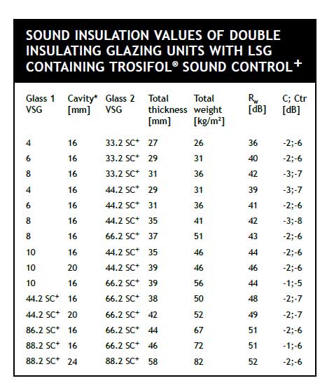

Вот "больменее" достоверная табличка.
Здесь не хватает одного столбца для перевода Rw в Ra. Но можете просто вычесть 5-6 дБ
Это для стеклопакетов.
Для пересчета на окно с выбранным стеклопакетом, можно прибавить 2 дБ. Не более.
Причем не зависимо от профиля и материала, лишь бы не менее 2 контуров уплотнения.
Так считают буржуины в EN14351.
табл СП_1.pdf

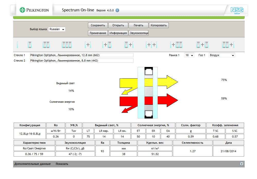

По конфигуратору Пилки http://www.pilkingto...rum/default.htm
такой стеклопакет дает Rw=38 дБ и Ra tran= 32 дБА.
Заметно лучше, но не в ДВА раза...

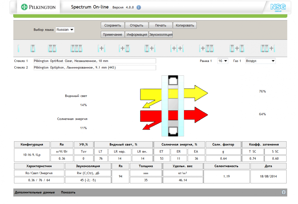

Самое недорогое из лучшего - обычная "десятка" и акустический триплекс 9.1 мм ("тройная" пленка!!!):
Обратите внимание - пакет ОДНОкамерный!
Rw=45
Ra tran=40
Улучшение по транспортному шуму более, чем вдвое! (более 10 дБА)

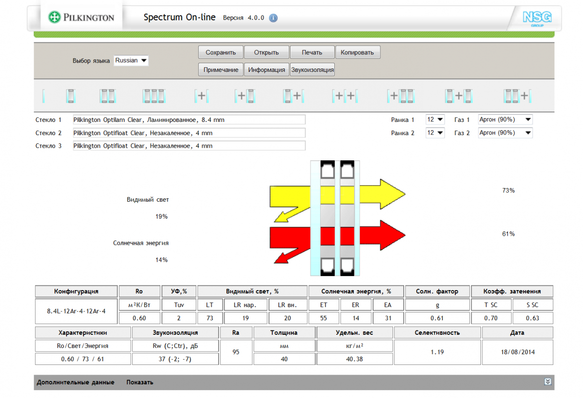

Попробуйте симуляцию с 12 мм рамками и 44.1 (и без шумозащитного стекла) :)
Попробуйте симуляцию с 12 мм рамками и 44.1 (и не без шумозащитного стекла) :)
Дистанция здесь - без разницы. Стекло - Оптифон - и есть шумозащитный триплекс. Пленку .1 не даёт выбрать:
П.С. Туплю, извините...
Rw=37
Ra tran=30

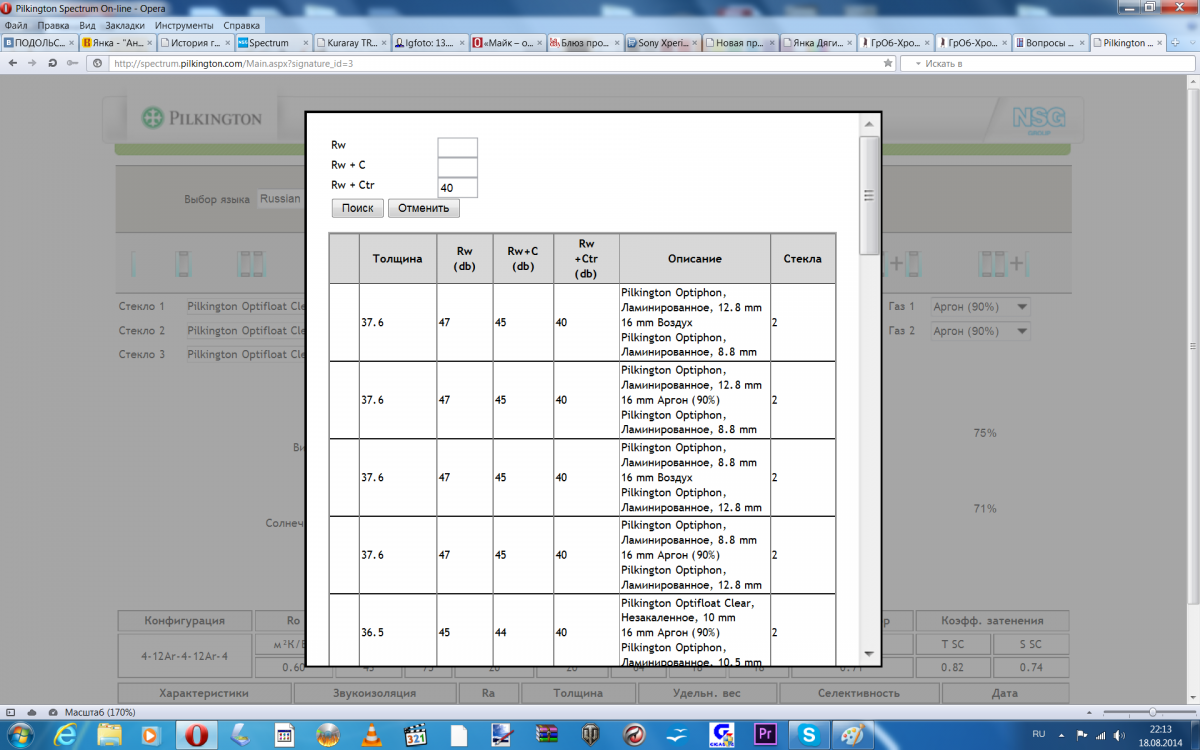

А вообще - у Вас самый лёгкий случай. Современные окна со стеклопакетами толщиной от 38 до 50 мм (с соответствующим набором стекол и Rw+C до 45 дБ) легко справляются с подобным...
P.S. В закрытом состоянии :)
Пример однокамерного стеклопакета:
