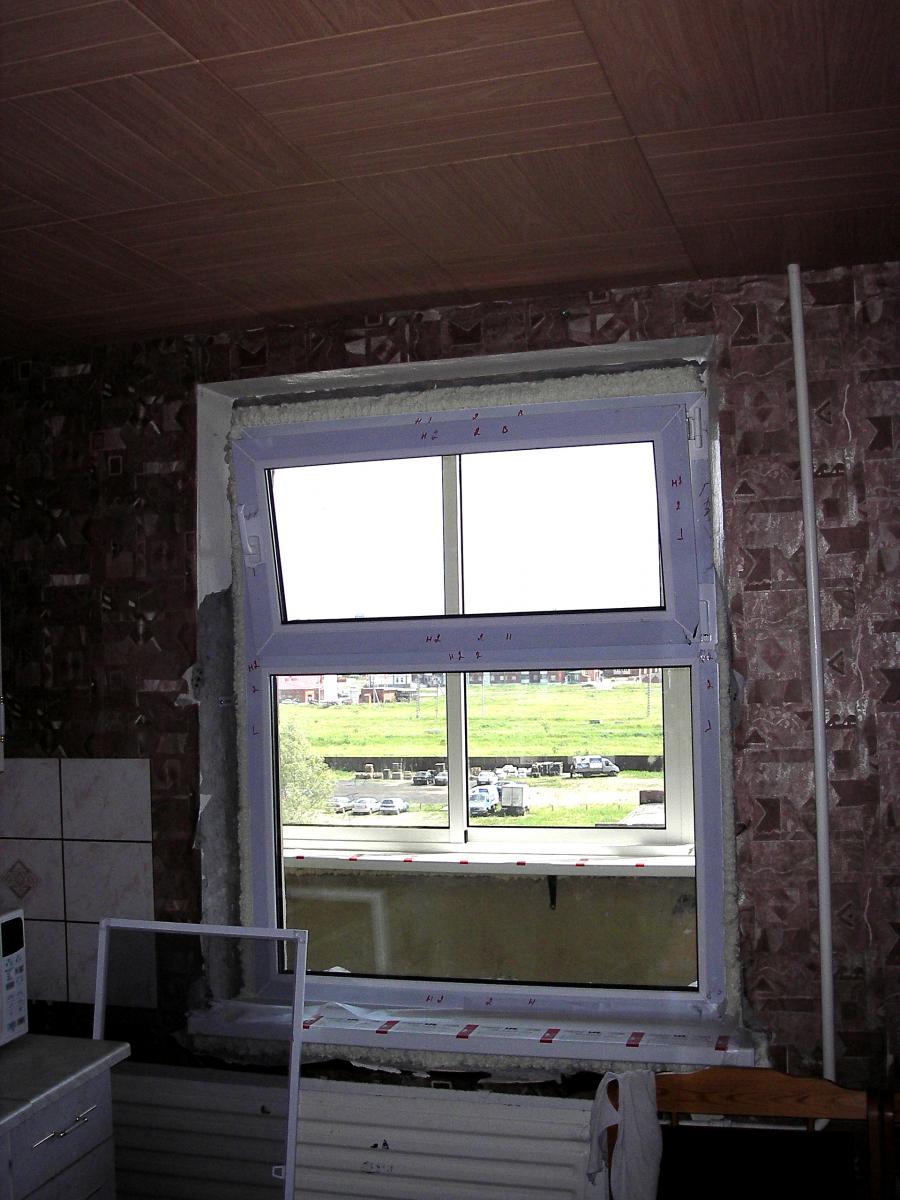

Radrigez98 Опубликовано: 31 января, 2016 Опубликовано: 31 января, 2016 Сделать-то реально. Работать только на открывание будет плохо.Если в основном использовать на откидывание, а на открывание только для мытья, т.е. 2 раза в год. Почему бы не сделать. Ну и претензий к подрядчикам конечно быть не может на предмет плохой работы створки в положении на открывание. П.С. Полезно установить под створку т.н. "трамплин" ближе к углу со стороны ручки, чтобы не провисала в закрытом состоянии. В общем затея не очень получается, проще форточку с соблюдением стандартных пропорций)
Dan-K Опубликовано: 1 февраля, 2016 Опубликовано: 1 февраля, 2016 1. Надо уметь правильно расклинивать створку. 2. От верха рамы до середины горизонтального импоста нужно делать размер не менее 550-600. Это нужно, чтобы при откиде створка уличным краем фальца и верхней петлей не цеплялась за раму... Вертикальный размер 400 мм для створки - маловат- при толщине профиля 82 мм - цеплять будет... 3. При производстве таких конструкций некоторые производители даже идут на следующее ухищрение: слегка опускают вниз горизонтальный импост, кто на 2, а кто и на 3 мм... Естественно при этом надо и опору нижней петли прикручивать ниже, не полагаясь на регулировки фурнитуры. 4. Снизу нужно как минимум разместить 1 подъемник типа клинового.... И в итоге все равно "подпровиснет", но работать будет десятилетиями... Это ставили в мае 2006 в Нефтекамске... Все работает как часы.
bur20007 Опубликовано: 1 февраля, 2016 Опубликовано: 1 февраля, 2016 4. Снизу нужно как минимум разместить 1 подъемник типа клинового.... Имеется в виду подпятник?
Dan-K Опубликовано: 1 февраля, 2016 Опубликовано: 1 февраля, 2016 Именно так. Только они бывают разные и даже роликовые...
