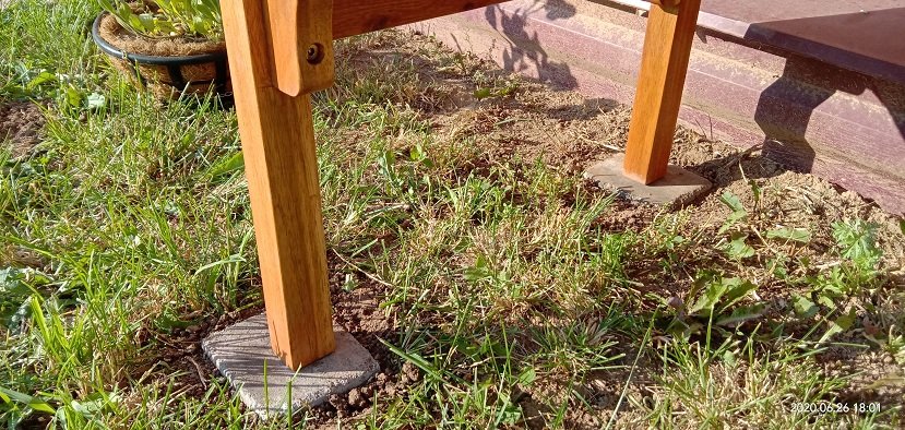

Сергей Алексеев Опубликовано: 14 июля, 2020 Опубликовано: 14 июля, 2020 Не хватает у меня времени (как у Сергей (S.P.) на изготовление мебели... Купил скамеечку в Леруа. Она складная, ну очень удобно. На зиму сложил и на чердак, либо беседку. Скамейка будет на открытом пространстве и под сильным солнцем. Применил трех ступенчатую систему защиты для садовой мебели. Первично отшлифовал все поверхности. На ПУР клей склеил соединения. Окрасил маслом HESSE под светлый орех. 1. Покрыл антисептиком Мартьянов. Сутки - двое сохнет.После высыхания прошелся скотч брайтом. 2. Покрыл лазурью матовой Мартьянов. Сутки - двое сохнет.После высыхания прошелся скотч брайтом. 3. Покрыл маслом для террас и садовой мебели Мартьянов. Поверхность стала "восковой" на ощупь. Далее сохло сутки-двое. Выставил на улицу после двух недель "отдыха", это время для окончательной полимеризации. Под ножки вкопал в газон кирпичики, чтобы не провоцировать втягивание воды из земли, да обсыхать лучше будет после дождя. 2
