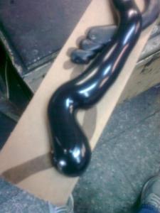

стеклогласс Posted April 24, 2014 Posted April 24, 2014 Попробовали данный герметик ... комментарии излишни.

Elektrik1982 Posted April 25, 2014 Posted April 25, 2014 Попробовали данный герметик ... комментарии излишни. Хм... Явно сырым его растягивали. На фото видны вкрапления.... Это что?
Busyuk Posted April 25, 2014 Posted April 25, 2014 Аналогичный тест делал, такого эффекта не наблюдал, но герметик все же не прошел тест, провисел образец 4 минуты.
Elektrik1982 Posted April 25, 2014 Posted April 25, 2014 Народ, дозировку компонента "B" уменьшите. На Рейнхардах я сместил коромысло на 5 мм. На остальных - вам виднее. Но такого эффекта не наблюдал - это точно. У нас образец провисел 13 минут с 7-ю килограммами - все нормально. И систему промойте. Особенно фильтр на компоненте "B"... примерно 1/5 бочки надо пожертвовать на промывку.

Elektrik1982 Posted April 29, 2014 Posted April 29, 2014 Саш, не... По цвету он, как был черным, так и остался. Я же говорю, посмотрим, что дальше будет... Про дозировку я написал из собственного положительного результата. Пусть попробуют - вполне вероятно, что поможет. Но согласись - на фото, где герметик растянут донельзя, явно что-то с системой не так. Видны вкрапления. Примерно так же, как у нас на Недексе это было видно при разрезании.

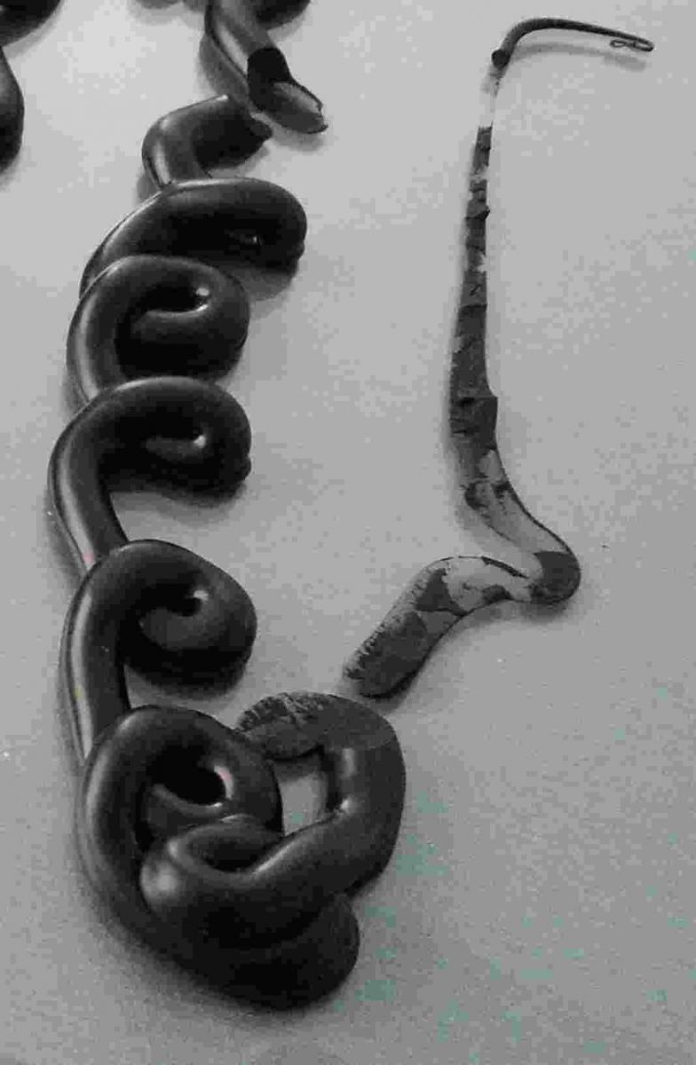

TheKogt Posted April 30, 2014 Posted April 30, 2014 Попал ко мне в лапы образец Адитека, нанесенный на картонную прокладку от джамбо. Обратило внимание полное отсутствие адгезии. Герметик отрывается от картона, оставляя черный след без усилия. Положил поверх колбасу из ПУ. Думаю, а дай-ка отдеру... Ну, в смысле, их друг от друга... Чуда не случилось, ПУ дался с трудом, разодрав картон или порвавшись когезионным способом... В местах контакта ПУ с Адитеком на последнем остались жирные следы выделившейся из последнего субстанции, пачкающей руки... Более того, ПУ не имел адгезии к Адитеку, несмотря на то, что обычно липнет ко всему, включая грязное стекло... Судя по тому, что проба Адитека не пачкалась сама по себе, там не было критических отклонений дозировки. Сам герметик был полностью полимеризован, однако, давал крошку, если его потереть пальцами. Притом, Адитек можно было вытянуть из-под ПУ, потянув его за хвост... (фото3) Будьте осторожны, применяя эту субстанцию, господа!

TheKogt Posted April 30, 2014 Posted April 30, 2014 Вы это называете адгезией? Ухожу в отпуск, к сожалению, не смогу запостить фото с адгезией. Попрошу участника Glass72. Олег, сделай фото с адгезией к стеклу, можно крупным планом. Спасибо. Всех с наступающим Днем Победы!!! 9 мая - праздник, не подверженный времени. Вспомним о Победителях! Будем достойны их памяти!
