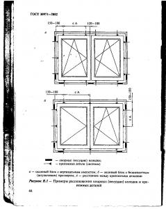

Baal Опубликовано: 28 апреля, 2010 Опубликовано: 28 апреля, 2010 Осталось съездить в г. Кирово-Чепецк за баллоном SF6. Добро пожаловать - это моя Родина, где я провёл 17 лет несознательной жизни, но связи остались, так что могу помочь.Что касается крепления стандартного блока 1400 х 1300 с одной открывающейся створкой. Конечно с точки зрения статики лучше через каждые 30-40 см крепить дюбель, но с точки зрения разумной целесообразности (и теплотехники конечно) правильнее будет закрепить его всего лишь на 12 рамных дюбелей ибо как гласит ГОСТ: Расстояния от внутреннего угла коробки оконного блока до крепежного элемента – (150-180) мм, а расстояние от импостного соединения до крепежного элемента – (120-180) мм.. И почему-то принято считать, что речь идёт о крепёжном элементе по обе стороны импоста. А я вот трактую это по-другому: только с одной стороны импоста. Так что никакие не 14-18, а всего лишь 12. Это добро и в Москве есть, никуда ехать не нужно. И немецкий гексафторид (более сухой), и российский. Только его никто в готовый пакет закачивать не будет: это на фабрике делается. Плюс ко всему, он существенно тяжелее воздуха. А по вопросу автора о том, поможет ли ему триплекс, отвечаю: триплекс поможет, но итоговая разница будет порядка 2-3дБ, или чуть больше. Как пример изменения звука при применении триплекса, есть интерактивный Звуковой симулятор. Optifloat - обычное стекло, Optilam - обычный триплекс, Optiphon - акустический триплекс. Как Вы увидите, применение простого триплекса существенно снизит шум на 8 кГц и слегка сгладит шум на 100-250 Гц. Не стоит обращать особое внимание на производителя триплекса, т.к. и у Пилкингтона, и у AGC (Главербеля) есть аналогичные продукты.
Windower Опубликовано: 5 мая, 2010 Опубликовано: 5 мая, 2010 И почему-то принято считать, что речь идёт о крепёжном элементе по обе стороны импоста.
Alex IlI Опубликовано: 5 мая, 2010 Опубликовано: 5 мая, 2010 За что не люблю ГОСТ 30971, - так это за американизацию нашей страны. Очень много комиксов. Чукчи и эксперты не фига не читают и не считают, а тока демонстрируют всем картинки!!!! Что касается крепления стандартного блока 1400 х 1300 с одной открывающейся створкой. Конечно с точки зрения статики лучше через каждые 30-40 см крепить дюбель, но .... Ну никак 2*150+3*700 = 1300 не получается.
Windower Опубликовано: 5 мая, 2010 Опубликовано: 5 мая, 2010 Что касается крепления стандартного блока 1400 х 1300 с одной открывающейся створкой,запрещённого п. 5.1.6 ГОСТ 23166-99, плохо закрепленный импост постоянно выгибается в сторону проёма. С уважением, чукча-эксперт.
