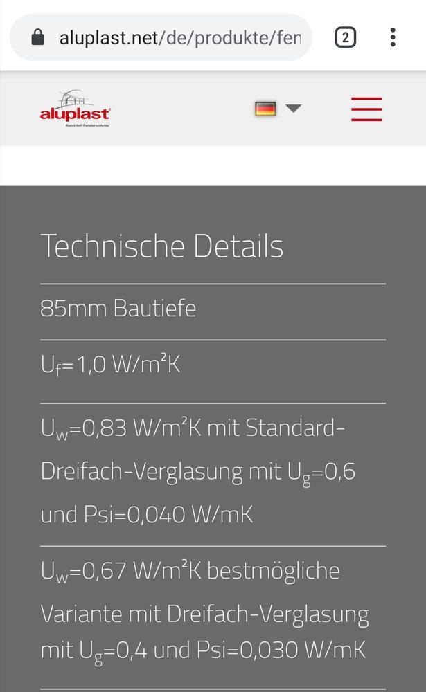

Если бы только поставщики. На днях заказчик прислал ссылку на сайт Алюпласта. Так они там коэффициенты сопротивления теплопередаче для своих профилей, окон и стеклопакетов просто тупо рассчитали по формуле R=1/U. Где U - коэффициенты теплопроводности, взятые с немецкоязычной страницы этого же сайта.
Теперь русскоязычная версия сайта aluplast.net гордо вещает посетителям о том, что при Ro стеклопакета 2,5 сопротивление теплопередача готового окна составит всего-то 1,5 м²С/Вт.
:blush:
15 часов назад, Те0ретик сказал:
Всё дело в Psi дистанционной рамки, который тоже участвует в расчёте коэффициента теплопроводности (сопротивления теплопередаче) окна. Хотя, тоже полагаю, что значения, опубликованные на русскоязычном сайте, были просто взяты обратными (1/U) к немецким итоговым значениям, а не пересчитывались индивидуально по формулам с подстановкой соответствующих обратных величин. Но точность 0,1 позволяет такую роскошь.
