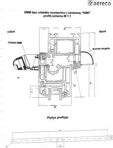

Кузня Опубликовано: 30 октября, 2007 Опубликовано: 30 октября, 2007 Доброго всем времени суток, форумчане. Читал очень внимательно все споры о вентиляции. Решил провести эксперимент, благо потери минимальные-44евро клапан ЕММ ( Аэрэко)+ створка в случае отрицательного результата. квартира двушка, второй этаж. окна на одну сторону, во двор. Поставил в зал около месяца назад. Результат: приходя с работы перестал ломитьтся по окошкам для проветривания и спорить с женой замерзнут ее цветы или нет. если раньше створка была откинута на ночь, то в 6-6,30 утра, жена ее закрывала, так как начинали заводиться автомобили и позже работать дворники, а я просыпался от жуткой духоты и с больной головой начинал день. Перестали гонять ребенка с его игрушками, мотивируя чтобы не простыл. Сейчас, створку почти не открываем ( если не собираются куча друзей), идет приток свежего воздуха,шум от гуляющей молодежи во дворе слышен, но терпим, все таки не открытое окно. Ради объективности добавлю, на ночь створка на кухне откинута. Начинается зима в Сибири, так что эксперемент будет продолжен, пока впечатления положительные и задумываюсь о начале продаж через офис. Удачи!!
Гость Sdik_S Опубликовано: 30 октября, 2007 Опубликовано: 30 октября, 2007 Доброго всем времени суток, форумчане. Читал очень внимательно все споры о вентиляции. Решил провести эксперимент, благо потери минимальные-44евро клапан ЕММ ( Аэрэко)+ створка в случае отрицательного результата. Т.е. Вы через створку монтировали?И клапап и наружный козырек на створке?
Кузня Опубликовано: 30 октября, 2007 Опубликовано: 30 октября, 2007 Т.е. Вы через створку монтировали?И клапап и наружный козырек на створке? Совершенно верно. Разметил створку,сверлом на 12 насверлил отверстий, кажется штук 15 вышло.вычистил из внутренних камер стружку пластика и металла ( вид скажу честно, не впечатлил, клиент за голову схватится-увидит, что с его окном сделали) поставил клапан изнутри, направлением вверх, на откос ( откос влагостойкая гипса), снаружи простой стандартный козырек, не акустический. При закрытии, конечно москитка отходит от плоскости, но на зиму, она как бы и не нужна, ну а летом, клапан не сильно работник, створка открыта или откинута. Да и еще,один нюанс, после того как сделал все отверстия, в крайние дунул пеной в два захода, для верности, пока пена не появилась. Есть маленькие опасения, что через форкамеры будет остужаться фальц стеклопакета.
Boris Опубликовано: 30 октября, 2007 Автор Опубликовано: 30 октября, 2007 Совершенно верно. Разметил створку,сверлом на 12 насверлил отверстий, кажется штук 15 вышло. Получилось 17 кв. см. В каталоге "АЭРЭКО" заявленная производительность 30 кубов/час дана для щели 1,2 х 29=35 кв.см. и 60мм длиной при перепаде 10Па. Пока получилась "половина дозы" В принципе, это половина нормы на одного человека. При закрытии, конечно москитка отходит от плоскости, но на зиму, она как бы и не нужна, ну а летом, клапан не сильно работник, створка открыта или откинута. Вместо стандартного козырька можно использовать специальный, типа расчески- полоска толщиной 1,5 мм или вообще без козырька обойтись, от насекомых и дождя защитит сетка. Да и еще,один нюанс, после того как сделал все отверстия, в крайние дунул пеной в два захода, для верности, пока пена не появилась. Если уж монтировать не в притвор, а в профиль, лучше вдуть пену во все отверстия, потом ее срезать, что вылезло, и просверлить по- новой. Можно потом для надежности эти каналы в пене силикончиком промазать.
Alex Wolf Опубликовано: 31 октября, 2007 Опубликовано: 31 октября, 2007 Получилось 17 кв. см. В каталоге "АЭРЭКО" заявленная производительность 30 кубов/час дана для щели 1,2 х 29=35 кв.см. и 60мм длиной при перепаде 10Па. Пока получилась "половина дозы" В принципе, это половина нормы на одного человека.Вместо стандартного козырька можно использовать специальный, типа расчески- полоска толщиной 1,5 мм или вообще без козырька обойтись, от насекомых и дождя защитит сетка. Если уж монтировать не в притвор, а в профиль, лучше вдуть пену во все отверстия, потом ее срезать, что вылезло, и просверлить по- новой. Можно потом для надежности эти каналы в пене силикончиком промазать. Оно конечно лучше, но сильно уж неудобно. А если на адресе делать так еще и по времени сильно затратно. Кстати пена внутри профиля совсем не хочет полимеризоваться за 20 мин, и без влаги пузыри большие получаются. Очень помогает знание сечения профиля, на своё окно - понятно, а на чужое подумать надо как сверлить чтобы не попасть в край армирования. Вообщем думаю надо фрезеровать паз и какой-нибудь канал придумывать. Как придумаю -попробую в следующий раз

Valery Опубликовано: 9 декабря, 2007 Опубликовано: 9 декабря, 2007 Посмотрел схему установки клапана. Если я правильно понял, щель фрезеруется дважды -в створке и в ответной части окна. Что получается? В пространстве между створкой и рамой по всему периметру окна у нас будет свободно "гулять" холодный воздух?.
Alex Wolf Опубликовано: 9 декабря, 2007 Опубликовано: 9 декабря, 2007 Посмотрел схему установки клапана. Если я правильно понял, щель фрезеруется дважды -в створке и в ответной части окна. Что получается? В пространстве между створкой и рамой по всему периметру окна у нас будет свободно "гулять" холодный воздух?. А чего ему гулять? Здесь вошел, напротив вышел. Это у регель-эйра входит снизу, выходит наверху.
Valery Опубликовано: 9 декабря, 2007 Опубликовано: 9 декабря, 2007 Хорошо, если воздух такой послушный - здесь зашел напротив вышел. При хорошей тяге , наверное это так и есть. Но на рисунке между створкой и оконным блоком воздушная камера. То есть получается замкнутое пространство по всему периметру створки(окна), ограниченное по бокам 2-я резиновыми уплотнителями. Почему-бы воздуху в в этом коридоре не погулять? Или я чего-то не понимаю?
DeDmitry Опубликовано: 9 декабря, 2007 Опубликовано: 9 декабря, 2007 Хорошо, если воздух такой послушный - здесь зашел напротив вышел. При хорошей тяге , наверное это так и есть. Но на рисунке между створкой и оконным блоком воздушная камера. То есть получается замкнутое пространство по всему периметру створки(окна), ограниченное по бокам 2-я резиновыми уплотнителями. Почему-бы воздуху в в этом коридоре не погулять? Или я чего-то не понимаю? Чтобы ему "погулять" в других местах, нужен перепад давлений, а какой ему резон кружить в коридорах, если выход прямо перед носом?

Старичок Опубликовано: 9 декабря, 2007 Опубликовано: 9 декабря, 2007 А чего ему гулять? Здесь вошел, напротив вышел. Это у регель-эйра входит снизу, выходит наверху. Воздух будет гулять по фальцлюфту благодаря наличию дренажных отверстий.
Alex Wolf Опубликовано: 9 декабря, 2007 Опубликовано: 9 декабря, 2007 Воздух будет гулять по фальцлюфту благодаря наличию дренажных отверстий. Весьма незначительно. Раза в два-четыре меньше чем у регеля
Старичок Опубликовано: 9 декабря, 2007 Опубликовано: 9 декабря, 2007 Весьма незначительно. Раза в два-четыре меньше чем у регеля Точнее в 6-7 раз.
Valery Опубликовано: 10 декабря, 2007 Опубликовано: 10 декабря, 2007 Это же выход, который "под носом", будет засасывать в себя и воздух, расположенный по всей камере. Воздухообмен в любом случае внутри профиля будет.Тогда на сколько снижается теплоизоляция профиля?

Boris Опубликовано: 10 декабря, 2007 Автор Опубликовано: 10 декабря, 2007 (изменено) Посмотрел схему установки клапана. Если я правильно понял, щель фрезеруется дважды -в створке и в ответной части окна. Что получается? В пространстве между створкой и рамой по всему периметру окна у нас будет свободно "гулять" холодный воздух?.Посмотрел схему установки клапана. Если я правильно понял, щель фрезеруется дважды -в створке и в ответной части окна. Что получается? В пространстве между створкой и рамой по всему периметру окна у нас будет свободно "гулять" холодный воздух?. Это же выход, который "под носом", будет засасывать в себя и воздух, расположенный по всей камере. Воздухообмен в любом случае внутри профиля будет.Тогда на сколько снижается теплоизоляция профиля? За счет дренажных отверстий будет подсос внешнего воздуха в фальц снизу вверх к проходному каналу. Какой? Вверху примерно 30-35 кв. см. Внизу площадь дренажных отверстий, намного меньше. Плюс аэродинамическое сопротивление по пути движения воздуха - внешний колпачек, фальц с поворотами... может, кубометр воздуха в час и набежит. Никаких претензий реально по этому поводу не было. Если именно это смущает, можно поставить клапан в другое место, некоторые это и делают, канал для прохода воздуха при этом делается через створочный, рамный или импостной профиль и изолируется от камер профиля специальным тубусом или по-другому. Можно для подстраховки закрыть дренажные отверстия самодельным "обратным клапаном" - подложить под крышечку, закрывающую отверстие снаружи, кусочек полиэтиленовой пленки. Воде это не помешает вытечь наружу, а перепад давлений зимой прижмет к профилю. На форуме это уже обсуждалось неоднократно. Насколько снижается теплоизоляция профиля? Измерить это в лабораторных условиях вряд ли будет корректно, такие измерения не предполагают какие-то потоки воздуха через конструкцию. Если интерес связан с опасением, что увеличатся потери тепла из помещения за счет снижения теплоизоляции профиля, то это вряд ли произойдет. Холодный воздух в фальце отберет тепло от профиля, но потом чуть более теплый воздух попадет в помещение, вернув тепло обратно. Так что в сумме то же на то и выходит. То, чего Вы опасаетесь, наоборот, некоторые патентуют, преподносят как достижение и даже используют в целых домах. Недавно в АПРОКе мы долго беседовали с одним изобретателем, кандидатом физ.-мат. наук из одного российского городка. У человека патент, реализованные жилые дома, положительные отзывы. Суть изобретения - окно-рекуператор, использующее процессы теплообмена непосредственно в оконной конструкции. Если этого "кулибина" не остановить, производство обычных окон со стеклопакетами в России можно сворачивать. Тем более, у него уже пачка положительных отзывов. Звучит все просто замечательно: проходя через оконную конструкцию, холодный приточный воздух нагревается, что снижает затраты на отопление, улучшает микроклимат.... и т.д. Вобщем, очередной вечный двигатель. Для лучшего теплообмена воздух змейкой проходит через щели наискосок в рамках с обычными стеклами и межстекольном пространстве (оконный блок - система трех отдельных стекол). Он, действительно, нагреется. За счет охлаждения окна, которое потом будет нагреваться внутренним воздухом. А микроклимат, действительно, улучшается, как в любом помещении, куда подается нормативное количество свежего сухого воздуха. Если понадобится кому-то официальные протоколы показать, скоро на нашем сайте подборку выложу. "Профайн" проводил испытания в НИИ строительной физики: приведенное сопротивление теплопередаче окна из КБЕ 70мм без клапана - 0,60 град кв.м/Вт, то же окно с клапаном "АЭРЭКО" ЕММ в закрытом положении 0,59, в полностью открытом - 0,58. Изменено 10 декабря, 2007 пользователем Boris
