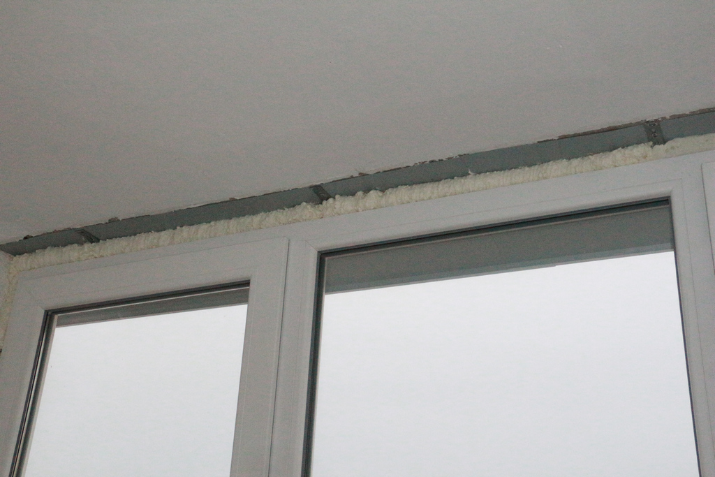

Наконец то переделал балкон. Возился около 2 недель, т.к. делал в одно лицо, свободное время было только после работы, ну и с захватом выходных. Переделке подверглось фактически всё, начиная с каркаса, на котором стоит рама, и до нового расклинивания стеклопакета в одной створке. Верхний отлив заказан новый, как и показано на картинке выше в теме. Его даже загнули по моим хотелкам, полочка в виде трапеции (перепад 1,5 см между рамой и верхней плитой). Раму закрепил сбоку и сверху на анкера, пластины остались для поддержки отлива в процессе монтажа (ну и не выламывать же их, рама не снималась). В итоге вид меня радует внутри и снаружи, в сотый раз убедился, что если хочешь хорошо - надо делать самому. Осталась ещё лоджия с такими же проблемами в виде криво установленной рамы, косячным отливом и прочими залипухами. Но опыт уже есть, осталось только немного энтузиазма нагулять (слегка растратился) и снова в пахоту... Пару фоток в догонку... Как было Как стало
По раме конечно заманчиво выровнять, но тогда смысл всё это переделывать? Я, наверное, по плите буду делать (запас по перекрытию прикину), тем более 9 этаж и не так заметно будет. Перепад 1.5 - 2 см. А на вид козырька с балкона - ну что же поделать, переживём...
Разница по цене была не очень большая, да и хотелки на момент заказа были другие. Но всё течёт, всё меняется...
