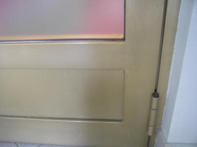

newsolutions Posted March 13, 2017 Posted March 13, 2017 (edited) Какой размер проема то? Из чего стены? Вот ламинированная с двух сторон дверь. С многозапорником. Нормально себя чувствует. Ивапер 70. Дом с эффективным утеплителем. Edited March 13, 2017 by newsolutions
