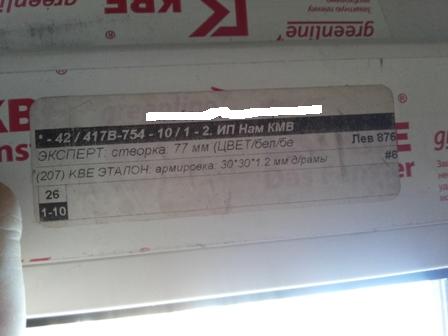

Сергей Алексеев Опубликовано: 26 февраля, 2017 Опубликовано: 26 февраля, 2017 Думаю, надо убрать название марки КБЕ. Это никак не влияет на проблему. И уж тем более армирование 1,2 никак не означает КБЕ эталон. Читающие поймут, что КБЕ тут не причём, это частный случай. Суть проблемы - ламинация и армировка. Топикстартеру желательно, конечно, выложить фото, а то получается гадание на кофейной гуще и объяснить, как он определил армирование в 1,2 мм?
kombatoleg Опубликовано: 26 февраля, 2017 Автор Опубликовано: 26 февраля, 2017 Читающие поймут, что КБЕ тут не причём, это частный случай. Суть проблемы - ламинация и армировка. Топикстартеру желательно, конечно, выложить фото, а то получается гадание на кофейной гуще и объяснить, как он определил армирование в 1,2 мм? Все, что я пишу, выкладывается не сразу. Я не могу нормально выложить фото, ошибка, загрузка не удалась. Новый пользователь, все проверяет модератор. Фото хоть 100 штук сделаю. Да, именно проблема в кустарной наклейке ламинации на профиль КБЕ эксперт. Фото бирки я выложил, но оно в модерации наверно, на каждом окне указано все на наклейках. Если бы эти бирки содрали, то я бы ничего и не узнал. Вообще, я уже им не верю, единственное, наверное, фурнитура настоящая Мако, по крайне мере, так написано. Я задал вопрос КБЕ_рус, мне там ответили, что окна ламинированный КБЕ эксперт должны быть не менее 2 мм, а большие 2,5мм, это их тех. условия для производства окон из их профиля. Так же на сайте продавца была информация по армировке профиля не менее 2 мм.
Сергей Алексеев Опубликовано: 26 февраля, 2017 Опубликовано: 26 февраля, 2017 Да, первые сообщения проверяются. Я вижу ваше сообщение, но по правилам форума нельзя указывать (подрядчика, изготовителя). Для форумчан подтверждаю, что на этикетке изделия прописана армировка 30*30*1,2 мм. 1
kombatoleg Опубликовано: 26 февраля, 2017 Автор Опубликовано: 26 февраля, 2017 По поводу краев..., фото опять же в студию.
Дмитрий) Опубликовано: 27 февраля, 2017 Опубликовано: 27 февраля, 2017 Я задал вопрос КБЕ_рус, мне там ответили, что окна ламинированный КБЕ эксперт должны быть не менее 2 мм, а большие 2,5мм, это их тех. условия для производства окон из их профиля. Так же на сайте продавца была информация по армировке профиля не менее 2 мм. В документах на окно надо искать пункт, где указана армировка. Сайты, технологи КБЕ это все хорошо, но их к делу не пришьешь! И какое армирование для Эксперта имеет размер 30*30? 1
newsolutions Опубликовано: 27 февраля, 2017 Опубликовано: 27 февраля, 2017 В документах на окно надо искать пункт, где указана армировка. Сайты, технологи КБЕ это все хорошо, но их к делу не пришьешь! И какое армирование для Эксперта имеет размер 30*30? Не приходилось видеть пунктов таких с указанием армировки. На бирке может быть, может это добор какой.

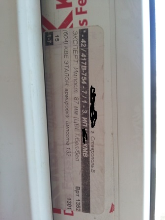

kombatoleg Опубликовано: 27 февраля, 2017 Автор Опубликовано: 27 февраля, 2017 Не приходилось видеть пунктов таких с указанием армировки. На бирке может быть, может это добор какой. В договоре нечего нет, знал бы, все прописал. На каждом окне штук пять бирок с указанием, например, импост и др. маркировки и везде армировка 1,2 мм. Я думаю, если распилить окно, то по факту там будет и того меньше.
