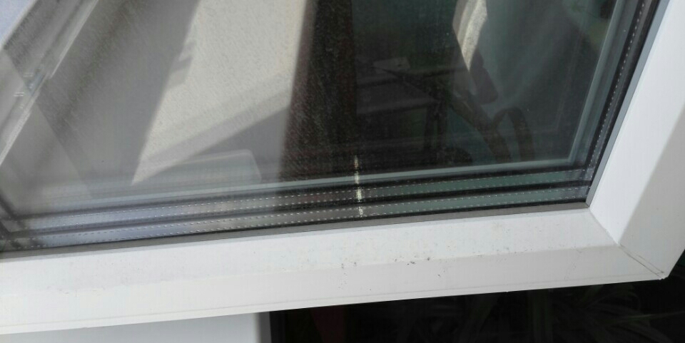

Radrigez98 Опубликовано: 21 февраля, 2015 Опубликовано: 21 февраля, 2015 Добрый день! Год назад установили окна от Топ-окна Декенинк фаворит. В начале настораживал конденсат на стеклопакетах, появляющийся при температуре на улице -10, замерил температуру и влажность госповеренным прибором ИВТМ-7 во всех комнатах получилось от 30 до 39 максимум температура от 23 до 25 градусов. Вызывал от фирмы установщика специалистов, пришли, отрегулировали, пропал эффект запотевания при температурах до -20 приблизительно, жизнь наладилась, забыл про окна. Наступил декабрь и вместе с ним пришли морозы до -35 и началось то, что на фото. Влажность и температура в квартире все так же в норме, на окнах есть приточные клапана airbox, а в подоконниках над радиаторами установлены решетки, что бы теплый воздух поступал. Приходили специалисты и сказали, что окну не хватает тепла, нужно закрыть компенсаторные отверстия и замазать шов герметиком снаружи, где ПСУЛ. Подскажите, стоит ли соглашаться на предлагаемый вариант устранения промерзания? 1

wiener Опубликовано: 28 февраля, 2015 Опубликовано: 28 февраля, 2015 Топ-окна - это переработчик в Екатеринбурге крупный так называет окна из профиля Декенинк, и что уважаемый Радриджес (радригес пишется по-другому). Песок попал на уплотнитель - ну, протрите кисточкой или тряпочкой. У вас на машину, если голуби, мягко сказать, оставили свои метки, тоже бежите в мэрию, чтобы истребить голубей или как? Если в одной квартире стоят окна из 3-камерки и не запотевают, а у вас из 5-ти камерки и на окнах конденсат, то смотреть в первую очередь вентиляцию!!!! Может в квартире банно-прачечный комбинат устроили. Окна потеют, а обещали, что не будут, и теплая дистанция не поможет!

Radrigez98 Опубликовано: 28 февраля, 2015 Автор Опубликовано: 28 февраля, 2015 Топ-окна - это переработчик в Екатеринбурге крупный так называет окна из профиля Декенинк, и что уважаемый Радриджес (радригес пишется по-другому). Песок попал на уплотнитель - ну, протрите кисточкой или тряпочкой. У вас на машину, если голуби, мягко сказать, оставили свои метки, тоже бежите в мэрию, чтобы истребить голубей или как? Если в одной квартире стоят окна из 3-камерки и не запотевают, а у вас из 5-ти камерки и на окнах конденсат, то смотреть в первую очередь вентиляцию!!!! Может в квартире банно-прачечный комбинат устроили. Окна потеют, а обещали, что не будут, и теплая дистанция не поможет! Видимо вы не внимательно читали. Песок не на уплотнителе, а между уплотнителем и стеклопакетом, на фото вполне это заметно. 3-камерка находится на балконе, присоединенном к комнате, а 5-камерки на кухне и в двух спальнях, всё это в одной квартире, и окна одного завода Спецремстрой г. Екатеринбург. В другой моей квартире стоят окна Фаворит, завод производитель мне не известен. И проблема у меня не в конденсате, а в промерзании окон по периметру открывающихся створок. Вентиляция в квартире в полном порядке (проверялась специально обученными людьми) на всех окнах установлены приточные клапаны Airbox, в подоконниках есть решетки для притока теплого воздуха от радиатора, влажность вообще едва держится на минимальном уровне, которого требуют санитарные нормы, температура тоже в норме. Так что не надо думать, что я как многие просто от нечего делать тут задаю вопросы опытным специалистам про возможные "грехи" окон Фаворит.

Sadikov GmbH Опубликовано: 28 февраля, 2015 Опубликовано: 28 февраля, 2015 Суровые края. Нашел, что расчетное значение для вашего города - 44 С! Средне январь - 24 С! Я думаю, что ваше окно не предназначено для этих условий. При таких температурах и вашего стеклопакета (и окна в целом) недостаточно. Песок - такое бывает. Можно почистить. Название профиля никак не связано с проблемами. Так, погодите, у вас нет уплотнителя снаружи? Вот в чем проблема! Там у вас какой-то силикон? Срочно исправлять!
Radrigez98 Опубликовано: 28 февраля, 2015 Автор Опубликовано: 28 февраля, 2015 Суровые края. Нашел, что расчетное значение для вашего города - 44 С! Средне январь - 24 С! Я думаю, что ваше окно не предназначено для этих условий. При таких температурах и вашего стеклопакета (и окна в целом) недостаточно. Песок - такое бывает. Можно почистить. Название профиля никак не связано с проблемами. Так, погодите, у вас нет уплотнителя снаружи? Вот в чем проблема! Там у вас какой-то силикон? Срочно исправлять! Ну, оконщики в фирме говорят, типа для нашего города самая холодная пятидневка зимой -41, и окна по каким-то там расчетам должны иметь сопротивление теплопотерям 0,68м2ХоС/Вт, а у меня аж с запасом 0,74м2ХоС/Вт (вот на другом форуме ещё человек тоже самое написал http://www.mastercit...l=1#post5035304). И в чем проблема не понимают (сегодня отзвонились, сказали, завод им даст ответ на мою претензию в понедельник 2 марта). Уплотнитель, то есть, черная полоска сверху это какая-то канавка, а ниже то, что кажется силиконом, просто вода. Если надавить изнутри на нижний край стеклопакета, то видно, как эта вода заполняет канавку (у нас сейчас потеплело от -5 до +1 держится температура), вот на этом фото видно даже капли висят ниже того места, где уплотнитель примыкает к стеклу.
Sadikov GmbH Опубликовано: 1 марта, 2015 Опубликовано: 1 марта, 2015 Значит -41 С местным видней. По поводу 0,74м2ХоС/Вт это результаты без учета влияния краевого эффекта. Формально проходит по норме, но только формально. Погодите, внешнего уплотнителя же нет, где вы видите его? Канавка и есть паз для установки резинки. Народ, всем же видно, что внешней резинки нет? Radrigez98 сфотографируйте это же место, только снаружи.
Radrigez98 Опубликовано: 1 марта, 2015 Автор Опубликовано: 1 марта, 2015 Значит -41 С местным видней. По поводу 0,74м2ХоС/Вт это результаты без учета влияния краевого эффекта. Формально проходит по норме, но только формально. Погодите, внешнего уплотнителя же нет, где вы видите его? Канавка и есть паз для установки резинки. Народ, всем же видно, что внешней резинки нет? Radrigez98 сфотографируйте это же место, только снаружи. Получается в рекламном буклете только теоретически возможные цифры, вот в паспорте качества не позаботились указать реальное значение. Вот фото снаружи.
