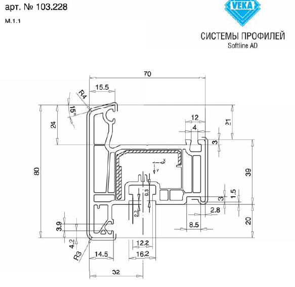

А вот с водоотливными колпачками на раме - беда. Как сделать, чтобы вода из рамы утекала на улицу?
Так есть вариант. Рама обычная. Створка с открыванием наружу (дорм. 25). Скрытая фурнитура (GU/ Roto /MACO/ Siegenia) узкая и невысокая ручка c длинным стержнем.
Водоотвод как на картине, удалить 100 мм рядом с отверстием (показан синим). :thumbsup:

С водоотливными отверстиями разобрался. Как всегда самое простое решение рядом - фрезернуть паз штапика - сразу не додумался. :)
Фрезернуть-то можно. Но большая часть воды будет скапливаться в фальце рамы, так как он (фальц) имеет наклон к наплаву рамы, т.е. вовнутрь.
